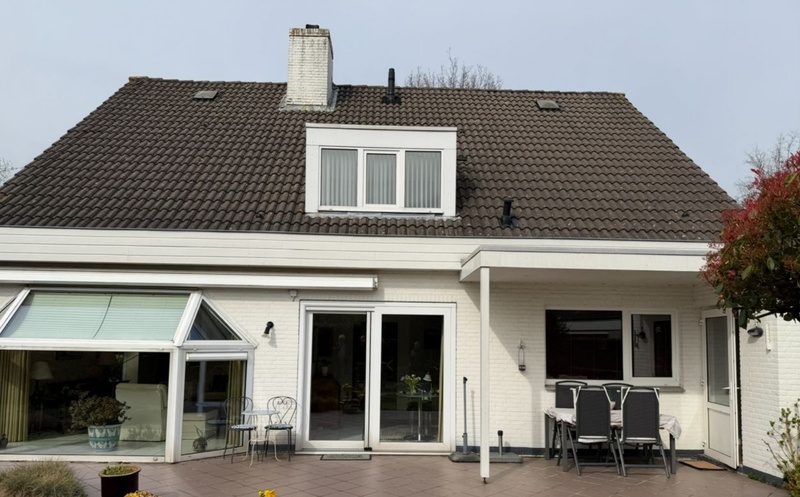

1 juli krijg ik de sleutel van onze nieuwe woning, de vraag is in mijn situatie het beste plaatje voor vermogen panelen, aantallen, systeem, opstelling, en wellicht een geschikte partij voor een offerte in de regio.
Het staat er niet helemaal los van, maar de woning zal nog flink wat verbouwing vragen. Doel is zoveel als mogelijk zowel te verwarmen als koelen met elektra. Woning is uit 1990, zal nog wat verduurzaming nodig hebben maar wellicht dus warmtepomp/airco's erin.
Alle expertise is mooi meegenomen! dank vast!

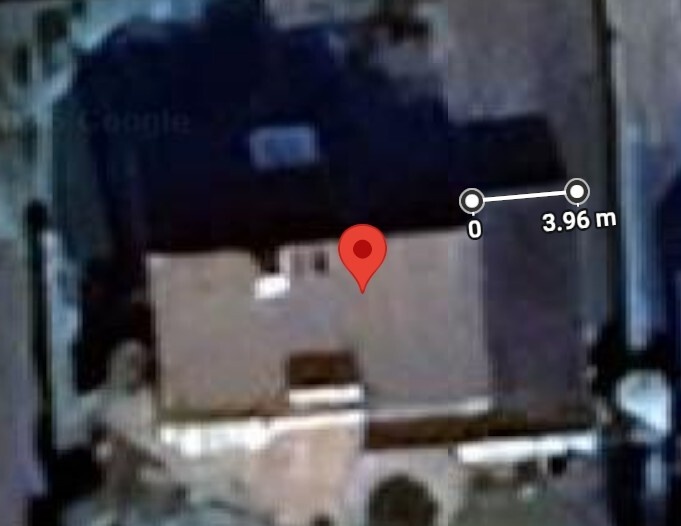

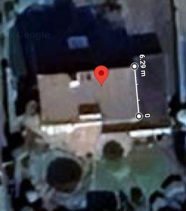

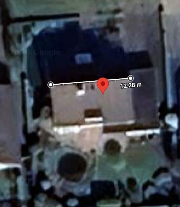

Beschikbare (dak)ruimte
(schatting op basis van google maps measurement)
schuindagk +/- 72 m2
Platdak +/- 30m2
Schaduw
Orientatie van het schuin dag is geheel zuid. (aan de achterkant)
Het platdak zou dus alles kunnen.
Geen sprake van schaduw

Die aanvraag voor 3-fase asap de deur uit... Vanaf 1 juli kunnen ze ook kleinverbruikers in de rij gooien.
Enige voorwaarde is 4 polige hoofdschakelaar, de rest komt eventueel later.
Overleg dus met de huidige eigenaar/bewoner.
PS: 2-fase aansluiting bestaat niet... typefout?
Je dak is lekker steil... dat is gunstig omdat dat minder slecht werkt in de winter.
Offerte's sturen op 3-fase string omvormer en toch echt dak vol. Daarmee dek je het hoogste percentage eigen verbruik af = geen belasting betalen.
Afschalen bij negatieve prijzen moet mogelijk zijn. Of je dat via Homewizard wil, of eigen regelsysteem van omvormer is aan jou... maar ik ben een beetje wars van vertrouwen op domotica in dit soort dingen.
Hybride omvormer = pre... maar accu's zijn economisch nog steeds een lastig verhaal.
Als de auto voldoende thuis staat kun je daar ook veel mee.

Ik zou het plat dak laten; doet vergeleken met je zuid dak te weinig in de winter. Het is kantlijn werk vanaf oost in de winter, dat is bij heel lage zon, dus een plat liggend paneel ziet bar weinig zon. De panelen op je zuid dak zien bij zonsopkomst meer en werken dus ook beter.
Op zo'n dak moet je nu redelijk ruim onder de 1%/Wp kunnen. Het materiaaql kost nu niets en ze zitten heel erg verlegen om werk.
Omvormers is nog steeds SMA, GoodWe, GroWatt etc... Wat je leuk vind...
