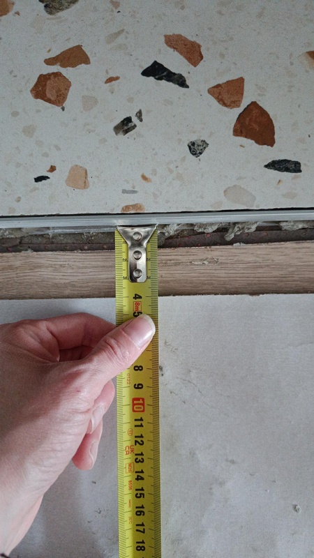

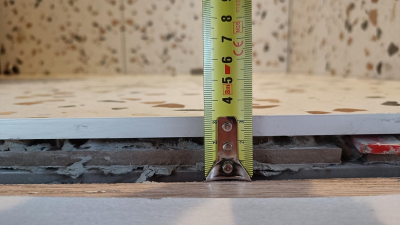

Ik ben op zoek naar een mooie oplossing voor de overgang tussen de laminaatvloer en de nieuw betegelde vloer van het toilet die enkele centimeters hoger ligt.
Ik heb gekeken naar hoek- en afwerkingsprofielen maar die zou ik eigenlijk binnenstebuiten nodig hebben en ben ik nog niet in de juiste maat tegengekomen..
Iemand een goed idee?
Afbeeldingslocatie: https://tweakers.net/i/S04bMeDNdoAGaxSWpkaSZfFXN2E=/x800/filters:strip_icc():strip_exif()/f/image/KnH5PuB8yaYHPKKYT328hH6u.jpg?f=fotoalbum_large
Afbeeldingslocatie: https://tweakers.net/i/3qUL_vjEcG3gy3sRyvujdRP-mMY=/800x/filters:strip_icc():strip_exif()/f/image/mUFWPRysXdhRVVgPjk6ddx91.jpg?f=fotoalbum_large
Afbeeldingslocatie: https://tweakers.net/i/Misyk9SdZ2hEDkv8rQHVm08KAS4=/800x/filters:strip_icc():strip_exif()/f/image/2exY2caN8Cgj9Z8QlE7GkjHW.jpg?f=fotoalbum_large

Met hierboven, voor de prijs kun je in dit geval bij elke lokale bouwmarkt langs:
https://www.gamma.nl/asso...rijs-4x2x103-cm/p/B106613
En ook in bredere maten voor iets meer geld. Je zult er zo te zien 2 op elkaar moeten lijmen (dat kan prima en zie je niet, tenzij je er speciaal op let), om boven de rand uit te komen. Ik heb dat gewoon met random merk montagekit gedaan. Daarna afkitten aan de binnenkant uiteraard.
Wel een slijptol nodig om hier doorheen te komen.
Je tegels zijn idd wel erg ver het deurkozijn in gelegd.

Hardstenen dorpel wordt het meest gelegd, hoeft niet heel hoog te zijn. Normaliter heb je dan gelijk een waterdrempel als je wc ontploft door werkzaamheden buiten😋

Ja, hier zou je normaal een dorpel plaatsen. Maar hoe valt de deur hier? De (hogere) tegel lijkt helemaal in het kozijn gelegd te zijn, dat is dan misschien minder handig.

Je hebt te ver doorgetegeld, normaliter leg je ene dorpel in je kozijn en niet erbuiten.

Ja ik denk dat de tegelzetter ietwat enthousiast is geweest. De deur was ook al ingekort om net erboven te sluiten. De aangeboden oplossingen met plintjes lijken mij niet mooi.
Zo een hardstenen dorpel is mooi maar ik heb dan echt maar een dun strookje nodig. Ik ben in ieder geval weer een stap verder bedankt!

Een zaak die hardstenen vensterbanken maakt kan dit voor jou maken zoals jij het wilt. Kost de wereld niet.

vinpower schreef op maandag 30 maart 2026 @ 21:30:
Ja, vandaar deze link. https://www.hornbach.nl/p...asalt-103x3x2-cm/6068968/
Die zijn op z'n kleinst 2 bij 3 centimeter. Kun je rechtop plaatsen.

Zoals @BennieWolters ook zegt, Hornbach heeft ze in heel veel maten.
Neem een plank van een meter mee, en wat tape, want ze willen nog wel eens breken tijdens transport.

Nu wat laat maar voor de volgende keer dan maar: leg eerst je dorpel neer en laat dan je tegelaar tegelen.. Nu moet je maar net de juiste maat vinden (en als je pecht hebt vind je die niet), terwijl het andersom veel makkelijker had geweest ;)
