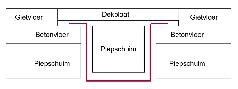

Nog even een piepschuim plaat maken op maat van het gat en een hangframe waarin je dit piepschuif legt zodat het luik niet super koud wordt. Ik zou piepschuim niet aan de plaat pakken want dat beschadigt elke keer als je het luik open maakt.
Dit hangframe kan echt heel simpel uit een montageband van staal gemaakt worden. Het draagt geen gewicht dus kun je er gewoon los inhangen als de 'vleugeltjes' maar lang genoeg zijn.

  • Wolly
hamsteg schreef op donderdag 2 april 2026 @ 11:39:
Een standaard vloerluik uit de bouwmarkt heeft al isolatie. Waarom zou je zoveel moeite doen?

  • hamsteg
  • Laatst online: 14:50
hamsteg
Species 5618
Een paar minuten werk maar inderdaad als standaard werk past dan dat gebruiken natuurlijk.
