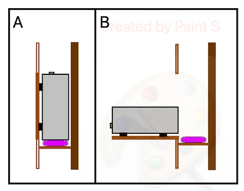

Een kennis van me is een camper aan het bouwen. Ze wil graag een magnetron meenemen.
Magnetrons hebben zelden tot nooit een beperkte diepte, maar in hoogte zit er wel veel verschil.
Dus de magnetron neemt nogal wat plaats in (in de zin dat ie uitsteekt) Ze wil hem ook opbergen tijdens de rit.
Nu kwam ik met het (lumineuze :P ) idee om hem in een kastje te plaatsen, maar dan op zijn achterkant.
Bij gebruik maak je het klepkastje open en voila.
Nu weet ik dat je een koelkast of vriezer niet zomaar op zijn zij kan zetten. Maar dat gaat volgens mij om de vloeistoffen.
Is er een bezwaar om een magnetron te bevestigen op de deur van het klepkastje en dan na en voor gebruik verticaal op te bergen? (zoals in Afb. A)

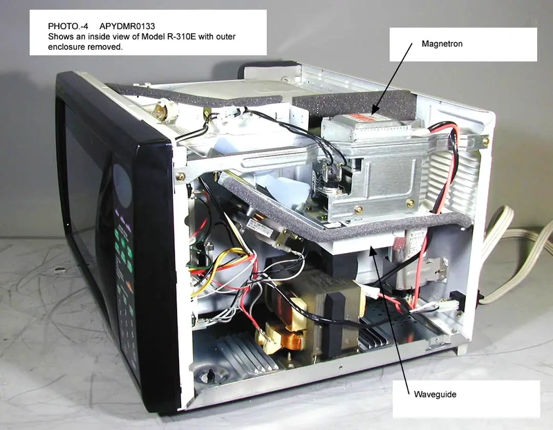

  • Raymond P
  • Laatst online: 11:24
Hoe lang het mee gaat zal afhankelijk zijn van hoe de omvormer (met een gewicht van een paar kilo) gemonteerd zit. Als alles stacked op de bodemplaat zit met een paar schroefjes dan zul je wellicht wat sneller een nieuwe moeten aanschaffen dan bij een model waarbij de krachten wat beter verdeeld zijn.
Maw: niet alle magnetrons zijn hetzelfde gebouwd.
Hier een voorbeeld van een unit waarbij de magnetron extra ondersteund is maar de omvormer enkel op de buitenste bodemplaat geschroefd zit:
Afbeeldingslocatie: https://tweakers.net/i/9A9VbhOpt-iOVVoV_R5X7DrPG6c=/800x/filters:strip_exif()/f/image/YRICe8ZixT2b0yfMUV2vDIKd.webp?f=fotoalbum_large
Een ouderwetse met extra ondersteuning voor de omvormer en magnetron:
Afbeeldingslocatie: https://tweakers.net/i/SK0HhapqFc3eGCcoFjSo7jbGzNA=/fit-in/4920x3264/filters:max_bytes(3145728):no_upscale():strip_icc():strip_exif()/f/image/R0rZqU9VS7hDYM78pcuh6ZCW.jpg?f=user_large
En een moderne design met 'niks' extra:
Afbeeldingslocatie: https://tweakers.net/i/MlGLlJL6aIZHnhbvdmIbumRMu0s=/800x/filters:strip_icc():strip_exif()/f/image/QZRsSvFAotM3VnavQ6DAoyoe.jpg?f=fotoalbum_large
Tegenwoordig is de dikte van de onderste plaat ook niet altijd even heftig meer, en dat kan dus (met de tijd) gaan meewegen als je 'de goedkoopste' koopt (waarbij mogelijk zo min mogelijk materiaal gebruikt is).
Gewoon los bij de rest van de bagage vervoeren?
Met inbouwen creëer je allemaal loze ruimtes. Dat kost veel meer ruimte dan een magnetron die onder het bed weggestopt ligt tijdens het rijden.

Qua over-engineering zou je nog een benaderingsschakelaar op het kastje kunnen zetten die de stroom onderbreekt als de kast dicht is. En eventueel een extra/eigen zekering die zo dicht mogelijk op de maximale stroomvraag van het apparaat zit: mocht er dan toch binnenin wat losraken tijdens vervoer en er ontstaat kortsluiting, dan heb je hopelijk niet je hele elektra er af liggen.
