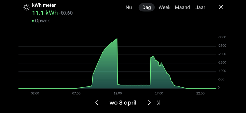

De 2 homewizard batterijen zijn samen in 1 meterkastgroep aangesloten, en 1600W/1600W geconfigureerd.
Vóór en na de bijplaatsing van de 2e batterij zag ik duidelijk verschil, en geef ik hierbij 2 grafieken.
Je ziet duidelijk dat tussen 9-12 uur de elektrische kachel aan gaat. Je ziet de pieken van elektrisch verwarmd tapwater in de ochtend en de kookplaat in de avond. De grafiek met de groene boog onder is met 1 homewizard batterij, en de grafiek met een vrijwel vlakke lijn en bijna geen teruglevering is met 2 homewizard batterijen in 1600/1600 stand.
Afbeeldingslocatie: https://tweakers.net/i/ND2CqppOF_j_eN3GsTWjKRVP4yA=/800x/filters:strip_icc():strip_exif()/f/image/d2rEbOde0srEFCIUQvZliA4N.jpg?f=fotoalbum_large
Afbeeldingslocatie: https://tweakers.net/i/Ov2DQ2H_cBAhrnTuLKuM6LCQ2PE=/800x/filters:strip_icc():strip_exif()/f/image/R5qjhG6A8F6q2BleRE1VTzpP.jpg?f=fotoalbum_large

Wat is je vraag precies?
Want het lijkt me niet meer dan logisch dat je niets teruglevert als alles je batterij in gaat. Wil je een duidelijker beeld, kijk dan in de app van je zonnepanelen en die van Homewizard (die laatste kan ook in de browser: https://hwenergy.app ). In die laatste app zie je ook wat de batterijen doen.
