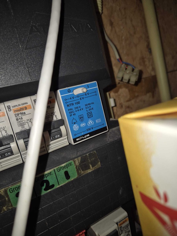

Goedemorgen,
Iemand met 2 linkerhanden hier ;)
Ik heb een deurbel geinstalleerd (Reolink D340W). Ik heb daarbij de bestaande deur jumper cables gebruikt.
Als ik de stroom meet bij de voordeur, meet ik bijna 12 volt, dus dat is prima zou je zeggen.
Ik meet dit ook bij de transformator zelf, als ik de deurbel verbind met de meegeleverde adapter in een willekeurig stopcontact, dan kan ik deze gewoon installeren, maar zodra ik hem aan de kabels hang bij de voordeur kan ik deze niet installeren, hij maakt geen geluid en reageert niet op de installatiestappen. Wel knippert het licht van de deurbel.
Ik dacht eerst dat het aan de transformator lag, maar 12 volt moet in principe genoeg zijn voor een dergelijke deurbel toch?
Hierbij 2 foto's van de situatie:
Afbeeldingslocatie: https://tweakers.net/i/nW3K2cH4toKDoJcLgy2LZd7t-wA=/x800/filters:strip_icc():strip_exif()/f/image/ReIvAWY4MblxqSiDMShGtA9O.jpg?f=fotoalbum_large
Afbeeldingslocatie: https://tweakers.net/i/zT4bMKFIB8COhgYmVpJlV1H_47c=/x800/filters:strip_icc():strip_exif()/f/image/ltgDv2dEZRtpmWTDIlAlm5vi.jpg?f=fotoalbum_large

@Bryanvdhoef als het een 8VA transformator is, werkt dat ongeveer zo. Een bredere transformator is lastiger.
Maar je vergeet de belangrijkste stap: de boel spanningsloos maken voordat je begint ;) En het liefst je gehele groepenkast door de hoofschakelaar of hoofdautomaten uit te zetten. Als je die niet hebt, dan in ieder geval de automaat waarachter de deurbeltransformator zit uitschakelen.
De helft van de kabels waarmee je werkt is 230V; die twee aan de onderkant van je transformator. Daar moet je niks mee doen als er spanning op staat.

Volgens mij staan die Reolinks er om bekend dat standaard deurbeltransformatoren het vermogen niet aan kunnen. Mijn middelbareschoolnatuurkunde zegt ook dat je bij halvering van het voltage bij gelijkblijvende A je het vermogen ook halveert.

Aantal volt is wellicht prima, maar of de amperage dat ook is is een andere vraag.
KPN - Vodafone Ziggo Partner
  • stin00
Je antieke beltrafo levert 0.5A bij 8V, dat is veel te weinig. Reolink raadt minimaal 12v aan voor deze deurbel. Nou heb ik toevallig dezelfde deurbel en gebruik een ABB 8V 1A beltrafo en dat werkt prima. Maar als je hem toch moet vervangen zou ik direct een beltrafo met voldoende vermogen installeren.
  • Gizz
  • Laatst online: 16:05
Gizz
Dunder-Mifflin, Inc.
Waarom het niet werkt wordt al door mijn voorgangers aangegeven; die deurbeltransformator levert te weinig vermogen.
Toch nog een duit in het zakje: Mocht je je afvragen waarom je 12V meet terwijl er 8V op je transformator staat, dat komt doordat je de transformator zonder last meet. Als er een apparaat aangehangen wordt dat wel energie verbruikt zal het naar 8V zakken.

@Bryanvdhoef die tweede is 8VA, terwijl Reolink op deze pagina minimaal 30VA noemt. @stin00 noemt 12VA als minimum, maar dat vind ik niet zo snel terug (misschien een andere pagina/site?).
Bij die eerste van Gamma schijnt foutieve informatie te staan, die is in de praktijk ook 8VA. Zie deze post: Gearjunkie in "Welke Beltrafo voor Eufy deurbel?"
Heb je in je groepenkast een vrij stopcontact zitten? Dan is de bijgeleverde adapter gebruiken de goedkoopste oplossing :)

Eens! Op de door mij gelinkte pagina staat:
Reolink Video Doorbell PoE/WiFi works with a power supply of 24V DC or 12-24V AC, 50/60 Hz. And it is compatible with most power systems of mechanical doorbells (16V AC, 50/60 Hz, 30 VA).
Dat kun je ook lezen als dat ze denken dat de gemiddelde transformator voor een mechanische deurbel 16V AC en 30VA is (lijkt me enigszins belachelijk).
Nergens staat letterlijk genoemd hoeveel vermogen je zowel bij 24V DC als 12-24V AC nodig hebt. Hoe moeilijk kan het nou zijn om dat te benoemen voor een fabrikant?
Minimaal 30VA lijkt me sterk, mogelijk is het maximaal 30VA?
Een maximum bestaat niet echt. Er is geen reden waarom je een maximum aan het vermogen zou stellen. Net als dat er uit je stopcontact langere tijd 3600W kan komen en het geen probleem is om er een usb-lader van 5W aan te hangen :)
@Bryanvdhoef als je echt voor een flinke deurbeltransformator van 30VA gaat zit je qua vermogen goed. Het probleem is dan wel dat hij breder is dan je huidige deurbeltransformator en het dus niet meer past zonder dingen te gaan verschuiven. Dat wordt voor jou waarschijnlijk iets te ingrijpend, met twee linkerhanden.
Je kunt een 8VA transformator proberen, omdat sommigen daar dus succes mee hebben. Of je pakt de bijgeleverde voeding en sluit die op je deurbeldragen aan met 2x een Wago 221-lasklem.
edit: in dit topic lijkt door een medewerker van Reolink 8W (8VA) bevestigd te worden

Is een trafo vervangen makkelijk te doen? Kap eraf, kabels van de oude trafo eraf, oude trafo verwijderen, nieuwe trafo erin, kabels gebruiken van vorige trafo, kap erop en klaar?

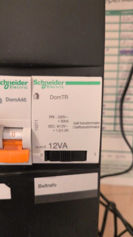

Goedemorgen,
Ik haak graag even aan op dit topic. Ik heb namelijk ook de Reolink deurbel gekocht, maar bij mij werkt het helaas nog niet. Ik heb een foto van mijn transformator toegevoegd; volgens mij zou deze voldoende moeten zijn. Zodra ik de bel aansluit, begint het witte licht echter te knipperen en krijg ik geen verbinding meer (via de meegeleverde voedingsadapter werkt de bel overigens wel).
Tijdens de installatie heb ik de stroom uitgeschakeld van de groep waar de bel op zit. Is dat voldoende, of had echt het hele huis stroomloos gemoeten? En denken jullie dat ik eventueel een 24V-transformator moet aansluiten?
Alvast bedankt voor het meedenken!

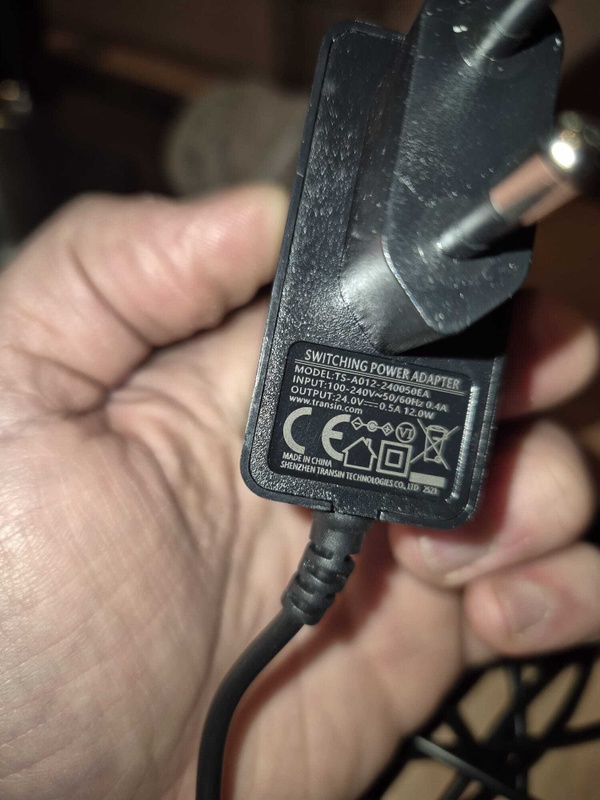

Bij de eerste foto, die van de voeding, zie je output staan van 24 Volt, 0.5 Ampère, 12 Watt. Daar gaan we even een rekensommetje op loslaten :
24 Volt x 0.5 Ampère = 12 Watt (precies wat er op de voeding staat).
Wat ook kan is het volgende :
12 Volt x 1 Ampère = 12 Watt (zou dus ook moeten werken).
Bij de onderste berekening halveer je het Voltage, maar verdubbel je het Ampèrage, zodat je uiteindelijk wel op de benodigde 12 Watt komt.

Beetje late reactie; Reolink wil 12V of meer.
Soms werkt het met een 8v trafo maar afhankelijk van de omstandigheden. Het is in ieder geval buiten spec.
In jouw geval zou de secundaire kant op 8V aangesloten kunnen zijn maar de trafo kan ook 12. Ik zou proberen om de aansluiting om te zetten naar de 12v kant. 12VA is zwaar genoeg.
Normaal gesproken is de groep van de trafo uitschakelen genoeg. Maar als je onzeker bent kan je ook de hoofdschakelaar uitzetten.
