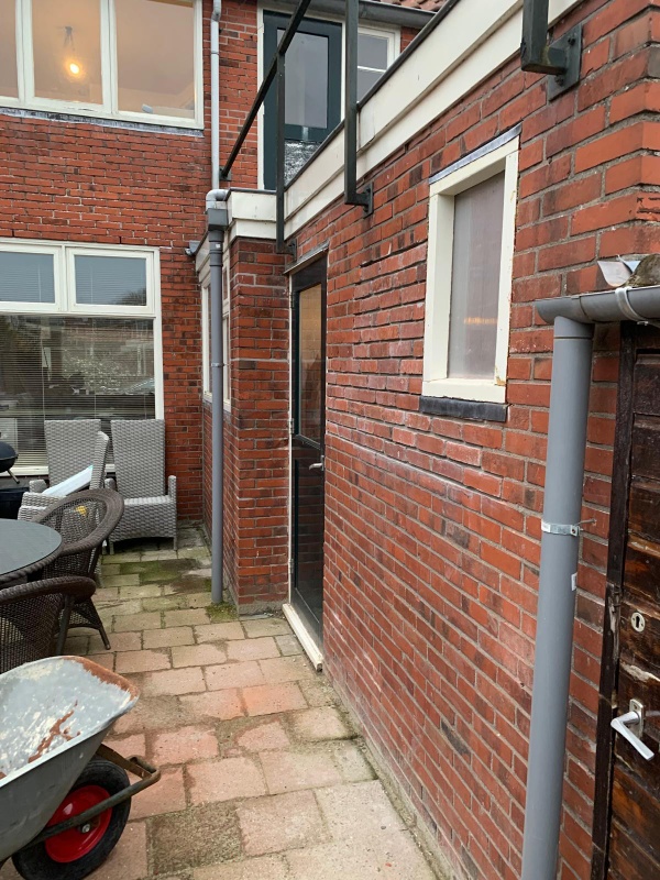

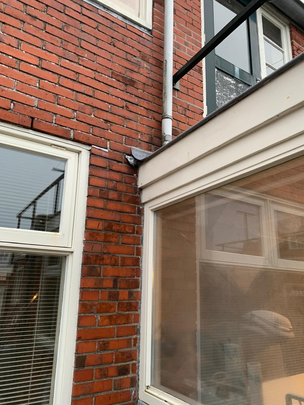

De situatie:
Het gaat om een eensteensmuur van ongeveer 15,5 m² met meerdere kozijnen:
  • raamkozijn van de keuken
  • buitendeur naar de tuin
  • klein wc-raampje
Alle kozijnen worden nog vervangen door een ander bedrijf. Ik wil de nieuwe kozijnen, waar mogelijk, vlak met de nieuwe gevel laten plaatsen. Dat betekent dat ze naar voren komen en in de gevelbekleding vallen. Aan de binnenkant komt dan een vensterbank.
Daarnaast wil ik de tuindeur ongeveer 10–15 cm naar rechts verplaatsen, zodat ook dat stukje muur netjes kan worden meegenomen.

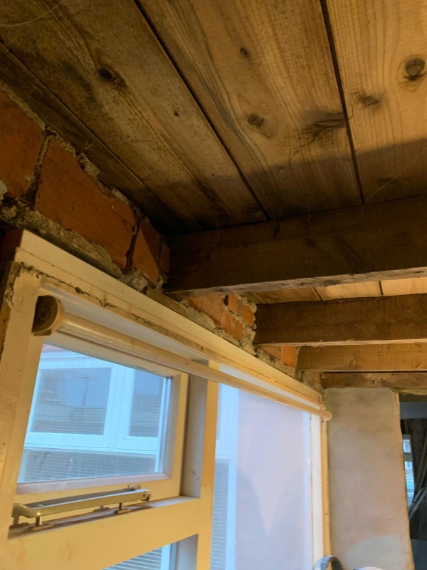

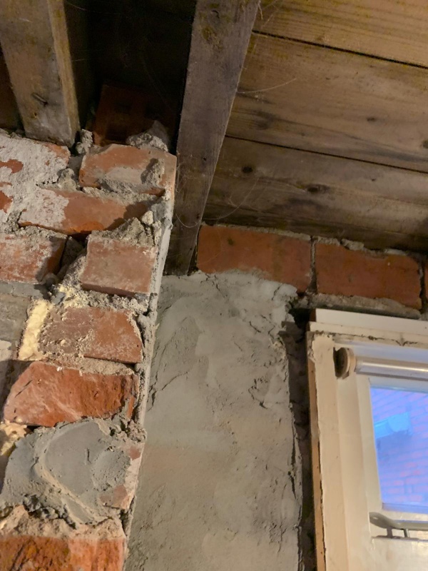

2. Constructie bij verplaatsen kozijn
Doordat ik het keukenkozijn (raam) naar voren wil plaatsen, vervalt de huidige ondersteuning van de dakbalken (die nu op het kozijn rusten).
  • Voor zover ik begrijp zal dit opgevangen moeten worden met een latei of raveelbalk.
  • Wat is hierin de beste / meest logische aanpak?
  • Waar kunnen de balken het beste op steunen?
  • Zijn er nog dingen waar ik rekening mee moet houden qua constructie?

Mocht iemand nog weten waar ik ongeveer de zelfde uitstraling / kleur steenstrips kan vinden zoals de rest van de muur, dan ben ik daar ook benieuwd naar.
Ik hoop dat het zo duidelijk is. Mocht er nog meer informatie nodig zijn dan lever ik die graag aan. Alle tips, ervaringen of aandachtspunten zijn welkom!
Hieronder volgen nog wat foto’s van de huidige situatie (buitenzijde en constructie bij het kozijn/dak).
