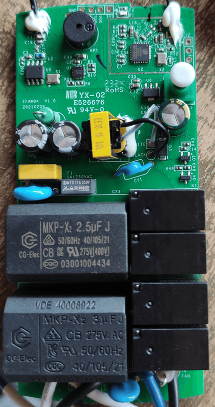

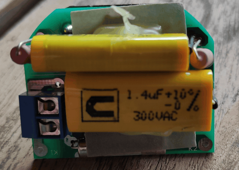

Ik heb hier nog een Sonoff iFan04-H liggen welke ik wel aansluiten op een plafondventilator. Het aansluiten lukt verder prima en is daarna ook verder te bedienen (met de App en het plan ook met Homeassistant)
Echter de snelheden kloppen niet helemaal: de ventilator kent 3 standen echter stand 1 en 2 hebben kennen weinig verschil, terwijl die met de orginele bediening dit verschil wel duidelijk is.
Bij het openen van zowel de Sonoff als de orginele bediening zie ik dat condensator van een verschillende weerstand zijn.
Kan ik, heb dit nog niet eerder gedaan, de condensator uit de originele bediening straffeloos overzetten naar de Sonoff met wat soldeerwerk?

De originele bediening heeft 1.4uF en een 3uF condensator (zie foto met de gele condensator) de Sonoff heeft 2.5uF en 3uF. Ik zou dan naar mijn beeld 2.5uF moeten vervangen met 1.4uF uit de originele bediening.

@dazzel wellicht kun je dit ook softwarematig oplossen. In deze thread zie ik meer mensen klagen dat er weinig verschil tussen stand 1 en 2 is. Hier wordt als oplossing aangedragen om bij stand 2 zowel relais 1 én 2 aan te zetten, wat een groter verschil tussen stand 1 en 2 tot gevolg heeft.
Die getallen in farad zijn de elektrische capaciteit van de condensator, hoeveel energie er opgeslagen kan worden. Niet de weerstand :)
Het voordeel van wel de condensator wisselen is dat je laagste stand weer net zo traag wordt als voorheen.

die thread had ik ook al eerder gezien, maar is alleen oplossing op software niveau. Ik zou de schakelaar ook los hiervan normaal willen kunnen bedienen (zit ook een afstandbediening bij).
Maar begrijp ik uit jou laatste zin, dat ik de condensator gewoon kan omwisselen? Want zo ingewikkeld ziet dat er niet uit ;-)
