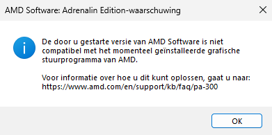

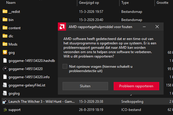

Nieuwe voeding erin, alle drivers etc. En ja hoor, na het opstarten van een spel:
Heeft de 7700 kaart dan toch mankementen?
Afbeeldingslocatie: https://tweakers.net/i/xSDx5QTkcVgRqJmFF15PXCdKozc=/fit-in/4000x4000/filters:no_upscale():strip_exif()/f/image/p6yUkjuyERZYlftbYtSzGU3n.png?f=user_large
De voeding is overigens door een specialist gedaan dus dat is allemaal correct. Was mij net te taai met al die kabels. Voor de duidelijkheid, er zit nu deze voeding in: Cooler Master MWE Gold 750 V3 ATX 3.1.
De kaart wordt nog wel herkend.
Afbeeldingslocatie: https://tweakers.net/i/We7K-88DvJlUx8dHKMf5pGb-gw4=/800x/filters:strip_exif()/f/image/s7M1ipvWKWLb9v2y83BfFcnf.png?f=fotoalbum_large
Update:
De crash was telkens met Crimson Desert. Ik test nu The Witcher 3 en die draait tot nu toe nog oké...
edit- Never mind, letterlijk net ik het spel weer op start:
Afbeeldingslocatie: https://tweakers.net/i/mqeDs4H2GK1jZSvrMtE268E4yLI=/fit-in/4000x4000/filters:no_upscale():strip_exif()/f/image/Ku1qRujSjZkeulbGRPBZIRVf.png?f=user_large

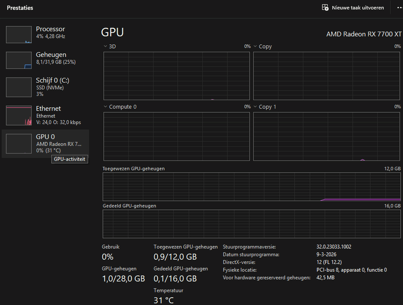

Het leek even goed te gaan. Ik had de kaart +10 power gedaan? Niet undervolt maar dat andere. The Witcher draaide 15 minuten prima. Ik sloot hem af en kreeg toen weer de AMD foutmelding. Oké... toen Crimson Desert geprobeerd en BAM, zwart scherm, pc bleef wel aan. De pc uitgedrukt en weer aan, en ik zie dat de kaart niet meer gelezen wordt + de AMD software geeft een foutmelding.
Afbeeldingslocatie: https://tweakers.net/i/72-kMe5QIdZX5Zqi1FU7f7h71uo=/fit-in/4000x4000/filters:no_upscale():strip_exif()/f/image/YPM3ke6d7TOeYRknevGgCI8r.png?f=user_large
Afbeeldingslocatie: https://tweakers.net/i/CvWtjpGT7_5Gj6fv2sNwKHC6XBo=/fit-in/4000x4000/filters:no_upscale():strip_exif()/f/image/bgcG4DiGO2TXgCyzDBMr7ERp.png?f=user_large

Die avond dus een andere software versie geprobeerd... meteen weer een AMD error. Toen was ik er echt klaar mee na 1 week klooien. Gelukkig met de sportieve verkoper het opgelost en teruggebracht. Ik heb nu een 6800 XT gekocht (voor een prachtige prijs :D) en tot heden geen problemen.
Ik heb hem iets undervolt aangezien deze kaart sneller heet kan worden begreep ik. Dit hieronder heb ik nu, misschien is dit niet eens ideaal maar dan hoor ik het graag.
Afbeeldingslocatie: https://tweakers.net/i/ClGQMA_chET1dx6RFCRT-gvDDUk=/800x/filters:strip_exif()/f/image/sVChX3ZdppNynqFDEqTTPE9r.png?f=fotoalbum_large
