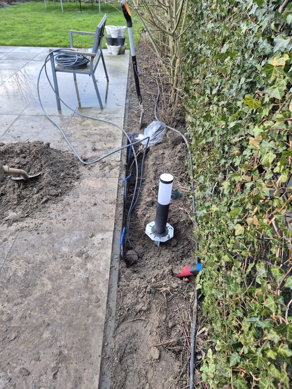

Hoi, een aantal weken geleden heb ik 5 stuks Brilliant Dody buitenlampen met E27-fittingen geïnstalleerd (https://www.bol.com/nl/nl...44-zwart/9300000155239009) in mijn tuin.
Ik heb hiervoor overal ymvk-as kabels aangelegd met gietmoffen in de grond, per lamp dan een kabel die de grond uitkomt.
De kabel gaat dan door een grondspies waar de lamp op gemonteerd is. Daarna wordt deze op het doosje met de kroonsteen gemonteerd in de lamp en de kap wordt netjes met het rubber geïnstalleerd.
De grondspies met lampjes staat zelf rechtstreeks in de grond, echter is de onderkant van de lamp open.
Gisteren stopte ineens één lamp ermee. Bij het nakijken is deze doorgebrand (zwarte roetplek binnen het glas van de E27-lamp). Ook zag ik dat er bij alle lampen vochtdruppels bovenin de kap zitten, die dan weer naar beneden druppen op de E27-lamp, waardoor deze ook helemaal nat is.
Nu heb ik het idee dat de kapotte lamp komt door het vocht/water in de lamp. En ik krijg het idee dat dit vanaf onder optrekt uit de grond en dan in de lamp komt. Ik ben dan ook bang dat de andere lampen ook kapot gaan.
Echter begrijp ik niet wat ik fout heb gedaan. Zo ver ik weet, moeten deze lampjes toch op deze manier gemonteerd worden? Of kan ik deze lampen niet met een grondspies rechtstreeks in de grond zetten en gebruiken?
Hieronder een foto tijdens de montage van de lamp waarop te zien is hoe dit in elkaar zit:
Afbeeldingslocatie: https://tweakers.net/i/eaKmL7avgCslX3Uph2EpS_jdQuc=/x800/filters:strip_icc():strip_exif()/f/image/Ou1A21KA8R8z5mn1M3hiBsV8.jpg?f=fotoalbum_large
Ik hoor graag jullie advies

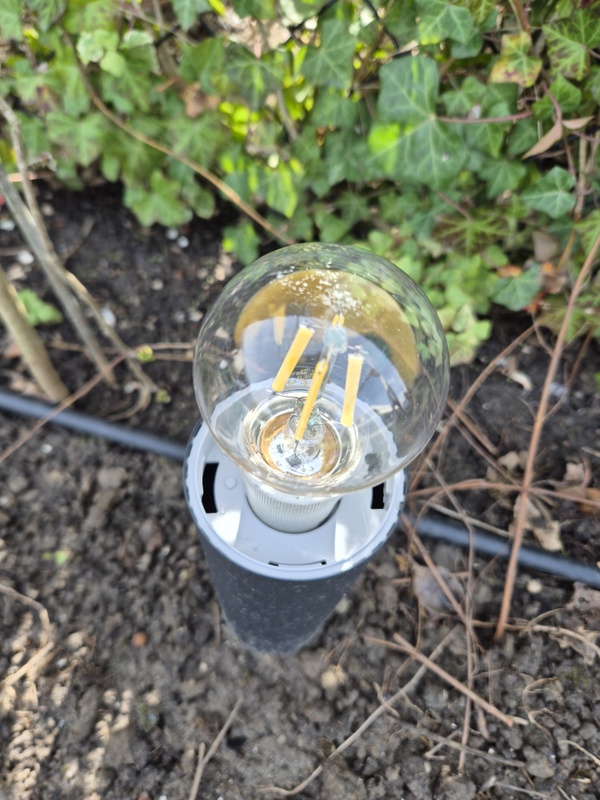

Maar aan de onderkant zitten er juist gaten ik denk zelf dat hier het vocht langs komt maar vraag me af waarom dit een probleem is aangezien het uiteindelijk om een buiten lamp gaat waar altijd vocht is. Het ziet er aan de binnenkant als volgt uit:
Afbeeldingslocatie: https://tweakers.net/i/5P5uPYgLI9ZCsMBTe8N6eqHbZWc=/x800/filters:strip_icc():strip_exif()/f/image/qEJFKe83Pezk41kwK7TaD02H.jpg?f=fotoalbum_large

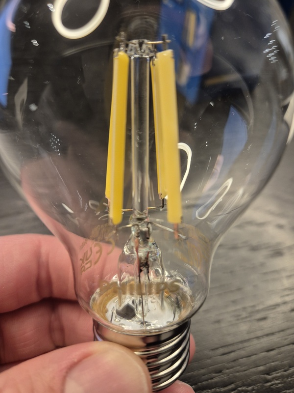

@Septillion de lamp is als volgt doorgebrand: Afbeeldingslocatie: https://tweakers.net/i/OkxYkVcsRDXwcHGDFY8DE4pwdrU=/x800/filters:strip_icc():strip_exif()/f/image/QeTLhGbj5ljdqFRA8ButwPPi.jpg?f=fotoalbum_large
Iemand een idee of dit door water bij de fitting/binnenkant lamp komt of door een defect aan de lamp?

@Vaez Je bedoelt daar waar de draden door het glas gaan? Gezien dat zo diep in de lamp is verwacht ik dat absoluut niet als eerste punt om te falen als er al water in de lamp gekomen is... Lijkt me dus domme pech.

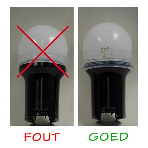

Het is een oplossing die veel gebruikt wordt om prikkabel verlichting waterdicht te maken. Je plaatst het als volgt:
https://meiposledverlicht...platte-prikkabel-ip44.jpg
Zelf hier in de tuin ook sokkel lampjes, die ik erg fraai vond, maar veel reviews had met klachten over vocht problemen. Deze ringen geplaatst nooit ergens last van gehad en lampen doen het al jaren prima.
