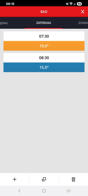

Goedemorgen,
Ik heb nu iets meer dan een jaar een evohome systeem. Echter geeft 1 zone (badkamer) nu problemen. Deze lijkt ondanks een eindtijd in programma, de hele dag te verwarmen. En dit doet hij alleen op zaterdag. De rest van de week volgt deze netjes het programma.
Ik heb al nieuwe batterijen in de hr92 gedaan. Dit heeft niet geholpen. Vervolgens heb ik de zone verwijderd en opnieuw toegewezen..ook dit heeft niet geholpen. Zie bijgevoegde foto's. Het programma staat op 8:30 naar 15 graden. Echter in het honeywell evotouch systeem is staat dat de badkamer tot 00:00 19 graden vraagt. Ook als ik het programma in evotouch aanpassen, gaat deze vanzelf weer naar 19 graden.
Dit speelt dus alleen op de zaterdag. De rest van de dagen houd het systeem zich wel aan de eind tijd.
Het lijkt net of de eindtijd niet geregistreerd wordt
