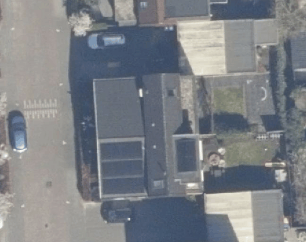

Beschikbare (dak)ruimte

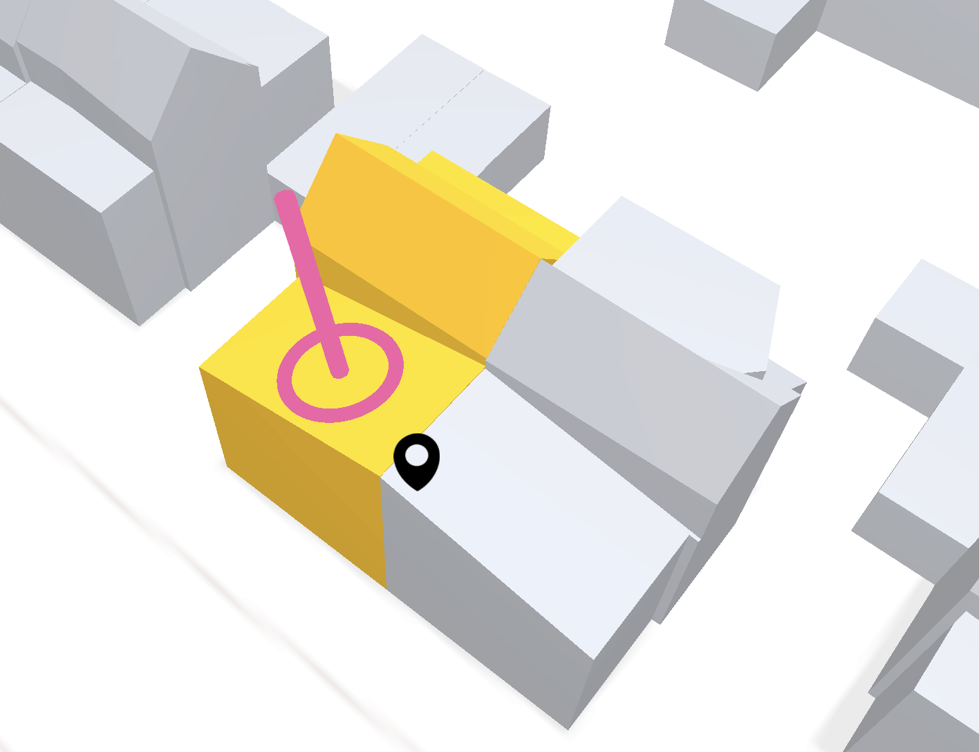

- klein plat grinddak op oost gericht: schaduw dakkapel buren, en later op de dag ook schaduw vanuit puntdak
- punt op oost gericht (dakhoek 45 graden): zouden versnipperd 3-4 panelen passen, rondom dakraam, wel schaduw dakkapel buren
- punt op west gericht (dakhoek 45 graden): ruimte voor 5 panelen
- schuin pannendak op noord gericht (dakhoek 11 graden): ruimte voor 12 panelen
Schaduw
Het schuine dak op noord gericht lijkt mij nu het meest interessant. Wel is hier in de ochtend schaduw vanuit het puntdak van de woning zelf. Voor de panelen het meest dicht bij de punt (rechterzijde) duurt het tot ongeveer 12 uur voordat de schaduw volledig weg is.

  • Welke klopt nu met Noord bovenin, foto of schematische tekening? West is ideaal voor eigen gebruik. Zuid is voor hoge opbrengst over hele dag, ideaal tijdens salderen.

In de luchtfoto zit noord boven. In de schematische tekening heeft het dak op noord de roze cirkel.
