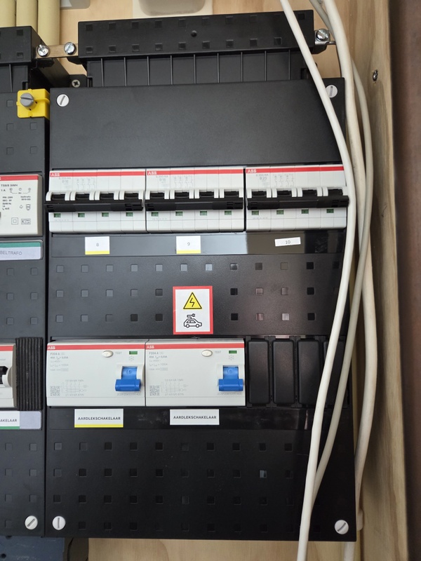

Inmiddels hangt er een uitbreidingskastje naast met 2x aardlekschakelaars en 3 krachtgroepen waarvan 1 b20 voor een autolader.
Afbeeldingslocatie: https://tweakers.net/i/kws1var2rCiLsoqsppCf6GKbeHM=/x800/filters:strip_icc():strip_exif()/f/image/PeBM7WqlIiqxTsMPQIIYtfwB.jpg?f=fotoalbum_large
Net al bericht gehad dat het nog maanden gaat duren voor er ook maar een offerte voor de uitbreiding naar 3x 25a opgesteld kan worden.
Ik had nog wel een vraag over de 'oude' kast. Daar zit dus een 1fase busboard in met 2 bijbehorende aardlekschakelaars. Kan na de uitbreiding elke aardlek op een eigen fase? Dan zouden er dus 2 fases op een 1fase busboard zitten. Ik neem aan dat zo'n busboard 2 gescheiden systemen heeft vanwege de 2 aardlekken?

renevd88 schreef op zaterdag 16 mei 2026 @ 13:31:
Aan de markering van de sticker onder de automaten te zien heb je nu een 2x 6 modules busboard, ABB busboard 6939.350.
Die kan inderdaad gewoon op 2 verschillende fasen worden aangesloten, je hebt dan wel tot 6 automaten per aardlekschakelaar. In de laatste NEN is de maximaal 4 groepen per ALS regel wel losgelaten dus het mag wel.
Je kan er ook een ander busboard in zetten, bijv de 3x 4 modules versie (120313), dan kan je er 3 ALSen op zetten en zitten de automaten per vier verdeeld over de aardlekschakelaars, 4x L1, 4x L2, 4x L3.
Wat zijn trouwens die gele blokjes op de schroeven linksonder en rechtsboven van je linker kast?
Daardoor sluit je extra kast niet mooi aan. Kan je die er niet af halen, of linksboven verhuizen naar de nieuwe kast?
