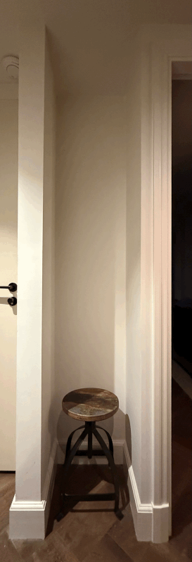

Goedenavond,
Drie jaar geleden heb ik willens en wetens een woning met een nis gekocht. Ik heb al heel lang het idee om daarin iets te plaatsen om dingen op te zetten, maar daar is nooit wat van gekomen. Deze week wilde ik daar wat aan doen, maar toen liep ik er tegenaan dat de nis scheef staat en ik weet me geen raad.
De nis is als volgt:
Afbeeldingslocatie: https://tweakers.net/i/kAOGgUzLqFKN2WYPOWc45oy5T68=/x800/filters:gifsicle():strip_exif()/f/image/GRxFeWQTGyBnuQ1KJi8YewQT.gif?f=fotoalbum_large
De afmetingen zijn als volgt:
Afbeeldingslocatie: https://tweakers.net/i/-AnKF4KsdEM1g3GrIexXlTcqsYU=/800x/filters:gifsicle():strip_exif()/f/image/P609GqKcjOYQmcVYGKhf2LE0.gif?f=fotoalbum_large

  • hfolkers
  • Laatst online: 31-07 11:52
Scheve planken niet niet zo'n groot probleem zijn bij de betere houthandel.
Ik zou een paar hoekjes in de muur zetten met gipsplaatpluggen (vier per plank) dat de plank op leggen. Dan kun je er bij wijze van spreken op gaan zitten...
Dus zeg maar een L tegen de muur die (bijna) onzichtbaar achter de plank verdwijnt.
  • hfolkers
Overigens is het niet eens heel schreef een aan de voorkant het smalst, als je rechter planken gebruikt zie je daar ook niks van...

Daar kun je echt iets moois en sfeervols van maken! Ik zou het of zo laten en er bijvoorbeeld een grote ranke vaas ofzo inzetten of planken op maat laten maken en die er in plaatsen.
Onzichtbaar zou wel kunnen als je de zijkanten infreest waar je een houten 'rail' in kunt schuiven die wel aan de muur zit. Dit zou je eventueel naast schroeven ook nog met extra kit kunnen vastzetten. Volgens mij kun je er dan prima dingen opzetten. Ik heb een soortgelijke constructie gehad in de badkamer met eikenhouten platen, die waren behoorlijk dik maar er was geen beweging in te krijgen.

Je zegt: hetzelfde materiaal van de kast maar de kast zien we niet. als het gewoon hout is oid:
Paar schroefjes in de wand of een L profieltje https://www.hornbach.nl/p...at-zwart-100-cm/10208816/ Op een paar schroefjes blijft een plankje met wat licht spul al hangen. Voor boeken wat beter je best doen. Geschikte pluggen kunnen al tientallen kilo's halen en je kan er meerdere kwijt.
Indien je wil kan je gaan infrezen oid maar gezien je verhaal: plankjes gewoon op de L profielen en afkitten. Of op wat schroeven hangen, de schroefgaatjes kan je dan eventueel in het hout even uitboren. Dan zakt de plaat 1/3 van de dikte over de schroef. Zie je de schroefjes niet meer en afkitten. Bij een profiel is het mooi om er een lijn aan de zijkanten in te frezen tot net aan de voorzijde. Profieltjes wat korter houden.
Wil je 'm schoon zonder kit strak er in zonder iets te doen: timmerman bellen of er echt een projectje van maken om wat te leren.
Als het lelijk moet kunnen de echte plastic plankdragers natuurlijk ook altijd. :) Het is vooral weinig overspanning dus als je de belasting niet te gek maakt kom je heel ver.

@Wispe Ik heb onlangs tijdens het verbouwen van de slaapkamer van onze middelste zoon met nagenoeg identieke maten als jouw nis gewerkt. En zoals andere hier al zeggen: de verschillen zijn ook weer niet zo groot.
Ik had nog een grote eiken houten plank liggen die ik in 4 stukken heb gezaagd. Daarna heb ik met een frees sleuven aan de zijkanten van de plankjes gefreesd van ongeveer een cm hoog, tot zo'n 80% van de voorkant af. Daarna latjes van gelijke grootte gemaakt, die aan de zijkanten in het nisje bevestigd, plankje eroverheen geschoven en dat gaat nergens meer heen + onzichtbaar bevestigd.
Om het af te maken ledstrips aan de achterzijde :)

Wat @Denman zegt of anders een vals achterwandje in die nis zetten waar je wel iets stevigs aan kunt maken. Van die beugels met pennen eraan die achter in die planken schuiven. Dit lijkt me in een halve zaterdag opgelost en afgewerkt.

Wat denk je van (gehard) glazen plaatjes steunend op rvs steuntjes. Gehard glas kan op dit formaat ook behoorlijk wat dragen en dit kun je op maat laten maken door een glasboer. Je kan van boven nog een paar led spotjes door het glas laten schijnen.
De afwijkende maten vallen erg mee, als je die 43,5 x 43cm laat maken heb je aan beide kanten een klein beetje speling.
