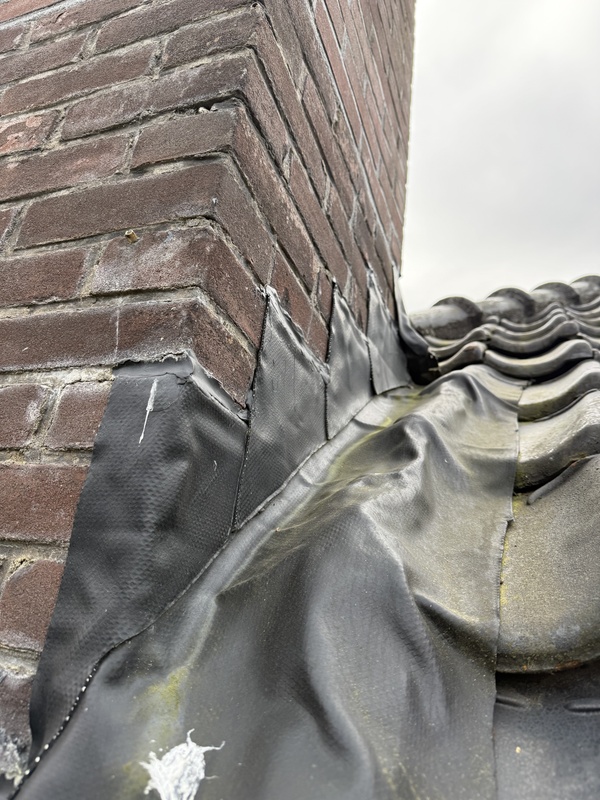

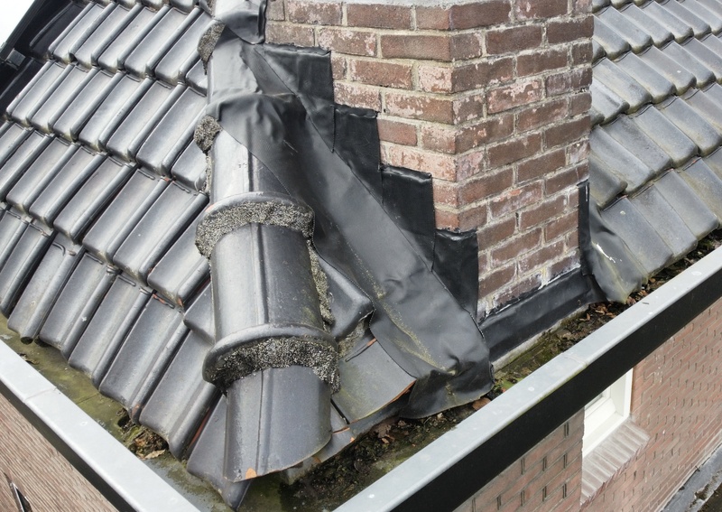

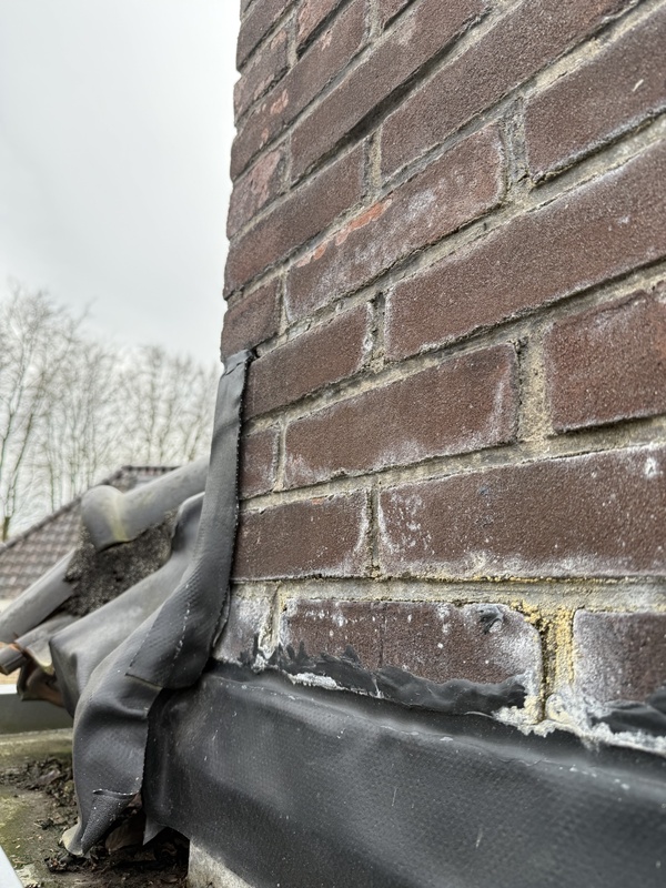

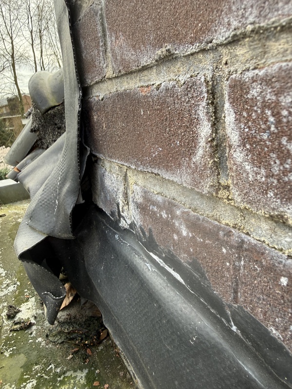

Wij wonen in een jaren 30 huis, waarbij boven de badkamer een schoorsteen zit. In de badkamer zelf zien we, vooral langs de rand, langzaam wat schimmel ontstaan. Dit duidt op vocht. Het zit dus niet in het plafond zelf, maar vooral langs de randen. We hebben het vermoeden dat dit vanaf de schoorsteen, die daarboven zit komt.
We hebben een dakdekker gevraagd om eens mee te kijken, maar die rekenen enorme prijzen. Zou iemand eens een blik op deze foto’s willen werpen, om te kijken welke opvalt heden er zijn. Zodat we ook wat gerichter naar een aanpak kunnen. De loods lappen (cortex) hebben we twee jaar geleden laten doen.
Ik denk zelf:
- loodslappen herstellen en aanpassen
- impregneren ? Kan dit zelf ?

Impregneren kan geen kwaad volgens mij, maar waar ik zou beginnen is te controleren hoe diep die loodvervanger de voeg in is gelegd. Het lijkt ook wel een soort van afgekit te zijn in plaats van voegmortel wat naar mijn idee vrij ongebruikelijk is. Het ziet er niet erg profi uit allemaal.... Hoe ziet de aansluiting aan de achterkant van de schoorsteen er uit?

Wat je in ieder geval kan doen is de temperatuur in de badkamer wat verhogen en veel ventileren. Vocht komt meestal uit de badkamer zelf. Bij lekkage krijg je flinke plekken in het plafond.
De loodvervanger ziet er niet mooi aangebracht uit. Dat moet eigenlijk tot op het binnenblad, maar dat is veel werk. En die kit laat over een paar jaar los.

Die schoorsteen is ook een enorme koudeval.
Met als resultaat dat al het vocht in huis condenseert op het koudste vlak in huis. Loodvervanger moet in en niet op de schoorsteen. Als de schoorsteen niet gebruikt wordt petje erop plaatsen.
En impregneren.

Impregneren kun je zelf met een een grote plantenspuit die je op druk kunt pompen met een slang met sproeikop.
Een petje is een multiplex plaat met een zinken lijst rondom. Op de schoorsteen schroeven. En daarop bitumen branden .
Lood/vervanger inbrengen is wel vakwerk.

Die loodvervanger is aangebracht door een erkend dakdekker . Die geven 10 jaar garantie op hun werk.
Wat kan ik op basis van de foto’s aandragen , voor een herbeoordeling? Bijvoorbeeld dat er gaten te zien zijn , of keus niet goed aansluit ?

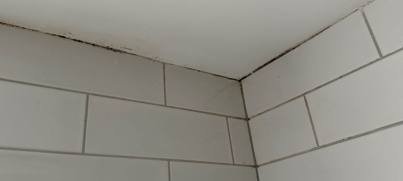

Hier de schimmelrand. Zit pal onder de schoorsteen, hoek van de badkamer:

MaStar schreef op zaterdag 28 maart 2026 @ 10:46:
Denk eerder aan een koudebrug en niet aan lekkage.
1. Is de schoorsteen nog in gebruik?
2. Is de ventilatie van je badkamer nog wel in orde?
3. Ben je anders gaan stoken?

Wolly schreef op zaterdag 28 maart 2026 @ 10:50:
Precies. Oplossing is meer ventileren.
De schoorsteen zou ik beschouwen als een apart probleem. En op dit moment is er geen zichtbare lekkage. Dat het slecht gedaan is, is een ander verhaal.

  • Wolly
MaStar schreef op zaterdag 28 maart 2026 @ 11:07:
Thanks. Wat bedoel je met een koudebrug?
1. Schoorsteen is niet meer in gebruik;
2. We hebben een ventilatie met raam (regelmatig open) en mechanische ventilatie Silent 100.
3. Niet anders gaan stoken. Badkamer heeft vloerverwarming.
Het is het koudste gedeelte van de badkamer, de warme vochtige lucht slaat daar neer en je krijgt schimmel.
Oplossing is voldoende stoken en ventileren. Vaak stookt men onvoldoende en dan helpt ventileren ook niet.
Mocht dat niet helpen dan kan je een ontvochtiger overwegen en die in je badkamer plaatsen.

Volgens mij is er ook helemaal geen lood gebruikt maar een soort van dikke zwarte plastic folie. Ik zou een andere dakdekker hier naar laten kijken wat hij er van vindt.
Als de schoorsteen geen functie meer heeft dan zou ik 'm ook weg laten halen. Voor een cv kun je een ander afvoerkanaal laten maken.
