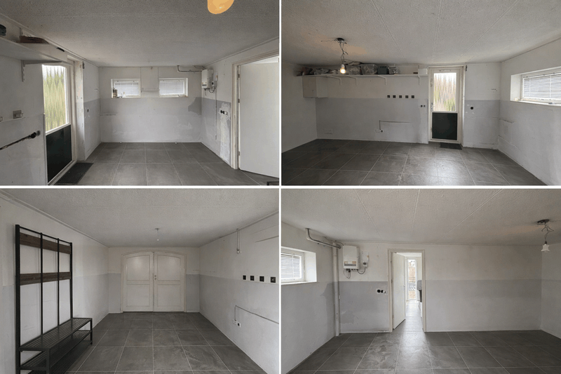

Wij zijn op het einde gekomen van een verbouwing en het laatste to do is de garage. Ik ben inspiratieloos momenteel. En ben op zoek naar advies/ tips, indeling wat niet ontzettend in de papieren gaat lopen, maar we hebben nog wel iets budget over.😬
We zijn met z’n tweeën en hopen ooit kinderen te mogen krijgen. In de garage, fietsen moeten erin kwijt kunnen + ik wil er een werkbank/ bureau kwijt (dacht zelf aan de kopse kant tegenover de garagedeuren. Wat sport/ tuinspullen, bier koelkast. That’s it. Misschien dat het ooit iets van speelruimte/ toekomstig chillruimte kan functioneren.
Wat we al hebben gedaan. We hebben de vloer geïsoleerd en er ligt vloerverwarming. Stopcontacten in elke hoek en in het midden voorzien + hebben aan beide kanten ook internet kabels liggen. Zie afbeelding, het is bewerkt waardoor spullen verborgen werden. Afmetingen zijn 6,5 meter bij 3 meter.Afbeeldingslocatie: https://tweakers.net/i/5n1SP7H-vXajofeAFKyDwXzF158=/800x/filters:strip_exif()/f/image/B51d0oSOsEfJzSe1JIbgRJaB.png?f=fotoalbum_large

Uh, werkbank op wielen en een koelkast er in mikken en je bent klaar... Ik zie de uitdaging niet helemaal...

Als je van plan bent een werkbank aan te schaffen, haal er dan een die goed stevig (met voldoende gewicht) is, waar een degelijke bankschroef op gemonteerd kan worden en met ruime lades er onder. Koop geen werkbank op wieltjes (tenzij ze inklapbaar o.i.d. zijn), Die gaan na verloop van tijd altijd wiebelen en je kunt er nauwelijks kracht op zetten.

Kijk op marktplaats voor eem mooie 2e hands keuken met kastjes.
dik bovenblad bestellen van masief hout liefst 3-4 cm en die er pas op maken.
je kan je koelkast kwijt op de oorspronkelijk plaats.
en de boven kastjes voor je over gebleven blik verf.
en de achterplaat maken van een volle plaat underlayment en je kan er mooi wat gereedschap aan hangen om een fiets te fiksen, hierbij is action de grote vriend. bakjes die je kan afnemen voor bandenplak zet, overgebleven shroeven etc.. ringsteek sleutels van 8mm tot 21mm en een mooie inbus set hang je aan de underlayment.
led verlichting onder de kastjes gewoon wit licht. en aansluiten op de verlichting schakelaar waar garage verlichting ook schakeld.
hang aan het plafond een fietslift met gewoon een touw voor makkelijk repareren van de fietsen.
als jij geen motorblokken uit elkaar gaat schroeven in de garage is het echt dikke prima om een net oud keuken blokje over te nemen
