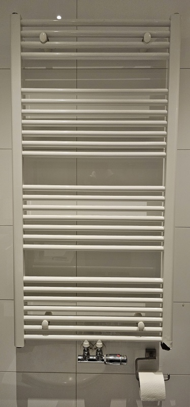

Is mijn badkamer radiator aan vervanging toe?
  • JayDawg
  • Laatst online: 28-09 23:18

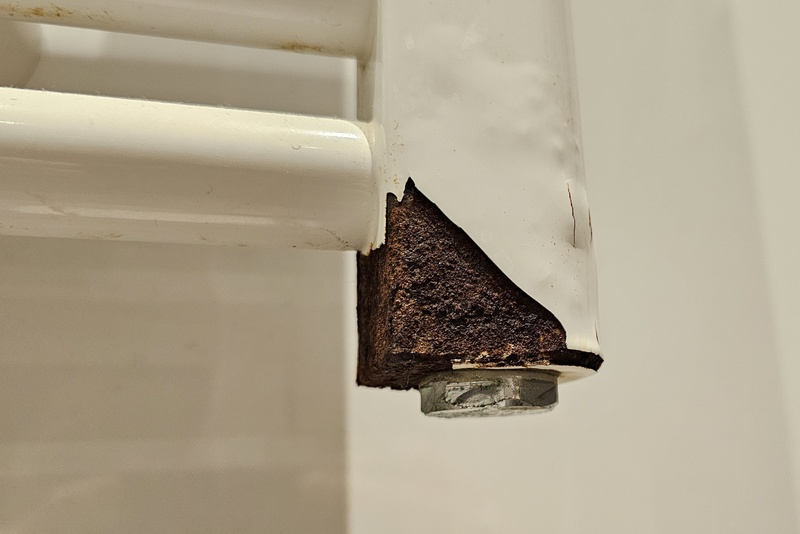

Een jaar geleden heb ik een huis gekocht en de laatste tijd vraag ik me elke keer dat ik in de badkamer kom af of de radiator aan de muur aan vervanging toe is.
De rechter onderhoek is namelijk flink verroest. Qua uiterlijk maakt het me niet zo uit, maar is er een mogelijkheid dat dit op een gegeven moment doorroest en al het water in mijn verwarming systeem straks mijn badkamer inloopt, of valt dit wel mee?
Afbeeldingslocatie: https://tweakers.net/i/6Bxm2DuY6xoF-RZi23-7S-Rk4KE=/x800/filters:strip_icc():strip_exif()/f/image/IkODDRVxB4solWrwKjlcPSxH.jpg?f=fotoalbum_large
Afbeeldingslocatie: https://tweakers.net/i/ZnOfJcwewll2DruaP8KrnGcxVkg=/800x/filters:strip_icc():strip_exif()/f/image/G5vK3XcuT0N9fVbzcS69wlSg.jpg?f=fotoalbum_large

JayDawg schreef op vrijdag 27 maart 2026 @ 16:07:
zeker mogelijk.
Met mazzel loopt het je douchputje in. En als je pech heb ligt de zwarte drap op de vloer.
Hoelang het goed gaat is niet te voorspellen. uren,dagen,weken,maanden..
Hij kan nu gaan lekken... of je verkoopt het huis met deze radiator over 3 jaar
dicht draaien en leeg laten lopen en niet meer gebruiken..
of vervangen

  • DropjesLover
  • Laatst online: 23:52
DropjesLover
Dit dus ->
Het duurt an sich een behoorlijke tijd voordat iets echt doorgeroest is.
Echter, het zit bij de aftapplug. Kans is dat de roest dus de afdichting daar aantast/open drukt en het gaat lekken.
Ik zou zeggen, bel een bedkamerinstallateur en vraag of die een soortgelijk tweedehandsje heeft liggen.
Met name die aansluitingen in het midden zijn wat ongebruikelijk.

  • Denman_
  • Registratie: December 2019
  • Laatst online: 09-10 17:08
Of begin even met grof schuurpapier en kijk in hoeverre het echt aangetast is.
Valt het mee dan primer er over (evt. eerst roestomvormer) en dan aflakken met radiatorverf. Dan roest het niet verder.
  • W1LL3M
  • Laatst online: 17-10 15:59
W1LL3M
De onze heeft al een paar jaar precies hetzelfde probleem, maar dan aan de bovenkant.
We hebben besloten dat we de badkamer over een paar jaar vervangen, dus die van ons ga ik deze zomer repareren. Met de staalborstel de roest er zoveel mogelijk af, roestomvormer (fertran) erop en dan aflakken met hittebestendige radiatorlak. Hopelijk kan ie dan nog lang genoeg mee.

DropjesLover schreef op vrijdag 27 maart 2026 @ 16:14:
Als ik bij de Warmteservice kijk dan valt dat ongebruikelijk wel mee. En een nieuwe radiator hoeft niet heel duur te zijn. Ik zou eens langs de lokale vestiging van Warmteservice gaan.
  • Haboeri
  • Laatst online: 21:15
Integendeel, dit is een midden-onder aansluiting. Standaard hart-op-hart 50 mm zoals alle standaard onderblokken, en je raad het al.... hij zit precies in het midden-onder.
juist heel handig want de ene fabrikant maakte de aansluitingen op een 60 cm radiator op 58 cm uit elkaar en de andere 59cm. Met de midden-onder aansluiting ben je daar dus vanaf.
En aangezien je een onderblok hebt, de thermostaatkraan dichtzetten, de inbus die onder het chromen dopje links zit dichtdraaien. Dan kan je gewoon de radiator leeg laten lopen zonder dat je hele systeem leeg loopt en de radiator vervangen.
bij het vullen van de nieuwe radiator: de inbus (van de retour dus onder dat chromen dopje) opdendraaien en de ontluchter openen. Als er geen lucht meer uitkomt de ontluchter dichtdraaien en dan pas de thermostaatknop.

leonbong schreef op zaterdag 28 maart 2026 @ 08:38:
Een nieuwe eenvoudige radiator met middenaansluiting is grofweg 150-200€ bijna overal te koop.
Leuk, dat heeft TS zelf waarschijnlijk ook al gevonden.
Zullen we eerst ff kijken of we het 'probleem' met simpele middelen op kunnen lossen voordat we weer nieuwe spullen aanschaffen? Consuminderen kun je leren.

  • Yaksa
  • Laatst online: 29-09 22:49
bonzz.netninja schreef op zaterdag 28 maart 2026 @ 08:48:[...]Ok wat stel je dan voor :) Want ik zou ook niet rustig slapen met een radiator met zulke roestplekken op een ongunstige plek.
Zoals anderen ook al aangeven, voordat iets zoals een radiator compleet is doorgeroest ben je jaren verder.
Een radiator is niet van blik gemaakt maar van redelijk dik staal.
Wanneer de radiator nu op die plek niet lekt dan volstaat het om het losse roest er af te borstelen, een roeststopper er op te kwasten (dat stopt het roestproces, duh), en een kwastje verf er over. Dat hoeft niet eens speciale radiatorverf te zijn aangezien de meeste CV's en vloerverwarmingen niet meer tot 70 graden gestookt worden.

  • Wolly
Het is een zekerheidje dat dit gaat lekken, wanneer is de grote vraag.
Nu is het een mooie tijd om te vervangen, het stookseizoen is voorbij. Als dit in de winter stuk gaat is het een stuk vervelender.
Reparatie slaat nergens op, deze radiator is total loss.

  • redwing
  • Laatst online: 00:13
En ik vind het onzin om iets dat nog prima werkt te vervangen omdat er een hoekje net iets minder mooi aan is. Zeker omdat het de functionaliteit totaal niet aantast en je comfort dus zeker niet minder wordt. Meestal is dit puur op de buitenkant en moet het jaren doorroesten voordat er echt een lek ontstaat.
Gewoon opschuren dus, even kijken of het echt oppervlakkig is of niet. Zo ja, goed schoon maken en nieuwe lik lak er op, en is het toch dieper zul je het moeten vervangen.

  • Hagdos
  • Registratie: April 2022
  • Laatst online: 05:05
Er is misschien een mooie tussenweg: Laten zandstralen en spuiten. Dat heb ik een aantal jaar geleden laten doen met radiatoren die oubollig crème en verkleurd waren, met kleine roestplekken.
Eerste stap is dan nog steeds goed kijken hoe diep de roest zit. Dan wegbrengen naar een bedrijf dat hem weer als nieuw maakt. Dan weet je ook zeker dat alle roest weg is (ook de roest die nu nog onder de verf zit), en heb je geen rare kleurverschillen tussen oude en nieuwe verf.
En je hebt er zelf minder werk aan, hoewel de radiator wel van de muur moet hoef je niet zelf te schuren/roeststopper/schilderen enzo. Radiatorverf is geen makkelijke verf.
  • SMSfreakie
Stralen en spuiten is ook niet gratis..
of dat nou een goede midden weg is? in een badkamer moet je eigenlijk wel een gegalvaniseerd exemplaar hebben..

  • Hagdos
De badkamerradiator kostte mij destijds €100 excl BTW. (ontlakken, stralen, 2x poedercoaten).
Dat was in 2020, met een iets kleinere radiator. Of dat het het waard is mag je zelf bepalen. Ik vond hergebruik ook wel wat waard.
