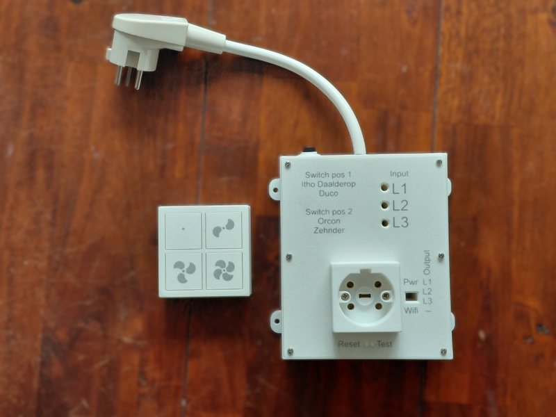

Ik ben een projectje gestart voor het automatiseren van mijn mechanische ventilatiesysteem.
Afbeeldingslocatie: https://tweakers.net/i/u4vv9b9gyPnLdCOHWSUts3HSFyo=/800x/filters:strip_icc():strip_exif()/f/image/OKUfhJD7M5MTOgJxyJ1vrPqB.jpg?f=fotoalbum_large
De Perilex smartswitch wordt aangesloten op de Perilex WCD en de ventilatiebox op de switch. De smartswitch kan aangestuurd worden m.b.v. MQTT, rest of Homey. De oorspronkelijke muurschakelaar blijft zijn functie behouden en is leidend bij een schakelaktie. De smartswitch is d.m.v. wifi te koppelen aan het thuisnetwerk en is voorzien van een webinterface. Er kunnen eventueel ook draadloze remote schakelaars gekoppeld worden.
Met behulp van deze smartswitch kan de ventilatie geautomatiseerd worden. Behalve dat de ventilatiebox in laag, midden en hoogstand geschakeld kan worden is de box ook geheel uit te schakelen.
Dit systeem is zeer geschikt voor "elektrobeten" die liever niet met 230V werken.

Een tussenstekker voor mechanische ventilatieboxen met een Perilex-stekker. Je steekt de switch in de Perilex-wandcontactdoos en de ventilatiebox in de switch. Geen draden knippen, geen 230V-werk: ideaal voor "elektrobeten". De bestaande muurschakelaar blijft gewoon werken en heeft altijd voorrang.
Geschikt voor de gangbare merken
  • Keuzeschakelaar bovenop de switch voor de permanente fase: stand 1 = L1 (o.a. Itho Daalderop, Duco), stand 2 = L3 (o.a. Orcon, Zehnder)

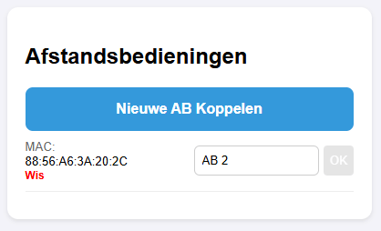

  • Draadloze MoreSense Remote op batterijen via ESP-NOW (snel en zuinig, met bevestigingsknipper), tot 20 remotes per switch
