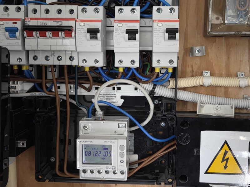

ik heb een Alfen Eve Single Pro-line – NGG910-60023. Heb even in de meterkast gekeken en zo zit het:
Er komt 3 x 25 ampere binnen (op de foto rechtsonder) . Vanaf de zekeringen (waar alleen stedin bij kan) lopen er 3 fases (bruin) en een nul (blauw). deze 4 gaan naar een SOCOMEC COUNTIS E27 kastje en worden door dit kastje doorgelust naar de hoofdzekering (de schakelaar met de rode-vakjes linksboven op de foto). de netwerkaansluiting op dit kastje gaat naar de laadpaal) Vanuit de hoofdzekering gaan er 3 bruine en een blauwe naar het laadpunt.

Die socomec is een energiemeter en geen loadbalancer voor zover ik weet.

Ik ken jouw type laadpaal verder niet, maar als ik er op google zie ik dat deze waarschijnlijk wel de aansluitingen heeft op je slimme meter op aan te kunnen sluiten (even aannemende dat je een slimme meter hebt?). Wellicht dat je in de bijgeleverde handleiding eens kan neuzen of je iets over een externe energiemeter kan vinden.

Ik kan me geen enkele reden voorstellen waarom een kWh-meter, die de gehele installatie meet, met de laadpaal is verbonden, behalve loadbalancing.
Ja, het is een energiemeter. Energiemeters kunnen ook prima de actuele stroom doorgeven via een datakabel. Meer heb je niet nodig voor loadbalancing.
Kun je de installateur voor de laadpaal nog bereiken voor meer informatie? Het lijkt me eerder een probleem met de configuratie.
