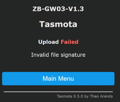

Ik heb het via de Tasmota UI geprobeerd via de knop "Firmware Upgrade"
Afbeeldingslocatie: https://tweakers.net/i/5wwr3PKYtys52rnQLRbfn77B6pQ=/fit-in/4000x4000/filters:no_upscale():strip_exif()/f/image/5UoDinEt74OFhWILlHUBones.png?f=user_large
Maar dat gaf een Fail:
Afbeeldingslocatie: https://tweakers.net/i/Mn3J-xzzEC8UbMCeqm_WEVBK5Pk=/fit-in/4000x4000/filters:no_upscale():strip_exif()/f/image/yyhQf6d2BsS6wSZsbW0nqsX2.png?f=user_large
Did werd daarna weergegeven in de Tasmota console:
12:58:14.863 UPL: File ncp-uart-nsw_6.7.9_115200.ota
12:58:14.886 UPP: Multicast (re)joined
De regel "multicast" is misschien om dat ik de UI twee open had staanin verschillende tabbladen?
Ik heb ook geprobeerd de file eerst te uploaden via Tasmota "Manage File System", wat wel lukt.
Daarna probeerde ik het te flashen met het commando:
ZbUpload ncp-uart-nsw_6.7.9_115200.ota
Maar dan krijg ik een "unknown command" melding:
12:52:47.572 CMD: ZbUpload ncp-uart-nsw_6.7.9_115200.ota
12:52:47.576 RSL: RESULT = {"Command":"Unknown"}
