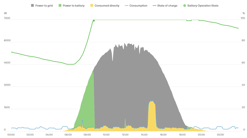

Even kort mijn situatie schetsen. Ik heb momenteel reeds 7 kWp op het zuid / zuid-oosten liggen, en denk er aan mijn installatie uit te breiden op de andere kant van m'n dak. Ik probeer in te schatten, met hoeveel piekvermogen ik op een normale zonnige dag moet rekenen voor zonnepanelen uitgericht op het noord / noord-westen (en wanneer het piekvermogen bereikt wordt).
Ter info, ik woon in Oostenrijk, de neiging van m'n dak is 28° en de uitrichting is op +150° (noord / noord-west).
Stel dat ik 10 kWp zou installeren, met hoeveel piekvermogen moet ik ca. rekenen op een zonnige dag in mei of juni? En rond hoe laat zou dit piekvermogen bereikt worden (ik vermoed in de namiddag)? Misschien heeft er iemand een gelijkaardige installatie, en kan een plaatje van een dagopbrengst op een zonnige dag posten?
Ter vergelijking: mijn zonnepanelen op -30° (zuid / zuid-oost) en 28* dakneiging halen op een zonnige dag in mei ca 5,6 kW piekvermogen, met piek rond 12:30.
Afbeeldingslocatie: https://tweakers.net/i/x_VBvfDMaPem-E3C3lJNdyyUFbA=/800x/filters:strip_exif()/f/image/5ZaZczyVTz5IVB6IGsl5tPFF.png?f=fotoalbum_large

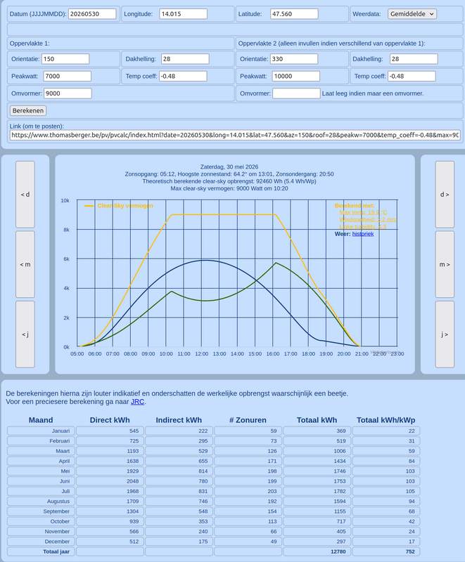

Even een random locatie in Oostenrijk door PVcalc. En ja, 330 graden, alleen wat gekke PV sites rekenen Zuid als 0, rest van de wereld gebruikt 0 voor Noord :+
Kom ik uit op een max van 6.2kW, dus met een 5kW omvormer kom je dus een heel eind.

Dit is exact het soort tool, wat ik nodig heb (PVcalc)! Muchas gracias :)
De jaaropbrengst is wat conservatief: als ik de opbrengst van m'n huidige PV installatie ingeef, kom ik uit op ca. 7.000 kWh per jaar. In de praktijk kom ik de afgelopen 3 jaar uit op respectievelijk 7.720 kWh, 8.330 kWh en 8.520 kWh.
Het verlies door een terugleverbeperking van 9 kW lijkt beperkt tot een 600 tal kWh per jaar). Als ik het continue verbruik (zo'n 300 W) mee in rekening breng, en het laden van de beide e-auto's intelligent plan, dan reduceert zich dat nog verder.
Wat betreft de rendabiliteit: afgaande op de data van PVcalc verwacht ik met een 10 kWp installatie op de Noord / Noord-West zijde, dat m'n jaarlijkse opbrengst met zo'n 85% - 90% zal stijgen. Financieel zal me dit niet veel opbrengen (terugverdientijd schat ik op zo'n 20 tal jaar). Maar het maakt me wel nog onafhankelijker van het stroomnet. Afhankelijk van de hoeveelheid sneeuw en wanneer deze komt, zou ik hierdoor van februari tot november zelfvoorzienend zijn (op een paar dagen na, wanneer er sneeuw op de panelen ligt). In december en januari zou in principe de helft van m'n volledige energiebehoefte (ook verwarming) afgedekt worden, maar ik de praktijk zal dit door de sneeuw minder zijn.

Ter info, de beide simulaties.
Zonder terugleverlimiet op 9 kW:
Afbeeldingslocatie: https://tweakers.net/i/c2gKSvUHitDxhXumkSUDkBtHL6E=/x800/filters:strip_exif()/f/image/P09Y3qR67LmSidkpI5hqlikd.png?f=fotoalbum_large
Met terugleverlimiet op 9 kW:
Afbeeldingslocatie: https://tweakers.net/i/jOQBqXhpkuIX-e5TeN1ZaNihOxU=/x800/filters:strip_exif()/f/image/oBTspTf5NU8LJ0exnqpkbma8.png?f=fotoalbum_large
