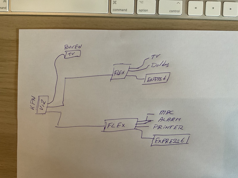

Zou je eens een kleine schets willen maken hoe je het aan elkaar hebt gehangen? En zoals @Gunner ook al aangeeft, die router is geen AP en kan, denk ik, ook niet zo gebruikt worden. Of in ieder geval, die zou je zo niet moeten gebruiken.
Je switches in combinatie met: uitvoering: Ubiquiti UniFi U7 Lite is bijvoorbeeld een veel logischere opstelling. Mocht je nog een router willen hebben, dan is uitvoering: Ubiquiti Cloud Gateway Ultra een logische optie.

Afbeeldingslocatie: https://tweakers.net/i/7pRihgew4sL_Llw7Ye7NmU3wouc=/800x/filters:strip_icc():strip_exif()/f/image/vCVPmzXqWqCnr5DC8V3nhrgZ.jpg?f=fotoalbum_large
Bovenstaand een schema van de huidige lay-out.
  • sypie
Omdat je toch al Unifi spul hebt zou ik zeggen: uitvoering: Ubiquiti Cloud Gateway Max
Je hebt dan geen controller nodig, je kunt de KPN V12 buiten werking zetten en je kunt ook nog eens de TV boven aansluiten op de ingebouwde switch. Daarbij komt ook nog dat je vanuit één apparaat om je wifi instellingen kunt doen. Handig voor het goed/beter instellen van roaming.

@sypie Waarom de Max? De Ultra lijkt prima aan zijn eisen te voldoen, en is de helft goedkoper. Maar ik denk ook, zoals eerder opgemerkt, dat de KPN Box in het geval van TS de betere keus is om het zo te laten.
@GerryRaayman Het is me nog niet helemaal duidelijk waarom je die Express apparaten als AP hebt gekozen.

Ja, 1 AP is zo geconfigureerd, de 2e als mesh toegevoegd.
Mijn probleem is een enorm variabele internet snelheid, variatie van 27 -520 mbs bij een 1 gigabit aansluiting.
