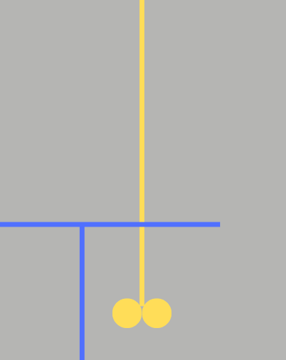

Ik ben momenteel bezig met het aanleggen van elektra en waterleidingen in gefreesde sleuven. Op 1 punt ontkom ik er bijna niet aan om de waterleiding en pvc buis met elektra elkaar te laten kruisen. Hoe kan ik dit het beste doen? Ik ben bang dat ik de sleuf niet diep genoeg krijg voor zowel de waterleiding als de elektra. Het gaat om een dubbelsteense muur met spouw. Mogen een waterleiding en pvc buis met elektra wel in dezelfde sleuf liggen?

Ik ben momenteel helaas niet in de gelegenheid om een foto te maken. Hierbij een afbeelding van de situatie. Geel is de elektra die vanuit het plafond komt en naar een dubbel stopcontact gaat zo'n 30cm van de vloer. De waterleiding (blauw) komt links hiervan uit de betonnen vloer. Deze moet zowel naar links (water toevoer wasmachine) als naar rechts (waterkraan) gaan.
In de oude situatie was dit allemaal op de muur geinstalleerd. Ik wil dit nu dus in de gefreesde sleuven gaan installeren.

Je kan toch onder de stopcontacten door en dan weer omhoog.

Dit inderdaad, in de opkomende blauwe lijn een tstuk en onder de wcd door en bovenaan geen tstuk maar een bocht.

Een leiding van een WCD hoeft niet recht naar beneden, deze kun je ook in een bocht om de waterleiding heen leggen

Dat is misschien geen verplichting, maar wel een héél sterke aanbeveling. Electriciteit altijd in rechte lijnen leggen, horizontale sleuven ~25cm van vloer of plafond; dat geeft minste kans op nagels of schroeven in je kabels.

Je kan toch wel 40mm diep komen in een muur om ze te laten kruisen? Ik zou de lijnen horizontaal en verticaal houden en ze gewoon laten kruisen. Zou niet weten waarom niet eigenlijk.

inderdaad, gewoon met de dozenboor paar gaten boren terplekke van de kruising, elektrabuis kleine bochtje buigen achter de waterleiding door. Misschien bij kruising even een latje tegen de muur spijkeren om de leidingen naar achteren te houden tot de knauf of specie is uitgehard.

Ja maakt echt weinig uit. Ik heb een bundel water + elektra in 1 sleuf naar de bovenverdieping gemaakt in een woning uit 1910 omdat het niet anders kan. Vooral fotos maken voor naslagwerk en evt volgende bewoner :)
