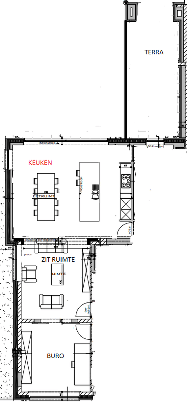

Ik wens een audiosysteem met bij voorkeur 3 zones, met de mogelijkheid om een 4de zone toe te voegen voor het overdekt terras.
De ruimtes zijn als volgt:
Bureau: 4 m x 4 m
Living: 4,3 m x 4 m
Keuken: 6,86 m x 5,4 m
Optioneel terras (overdekt): 3,1 m x 7,4 m
Afbeeldingslocatie: https://tweakers.net/i/CByz7k7Hdlxv3WSkmVETYpv2w-M=/x800/filters:strip_exif()/f/image/pvRQx5DOSf1YHLsmaU5mKzUj.png?f=fotoalbum_large
Het audiosysteem zou centraal geplaatst worden in de mediakast in de living.
Wat betreft het aantal speakers laat ik mij graag adviseren. Indien 2 speakers per ruimte volstaan is dat prima, maar indien 4 speakers een merkbare meerwaarde bieden, sta ik daar zeker voor open.

Ben zelf wel fan geworden van de Wiim producten. Wat ik zou doen als je echt een multiroom oplossing wilt maken:
- Wiim amp ultra bij de tv hoek, hier twee leuke speakers op aansluiten links en rechts van de tv. (optioneel sub)
- Wiim amp voor Buro met twee compacte speakers.
- Wiim amp voor keuken + wiim amp voor terras. Met hier ieder 2 paar speakers op aangesloten.
Vergeet bluetooth en dab+, gewoon internetradio of direct streamen vanaf Spotify of whatever. In de app kan je de verschillende Wiim apparaten aan elkaar koppelen, of juist los van elkaar gebruiken. Werkt naar mijn mening veel fijner dan AVR's met 3 zones. Ook hoeven dan niet alle kabels op 1 punt uit te komen.
Verder 2 of 4 speakers per ruimte? Tja, Hi-FI is stereo, stereo = 2. Voor achtergrond geluid kan je wel prima 4 speakers gebruiken. Maar nodig is het niet, met het formaat ruimtes. Qua bekabeling 1.5mm voor achtergrondgeluid speakers in genoeg. Gewoon basic spul pakken.
Dan de plaatsing, dit is voor echt Hi-Fi geluid een van de belangrijkste dingen. Voor achtergrond geluid werk je de speakertjes weg in het plafond.

Chilled schreef op donderdag 26 maart 2026 @ 13:56:
Op vaste luisterplekken is 2 prima, heeft zelfs de voorkeur. Maar het kan zo zijn dat je in de keuken veel rondloopt, en misschien wil je surround voor de TV?
In de regel plaats je stereospeakers in de lengte van de kamer, maar je luisterpositie is natuurlijk bepalend. Ook maakt het veel uit of je van plan bent de kozijnen eruit te knallen of altijd gewoon op rustig volume te luisteren. Ook het type speaker wat je aanschaft vereist mogelijk bepaalde plaatsing.
Wil je echt voor muziek gaan zitten, of moet het een prettig kamervullende ervaring worden?
Het helpt als je iets meer uitweidt over wat je verwacht in elke ruimte.
