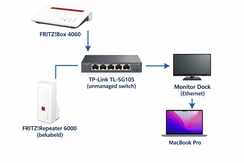

Ik loop tegen een vreemd netwerkprobleem aan en ben benieuwd of iemand dit herkent of kan verklaren.
Situatie:
Mijn netwerk is als volgt opgebouwd:
Afbeeldingslocatie: https://tweakers.net/i/q1Ec9rUlpcSblxy2Z07q77xKVNY=/800x/filters:strip_icc():strip_exif()/f/image/JdvxkNcckTaxxMelLb1kFn6Z.jpg?f=fotoalbum_large
De repeater verzorgt wifi voor de apparaten op de eerste verdieping, alsmede een Wifi backhaul naar de repeater op de tweede verdieping. Dit allemaal in een mesh netwerk.
Het probleem
Zo nu en dan verliest de repeater zijn internetverbinding. Hierbij blijft wifi zichtbaar en apparaten blijven verbonden, maar er is geen internet (dus geen verkeer richting router)
Wat opvallend is:
  • Dit lijkt vooral te gebeuren nadat mijn MacBook langere tijd bekabeld aangesloten is geweest via het dock
  • Als ik de MacBook loskoppel → probleem ontstaat
  • Als ik de MacBook weer aansluit → internet op de repeater komt direct terug
  • Alternatief: switch rebooten lost het ook direct op
Zelf heb ik al gezocht op het internet en ChatGPT. Wat ik lees is dat het iets te maken heeft met MAC address table / MAC learning in de switch in combinatie met USB-C ethernet (dock) en de FRITZ repeater die meerdere MAC-adressen bridged (mesh)
Het lijkt alsof de switch tijdelijk verkeer “verkeerd” routeert totdat er weer nieuwe MAC/ARP informatie binnenkomt.
Vragen
  1. Herkent iemand dit gedrag met unmanaged switches i.c.m. docks en/of FRITZ repeaters?
  2. Is dit inderdaad een MAC-table / ARP issue, of mis ik iets?
  3. Zou het helpen om de switch achter de repeater te plaatsen (dus: router → repeater → switch)?
  4. Of is de enige echte oplossing een andere switch (managed / beter model)?
De Switch is zoals jullie in de afbeelding de goedkope switch van de Action. Dus als deze vervangen dient te worden voor wat beters is dat helemaal prima. Ben wel benieuwd wat jullie dan aanraden. Ben zelf verder niet zo thuis in de netwerken, maar als ik een wat duurdere switch koop wil ik wel dat deze goed werkt.
Ben benieuwd naar jullie inzichten :).
Alvast bedankt!

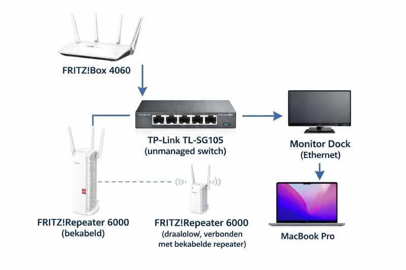

In je afbeelding heb je één repeater, uit je tekst denk ik op te maken dat je er twee hebt (één bekabeld, een tweede via mesh)?
Indien het er twee zijn, bij welke repeater(s) doet dit probleem zich voor?

Klopt, er zijn twee repeaters. De eerste repeater is dus bekabeld en daar doet het probleem zich voor. Daardoor valt overigens ook het internet weg op de tweede verdieping (aangezien de repeater via Wifi/mesh aangesloten is op de repeater op de eerste verdieping die zijn verbinding dus verliest).
Voor de volledigheid met ChatGPT nogmaals een plaatje laten maken (typo's even negeren). Dus het hele netwerk ziet er zo uit:
