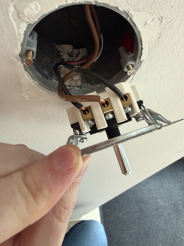

Ik heb zonnewering op mijn huis, deze gaat open of dicht met een draaischakelaar. Ik wil deze graag slim maken, maar loop er tegenaan dat de schakelaar op drie draden loopt, niet vier (zie foto's onderaan deze post). Alle oplossingen die ik kan vinden lijken van vier draden uit te gaan.
Is het überhaupt mogelijk om dit slim te maken? Het liefst heb ik een oplossing die draait op Zigbee en goed speelt met ZHA.
Afbeeldingslocatie: https://tweakers.net/i/QW7V8__T7eiWUi6or2C-_ev8DOQ=/x800/filters:strip_icc():strip_exif()/f/image/TSYSiXtfhdsOv7hS8gY4RACg.jpg?f=fotoalbum_large
Afbeeldingslocatie: https://tweakers.net/i/vn0f4IhtSl2ED3QZPtuVDEu19f0=/x800/filters:strip_icc():strip_exif()/f/image/lWl8v8I34JrpVXiplJPlHg91.jpg?f=fotoalbum_large

Ik vermoed dat de blauwe draad al naar de motor van je zonwering loopt. De bruine gaat naar de schakelaar, daar heb je 2 keuzes: op en neer. Dus 2 zwarte schakeldraden. Er zijn diverse smart schakelaars voor zonder nul-draad op de markt. Mogelijk is dat je oplossing.
Geen nuldraad nodig: Ideaal voor oudere woningen waar in de schakelkast alleen de bruine fasedraad (L) en de zwarte schakeldraad aanwezig zijn.
Dergelijke schakelaars laten een heel klein beetje stroom door, net genoeg om actief te zijn, maar te weinig om de motor te activeren.

Microkid schreef op woensdag 25 maart 2026 @ 16:11:
Ik heb geen idee hoe dit verder is aangelegd hier, dit is helaas een huurwoning dus ik kan ook niet draden uit de muur trekken. Wel weet ik dat er iets van een relais voor de zonnewering in het plafond zit, waar ook één van mijn lampen aangesloten is. Ik gok dat daar de blauwe draad gevonden kan worden.
Alle kastjes die ik heb gezien lijken zowel een blauwe als een bruine draad te vereisen, naast de twee zwarte draden. Zou ik zo'n kastje dan bij het relais moeten inbouwen? Of kan ik het kastje ook zonder blauwe draad gebruiken?

Wat je ook kan doen, is de bruine doorverbinden met 1 zwarte. Dan heb je permanent spanning bij de motor. Daar zet je dan een slimme switch op, want je hebt dan nul en fase tot je beschikking.
