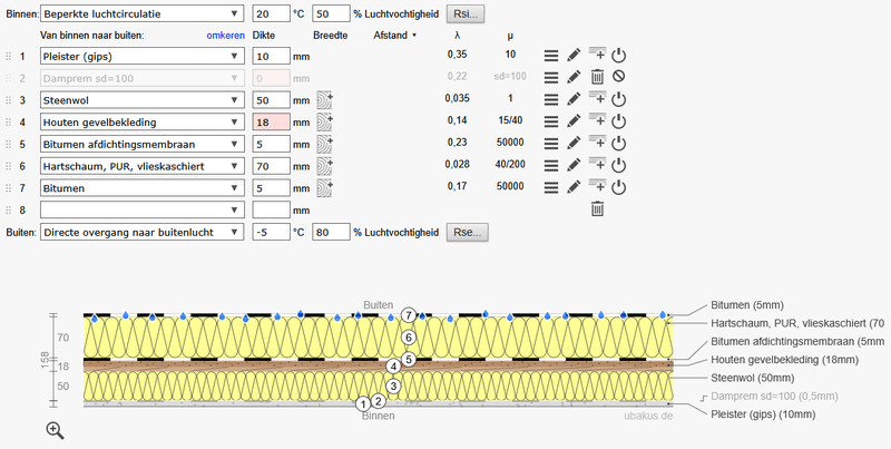

Ik heb 16 m2 plat dak wat omstreeks 2010 aan de buitenzijde is geïsoleerd door gewoon pir platen op het bitumen dak te leggen en vervolgens nog een laag bitumen te plakken.
Graag wil ik ook steenwol aan de binnenzijde hebben vanwege overvliegende vliegtuigen.
Er zit kennelijk al 15 jaar wat steenwol in de constructie, en géén vochtproblemen in het hout:
Afbeeldingslocatie: https://tweakers.net/i/YXRwU9Au7TdJMz6ezXn-lPg3Ol4=/800x/filters:strip_exif()/f/image/rJRtj5njxhM4OLTvVLRgHUE2.png?f=fotoalbum_large
Volgens Ubakus zou er bij 7cm steenwol condensatie in het hout beginnen op te treden.

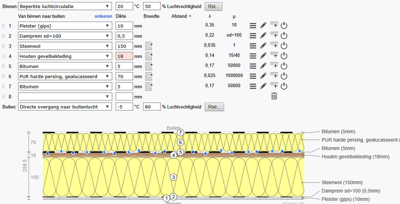

Maar met 15cm steenwol EN dampremmendefolie blijf ik druppels in het hout houden:
Afbeeldingslocatie: https://tweakers.net/i/Wu3WsnoCDQHrKEzMZAZ2NiQ0x7E=/800x/filters:strip_exif()/f/image/6UcCWk2LdoqXZjwpBFcdaSMW.png?f=fotoalbum_large

Kan ik toch méér dan 7cm steenwol aan de binnenzijde toepassen, met dampremmende folie, zonder condens in de houtconstructie te krijgen?
  • Pejdref
Je dauwpunt moet voorbij het hout liggen (aan de buitenkant), vandaar dat de situatie met 5cm isolatie beter is dan met 15cm. Een dampremmer verandert je dauwpunt niet en zal in dit geval de opbouw van het vocht alleen maar vertragen, maar sluit het ook op. Je kunt eens een klimaatfolie invoeren, deze remt de opbouw maar sluit het vocht niet op.

Dus meer aan de binnenkant isoleren zou dan niet kunnen (meer dan de 5cm die er al in zit).
Ik heb geen betaald account bij ubakus, kan geen klimaatfolie selecteren.
Kan ik nog iets anders tussen de balken stoppen voor geluidsisolatie? Het mag dan niet thermisch isoleren begrijp ik.

Met klimaatfolie gaat dit prima, zonder gevaar op vocht ergens. Isolatie kan zo dik als je wilt.
