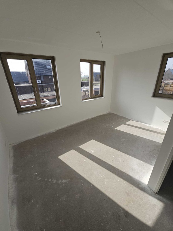

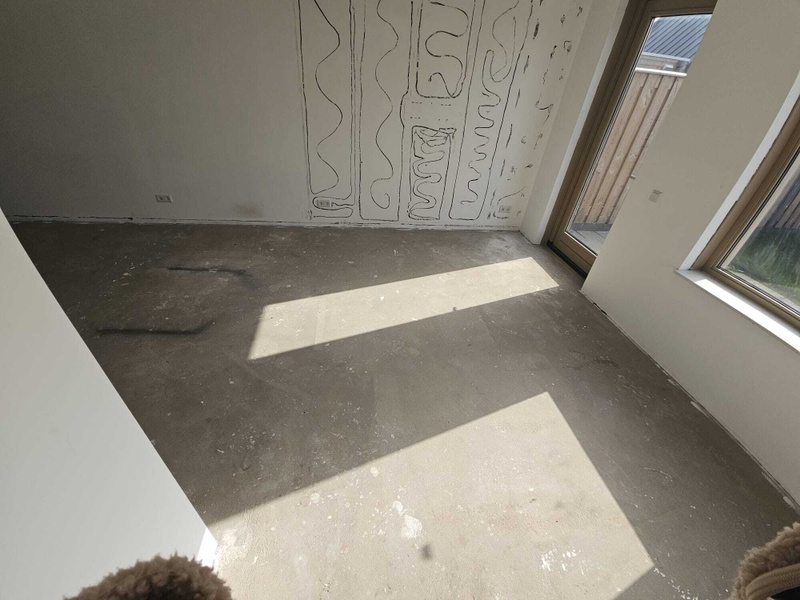

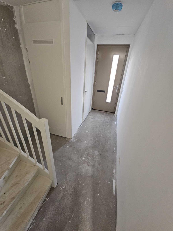

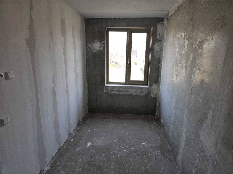

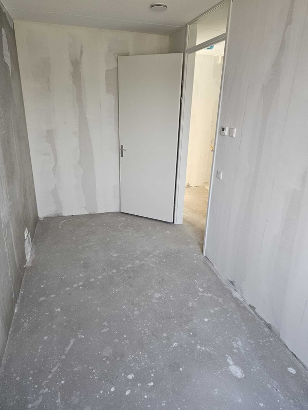

Beste Tweakers/klussers,
Deze week krijg ik de sleutels van mijn nieuwbouw (2024) sociale huurwoning. Omdat ik zelf weinig ervaring heb met klussen, en met name schilderwerk, hoop ik dat jullie mij wat advies kunnen geven.
In de woning heeft een vorige huurder al gedeeltelijk geschilderd (in de woonkamer en één slaapkamer). De overige ruimtes zijn nog volledig kaal.
Mijn vraag is: kan ik direct beginnen met schilderen op deze kale muren, of is er eerst nog een bepaalde voorbereiding nodig?
Ik heb een paar foto’s toegevoegd ter verduidelijking. Deze zijn helaas niet specifiek op de muren gericht, omdat ik vooraf niet van plan was om dit online te vragen. Hopelijk geven ze toch een voldoende beeld van de situatie.
Alvast bedankt voor het meedenken!

Die kale wanden kun je zo niet direct overschilderen als je een net en strak resultaat wilt. In de betonnen muren zitten allerhande putjes, bobbels en beschadigingen die je na het schilderen altijd blijft zien, net als dat je op de afgesmeerde wandjes altijd de dunpleister blijft zien t.o.v. de plekken ernaast die niet afgesmeerd zijn. Zeker bij strijklicht ga je dat zien, en bij donkere kleuren beter als bij lichte.
Als je de wanden strak wil krijgen om ze daarna te kunnen schilderen, moet je ofwel eerst een stucadoor laten komen, of je zet een behangetje op de muur. Beiden kun je dan na het drogen indien gewenst wél schilderen.
De afgewerkte slaapkamer en woonkamer lijken voor zover ik even snel kan zien al wel voorzien van een stuclaag, dus die zou je een keer met een hechtprimer kunnen voorstrijken en dan kunnen schilderen. Hou er - indien het inderdaad stucwerk is - overigens wel rekening mee dat het stucwerk (vooral) in de hoeken nog kan gaan scheuren de komende jaren omdat er nog bouwvocht in de woning zit. Stucwerk is gips, en dat is niet elastisch. Gaat je huis dus zetten dan krijg je scheurtjes in je stucwerk.
Als je zelf niet zo handig bent dan is effen of heel licht gemeleerd behang plakken zonder meer het eenvoudigst (en het goedkoopst). Als je de wanden voor het behangen eventueel een keer een dunne verflaag geeft met een kleur gelijk aan je behang, dan vallen eventuele kiertjes tussen de banen ook bijna niet meer op.
Je kunt - bij bijvoorbeeld renovlies behang - er ook voor kiezen om eventuele naadjes en kiertjes tussen de banen op te vullen met Renoband, maar dat is net hoeveel tijd en geld je uit wil geven.

Dat grijze beton kan je met voorstrijk behandelen en dan met een dunpleister glad smeren. Daarna zou het met 2 lagen latex wel moeten dekken.
Ik heb bij familie destijds gedaan met 2 emmers kant en klare dunpleister, dat lukte voor een eerste keer stucen best aardig. Beton zoog alleen als een malle, vandaar advies om voorstrijk aan te brengen.
Familie heeft in dat huis een slaapkamer in de latex gezet zonder te stucen, dat was na 4 lagen nog niet dekkend.
In principe kan je dit zelf, het is al vlak, je hoeft het alleen maar dicht te smeren. Houd alleen wel rekening met spierpijn ;)
Er bestaat ook dunpleister die wit opdroogt (Knauf stucpasta)

De meesten drogen wel wit op, maar ga je iemand die nog nooit een stucspaan in de handen heeft gehad adviseren om een dunpleister te gebruiken die je niet hoeft af te werken met verf?

Bedankt voor de reacties! Stucwerk mag niet, dit staat ook in de brochure. In de ruimtes die al wit zijn is er na mijn weten direct op het beton geverft, als ik dicht op de muur sta en deze bekijk dan zie ik ook kleine gaatjes vooral bij de kozijnen. Ik vraag mij wel af of dit nog te fixen is gezien er dus al een verf laag op zit.

Je hebt namelijk 3 opties m.i:
- dunpleister en sausen (nauwelijks stucwerk te noemen, heel dun laagje om muur glad te trekken)
- structuurverf (yuck, maar gaatjes vallen niet meer op
- behang
Beton verven ziet er niet uit.

Als stucen niet mag, zou ik alles beplakken met renovlies en daarna sausen, mits je gewoon strakke wanden wil. Als je een bepaald behang wil, dan kan dat er in principe direct op (even schuren voor de tijd zodat de wand glad is). Renovlies kan ook gewoon over de gesausde wanden heen.

Die gipsplaten kan je sauzen als je wil. Wel de naden even goed gladmaken, in de voorstrijk en dan rollen of spuiten.
Als je gaat behangen, rol of spuit dan wel de muren even wit: behang schijnt door en dan zie je kleurverschil van de achtergrond. Oh, en duurder behang is beter, dus blijf wel van bouwmarkt aanbiedingen.

Dat zou ik ook doen. Renovlies is er in veel structuren van heel grof tot heel fijn en geeft eenmaal klaar en getext een moderne uitsraling. Onbehandelde muren eerst voorstrijken.
Begin met een klein kamertje om te oefenen en het resultaat te bekijken.
Renovlies behang kun je er ook weer makkelijk afhalen als dat ooit noodzakelijk zou zijn.

Mijn ervaring (nog in guldens) met sociale woningbouw, is dat de muren "behangklaar" moeten worden opgeleverd. Een eerste bewoner kan een standaardbehangetje tegengekomen "om het zuur uit het beton te trekken" en idealiter wordt dat na een half jaar vervangen. Dan woon je er echter al, dus dat doet niemand. Ik heb daar 35 jaar geleden ook een structuurverf tegenaan gerold, na een jaar of wat raakte dat in de hoeken los. Ik had inmiddels beters te doen.

Direct op de muur sauzen kan, maar zoals vele andere al vermeld hebben heeft zijn risico's en resultaat.
