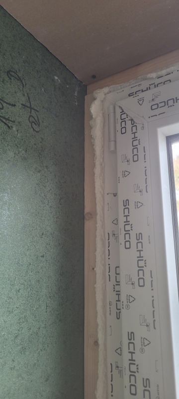

Mijn vraag
Zie foto hoe kan ik dit het beste afwerken. Als ik er nu latjes tegen aan knal op het groene vlak en dan nog een gipsplaat. Wordt het dakapel dikker dan de muur. Het liefst zou je willen dat de muur gelijk is met het dakkapel. Of toch maar accepteren dat je een randje krijgt?

Gipsplaten over zowel de rand van de dakkapel als de muur. Dan wordt het vlak. OF gipsplaten over de rand van de dakkapel en de wand opvullen tot aan de gipsplaat met stucwerk.
  • Frontysco
  • Laatst online: 22:55
Idd, gewoon helemaal uitrachelen en daarna gips erop.

Mischien is een gipsplaat tegen de muur helemaal niet zo gek idee. De muur moet ook gestucd worden en ik ben daar geen held in. (er zat een schoorsteen) Als ik tegen deze muur gewoon helemaal een gipsplaat doe is het ook gelijk strak
Usenet handleidingen
  • pagani
TheDudez schreef op dinsdag 24 maart 2026 @ 14:52:
En met kleefgips (of andere speciale kleefmiddelen) is dat ook een relatief eenvoudig karwei.

Niet aan beginnen. Een houten lat heb je vele malen sneller tegen de muur geschroefd.

BennieWolters schreef op dinsdag 24 maart 2026 @ 18:36:
Dan wordt de muur te dik. Zit met de deur. (Scharnier)

Afbeeldingslocatie: https://tweakers.net/i/uSOS4myXMjxW7FzOmsB-qxUunL4=/x800/filters:strip_icc():strip_exif()/f/image/pETW75hvcIYXMFd8MffEQYqM.jpg?f=fotoalbum_large nog tips voor rond de ramen? Ik kan er weinig over vinden.

Pur afsnijden, gipsen, stuccen. Randje kozijn/stuc insnijden schidleren en kitten.
Timmerman hier zegt dat je nooit twee verschillende materialen op 1 vlak moet stucen omdat het dan gegarandeerd gaat scheuren dus helemaal gipsen is de best keus inderdaad.

TheDudez schreef op woensdag 25 maart 2026 @ 11:06:
[Afbeelding] nog tips voor rond de ramen? Ik kan er weinig over vinden.
ik ben wel benieuwd hoe je dit uiteindelijk gaat doen. Ik heb een soortgelijk situatie. 4cm naast het kozijn tot aan de wang van de dakkapel. Als ik er gips op schroef steekt het gelijk 9mm (of zelfs 12,5mm) uit t.ov het kozijn. Dat krijg je toch nooit meer netjes afgewerkt?

vlak Plaatje hout(10 a 15 cm breed) met dikte 12,5 mm(wand gisplaat dikte) over de naad schroeven/lijmen En dan zij wang dakkapel afplaten wandplaat gips. en daarna gisplaatjes afwerken.
Dan behoeft je muur geen extra opvulling.
Misschien een paar betere ruimte foto's doet ook wonderen voor tips.
