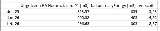

We hebben hier thuis gas via easyEnergy en het valt mij op dat het verbruik volgens factuur van easyEnergy hoger is dan ik aflees in Home assistent middels de homewizzard op mijn P1 meter, zie onderstaande voor de afgelopen 3 maanden. Zijn er meer mensen die dit zien bij easyEnergy? Of de uitlezing gaat hier thuis niet goed.

Zijn beide metingen van de 1e van de maand tot het einde? Staat dat misschien in het overzicht van easyenergy? Als je alle dagstanden hebt, kan je misschien achterhalen of er een dag verschil in de meting zit

Ja beide zijn van de eerste van de maand naar de laatste dag van de maand. Daarnaast zit het verschil ook over de 3 maand periode.

Niets garandeert overigens dat de meter om exact 0.00 wordt uitgemeten. Als het geheel een halve dag verschuift bijvoorbeeld kan het maar zo zijn dat je deze afwijking ziet.

Het is heel gek dat easyenergy elke maand teveel verbruik ziet. Gewoonlijk wordt de meterstand gebruikt als basis, dus dan zouden verschillen zich moeten uitvlakken. Kan je meterstanden bij easyenergy vinden? En zou je ter referentie de dagverbruiken & meterstanden van HA van december eens willen posten? Dan kunnen we uitsluiten dat daar een denkfout of datafout zit

Staat op de factuur de daadwerkelijke meterstand, of is dat na correctie voor de calorische waarde van het geleverde gas?

Zou best wel eens de correctie kunnen zijn voor de calorische waarde van het gas:
https://www.easyenergy.co...sche%20waarde%20van%20gas.
  • Soldaatje
De correctiefactoren van de calorische waarden van het gas zouden op de jaarrekening vermeld moeten staan. Op de volgende website kan je een csv-bestand downloaden van de calorische waarden van het gas op jouw aansluiting: https://www.mijnenergiedata.nl/calorische-gaswaarden/ Deze correctiefactoren moeten dan overeenkomen.

partach meldt vandaag iets wat hierop lijkt bij Tibber, in Tibber topic. In 't kort: er missen P1 gegevens en die worden vanuit algemeen profiel aangevuld ??

Ik kan de meterstanden niet op de factuur terug zien. Wel zie ik verbruiksgrafieken op easyenergy die overeenkomen met mijn P1 waarden echter niet met de factuur.
Bij de grafieken op easy energy staat wel een disclaimer:
Je gemeten gebruik kan enkele tot 10 dagen achterlopen en tussentijds nog gecorrigeerd worden door je netbeheerder. Er kunnen (lichte) afwijkingen zitten tussen het gemeten verbruik zoals in de grafiek vermeld en op de uiteindelijke factuur.
