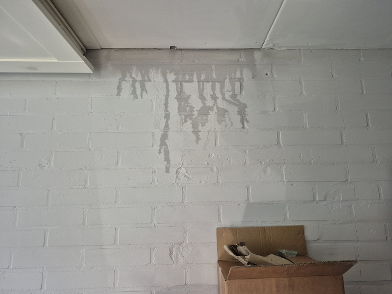

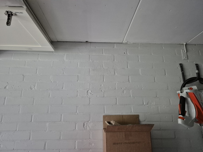

Door onwetendheid heb ik mijn garagemuren afgelopen zomer voorzien van een dampdichte laag wat nu dus resulteert in lekkage aan bovenzijde muur.
Betreft spouwmuur (50jr) en buitenzijde muur geen zichtbare vochtige muur.
De lekkage onstaat in de loop van de middag en in de nacht verdwijnt het weer en dit al een paar weken.
Ik weet nu niet hoe dit aan te pakken?
Afbeeldingslocatie: https://tweakers.net/i/_7aNcRcDpq1FKErqHFn4D4_nYr0=/800x/filters:strip_icc():strip_exif()/f/image/8kFKe3UEArWQKnGb00vBxhtq.jpg?f=fotoalbum_large
Afbeeldingslocatie: https://tweakers.net/i/Uk9Y6a5lY-fZTyiTw2OOH_nEbPY=/800x/filters:strip_icc():strip_exif()/f/image/9W75ZtFTquZDQkTt1tcuP3za.jpg?f=fotoalbum_large

wat voor materiaal ligt er buiten op het dak en hoe oud is dat (ik neem aan plat dak)?

Wat zit er achter die gipsplaat? Ik verwacht eerder dat het condens in je plafond is wat langs de muur naar beneden komt. Mogelijk zat het er al langer maar valt het nu pas op omdat het niet meer direct in de steen trekt.
  • Griffin2k
  • Laatst online: 20:02
Ik vind dit wel een extreme vorm van condens. Dat je een verkeerde folie hebt gebruikt, vervelend. Maar weet je het zeker dat het geen etterende lekkage aan het dak/dakrand is?
Ik heb dit in de garage ook. Lekkages worden zichtbaar op de meest vreemde plekken waar je het niet verwacht.

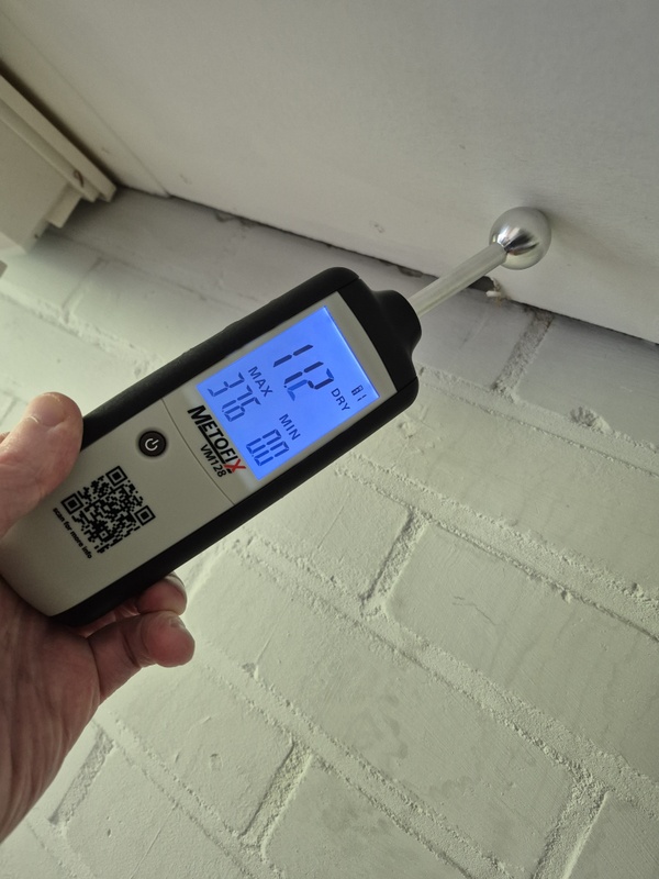

Muur is geïsoleerd zover ik weet, maar geen ventilatieroosters dus zou idd een oorzaak kunnen zijn. Ik heb de binnenmuur voorzien van dampdichte laag dus vermoed dat het niet meer kan uitdampen over de gehele muur, maar nu enkel aan bovenzijde, boven de gipsplaten (is ook een aanname).
Is een platdak en geen kruipruimte.
Kom amper in garage dus veroorzaak zelf geen extra vocht.
Luchtvochtigheid is normaal en zelfs de muur onder gipsplaat toont geen gekke vochtwaardes.
De lekkage is ook niet op 1 plaats maar over een breedte van 2,5,mtr maar op ene plek wat meer dan andere.
Vandaag fikse buien over het dak maar nergens water te zien. Enkel als de zon schijnt.
Ik wil die gipsplaten openmaken maar heb geen idee of ik dat beetje netjes kan uitzagen/snijden zodat ik later weer terug kan plaatsen.
Afbeeldingslocatie: https://tweakers.net/i/9YS1_BVIPgogpJjRDkWM6BE7cvE=/x800/filters:strip_icc():strip_exif()/f/image/FntcFqjT7ZFVegjglHwuVRJv.jpg?f=fotoalbum_large
Afbeeldingslocatie: https://tweakers.net/i/wO73ejA-6_To_pDc4HTRLG_8trs=/x800/filters:strip_icc():strip_exif()/f/image/n84lQRg4i82t70QZ5BARHisO.jpg?f=fotoalbum_large

Dit is een vochtmeter, geen relatieve luchtvochtigheidsmeter (als ik het zo zie).
Dus dat zegt niet veel over het vocht in de lucht en het risico op condensvorming.
En je zegt dat het gebeurt als het buiten warm(er) is?
Onze garagemuren zijn soms nat, spouw met isolatie. (niet na-geisoleerd, dus zit vast in de spouwankers)
Dan is het buiten warmer dan binnen en slaat het vocht uit de lucht als condens op de binnenmuur.
Dit gebeurt enkel in de lente, als het na lange tijd weer opwarmt buiten (en binnen veel kouder is)
Als je isolatie in je spouw hebt en 'geen kruipruimte', zou ik verwachten dat het niet uit de spouw komt. Maar dat is een grote aanname.
Ventilatieroosters zijn niet gebruikelijk bij een geïsoleerde spouw. Dan heb je hooguit kokers naar de kruipruimte voor ventilatie.
Gipsplaten deels loszagen. Ehm. Alles is te fixen, maar beter is één plaat helemaal losschroeven, maar dan moeten de schroeven wel zichtbaar zijn natuurlijk (ondersteunen met een stempel of iets dergelijks)
Een (groot) gat kan wel, maar dan moet je weer latjes plaatsen in het gat en een nieuw stuk plaat daarop schroeven en dat weer stuccen oid.
Maar....
Je wilt eigenlijk wel goed boven het plafond en het liefst ook in de spouw kijken wat er aan de hand is, want dit geeft op termijn schimmel.
Je kunt een spouwmuurisolatiebedrijf met camera laten komen. Die boren wat kijkgaten, maar ze moeten hoog bij de muur kijken en ik verwacht (buiten) daar een boeiplank, dus

Nee klopt, heb zo'n metertje ook en tijdje laten meten. Vocht waarde rond 40-50% dus ook niet heel gek.

Buitenmuur is compleet droog.
Vrees dat ik dit zelf niet kan oplossen dus wie kan ik het beste inschakelen voor zulke "complexe" problemen?

Nu met die laatste foto's wordt het iets duidelijker.
Je hebt isolatie in het dak, maar onder de bitumen, dus een koud dak isolatie. En geen dampdichte folie tussen de isolatie en de gipsplaat.
Dat kan condens en water in de isolatie en tegen het dakbeschot veroorzaken Dat je dat niet direct meet komt omdat je maar op 1 plek gemeten hebt en ook maar op een enkel moment.
Door de zon op het dak verdampt het water maar slaat weer neer tegen de koudste plekken in de dakconstructie zijnde de koude muren.
Je kan een bouwfysisch adviesbureau er naar laten kijken, maar komt ws. tot dezelfde conclusie.
  • _JGC_
  • Laatst online: 02:23
Dit is idd een klassiek stukje foute platdak isolatie. Een platdak kan je alleen van onderaf isoleren als je klimaatfolie gebruikt.
Wat er nu gebeurt is dat vocht uit de ruimte condenseert in de isolatie of in/tegen het dak en na opwarmen condenseert op de muur. Voorheen werd die gewoon vochtig en kon die weer uitdampen, maar omdat je die dampdicht geverfd hebt kan dat er niet meer uit en verzamelt het water zich op de muren boven het plafond om daar bij oververzadiging te gaan lekken.
Plafond eruit, isolatie eruit, droger erin en als die muren weer een beetje normaal zijn kan je het weer afwerken met isolatie, klimaatfolie en gips.
