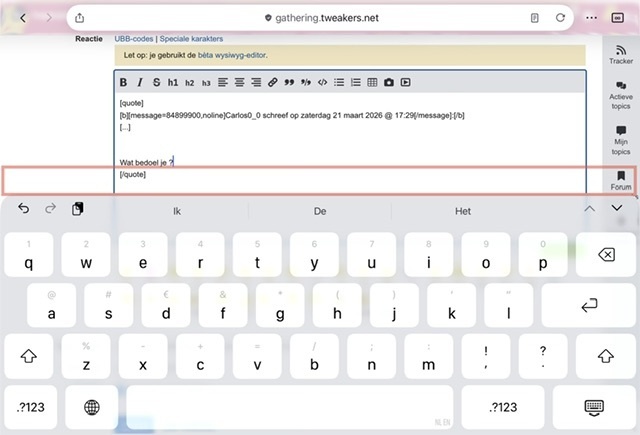

Zie ook mijn eerdere post over mijn probleem van een “dode zone” boven mijn onscreen toetsenbord op mijn iPad:
Vliegvlug in "[iOS en iPadOS 26] Ervaringen & Discussie" & Vliegvlug in "[iOS en iPadOS 26] Ervaringen & Discussie"
Maar was daar niet echt op zijn plek omdat het niet een snel te beantwoorden vraag bleek zoals ik eerst dacht.
Mijn iPad heeft modelnummer A2602 en draait iPadOS 26.3.1.
Betreft grofweg het in het rood aangegeven vlak waar het touchscreen totaal niet reageert:
Dode zone boven iPad onscreen toetsenbord waar touchscreen niet reageert met rood aangegeven
Ik kan daar niet mijn cursor plaatsen in de tekst, niets selecteren en niets aanklikken zoals die forum-knop helemaal rechts.

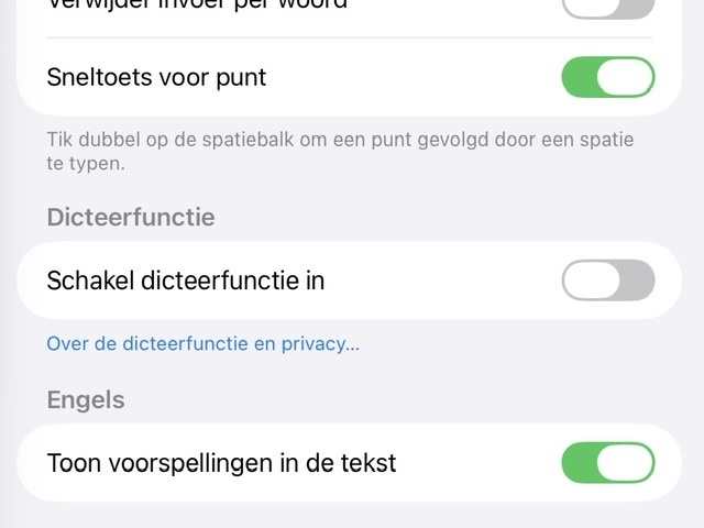

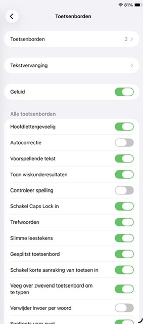

Dit zijn mijn toetsenbord instellingen:
IPad [A2602, iPadOS 26.3.1]  toesenbord instellingen (1 van 2)
IPad [A2602, iPadOS 26.3.1]  toesenbord instellingen (2 van 2)

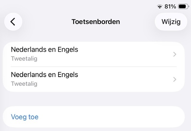

En dit de twee actieve toetsenborden:
IPad [A2602, iPadOS 26.3.1]  toesenbord instellingen -> toetsenborden

Even zien of het een software issue is. Als je de ipad draait, draait die dode zone dan mee met je toetsenbord?
Als hij meedraait is het software namelijk en zou je de ipad opnieuw moeten installeren. Je kan kijken wat hij doet bij een herinstallatie met terugzetten van een backup. Als dat niets verbeterd, dan een herinstallatie zonder de backup. Via de app “apple devices” uit de microsoft store kan je een backup en herstel doen op je pc/laptop - er even van uitgaande dat je een windows systeem hebt.
Als die zone niet meedraait is er fysiek iets in je scherm defect. Vrijwel zeker is dat de flexkabel tussen scherm en moederbord waar een breukje in zit en dan zal je je scherm moeten laten vervangen.

Nog niet aan gedacht dat te testen maar de dode zone draait inderdaad mee.

Ik had al gecontroleerd dat het niet iets fysiek was want zonder onscreen toetsenbord actief reageert het touchscreen overal normaal gelukkig! (y)
