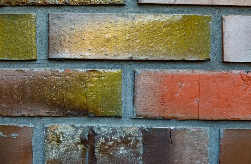

Ik moest in eerste instantie denken aan ouderwetse geglazuurde bakstenen. Of in ieder geval hetzelfde effect. Maar dat zijn het niet :)
Afbeeldingslocatie: https://tweakers.net/i/14elQ1upIISwyth0DR00TD5Fj00=/fit-in/4920x3264/filters:max_bytes(3145728):no_upscale():strip_exif()/f/image/tZUhExIQbvp7DP21AXswey6W.webp?f=user_large
Maar dit lijkt meer later op de stenen terecht te zijn gekomen. Zo te zien is de boel ooit eens opnieuw gevoegd en is de zwarte meuk die op de voegen zat verdwenen.
Is het niet voorzichtig weg te schuren/bikken/whatever. In ieder geval klein stukje proberen. Zie je gauw genoeg of het op de stenen zit of soort van uit de stenen komt. Als het keihard is en gewoon droog (niet olie-achtig) gewoon overheen verven lijkt mij.

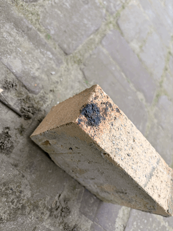

Klopt :) De schilder is er van overtuigd na navraag dat het een soort mineraal moet zijn dat eruit is gekomen en dus een vorm van roest is, en wilt op die reden dus een ander product gebruiken. Als je uitzoomt op bepaalde delen van de gevel kán in daar inkomen omdat je soms ook wat roest-kleurige vlekken ziet:
Afbeeldingslocatie: https://tweakers.net/i/0d5O-2XXqKXq53x9sP3PewuuRcI=/x800/filters:gifsicle():strip_exif()/f/image/5TEXEPt6OKvc822DydDTLOHh.gif?f=fotoalbum_large
Anderzijds lijkt het juist ook weer eerder óp de steen te zitten dan echt erin:
Afbeeldingslocatie: https://tweakers.net/i/SrmjTLa0nMYqKLbK6Po02TW3SO8=/x800/filters:gifsicle():strip_exif()/f/image/QesTDRYmWryLW8wDArRSEF8O.gif?f=fotoalbum_large
Afbeeldingslocatie: https://tweakers.net/i/4LV6o1spDWZRXN_mFyuR6KHy1LA=/x800/filters:gifsicle():strip_exif()/f/image/gu1k3bleN2O5nx4reSiaT5bK.gif?f=fotoalbum_large
Ik kan het er ook redelijk eenvoudig afkrabben met een hamer en een bijtel. Persoonlijk neig ik inderdaad eerder naar een resultaat van de manier van bakken.
