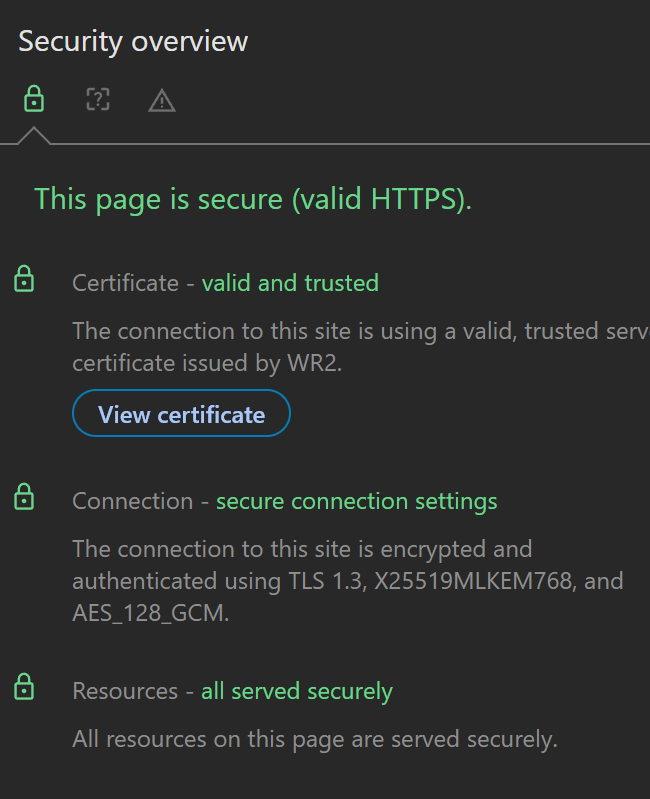

Cryptografie vervangen door postquantumvarianten gebeurt al.
Dit is prima info, maar ik zou bijvoorbeeld aangeven dat PQC al is ingebouwd in bijvoorbeeld de Chrome browser. Het is redelijk makkelijk om naar bijvoorbeeld Gmail te browsen, de dev. tools te openen en dan naar het security gedeelte te gaan. Daar kan je met wat zoeken de MLKEM terugvinden en er een screenshot van maken. Dat kan iedereen zo nadoen.
Afbeeldingslocatie: https://tweakers.net/i/gMJjtupwDztSzoyN9sH4oiKe2IA=/fit-in/4000x4000/filters:no_upscale():strip_exif()/f/image/eMCoe3TOIbuNMVCLBWkHg52N.png?f=user_large
Merk op dat Google search gebruik maakt van Quick ipv HTTPS dus je krijgt daar vaak minder info over terug (ondanks dat dat ook MLKEM kan gebruiken natuurlijk).
