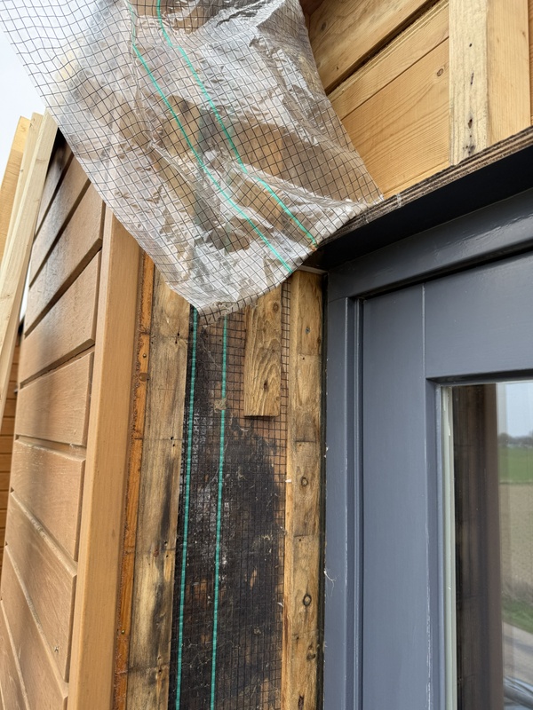

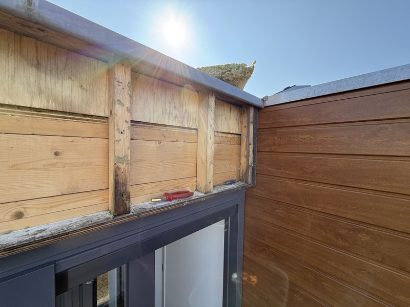

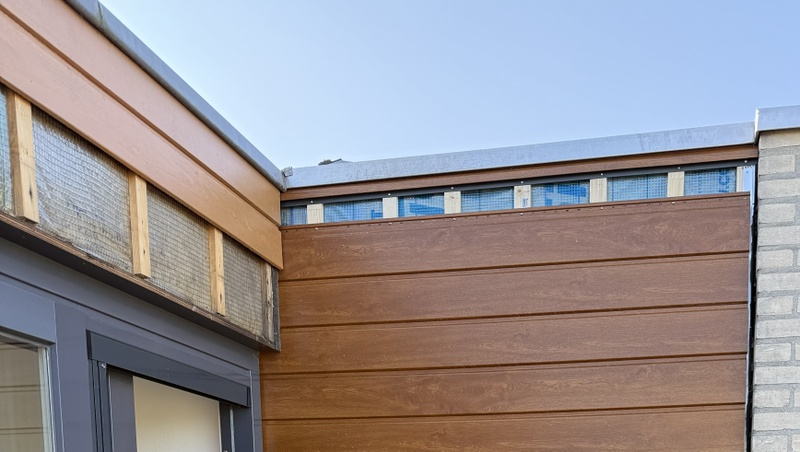

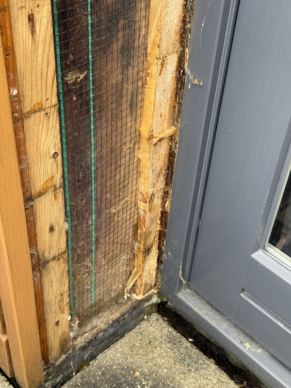

In 2003 is op mijn huis, wat ik in 2023 heb aangeschaft, een zolderverdieping uitgebouwd. Deze constructie is op de scheidingsmuur met de buren opgebouwd uit hout. De buitenwanden zijn afgetimmerd met hout.
Ik ben begonnen met het vervangen van dit hout door Keralit.
Ik ben bij de eenvoudigste gevelwand begonnen (de oude gevel van de bestaande bouw) en kwam er hier achter dat de regelafstand niet goed was voor Keralit. Deze was 50cm ipv 30cm wat het zou moeten zijn.
Deze wand was afgewerkt met regels met daaronder blauw MioFol 125 folie. Dit was op een enkele plek na nog best mooi en on aangetast door vocht.
Rond het platte dat is ook hout bevestigd wat vervangen moet worden door Keralit.
Onder deze houten planken zit echter geen blauw MioFol folie, maar (ook gewapend) wit doorzichtig. Dit folie was nat en na verwijdering van het folie en ook niet schoon glaswol (zwarte vlekken) was een deel van de dakconstructie ook zwart aangetast en deels rot.
De vraag die ik nu heb is: is er bij de bouw van de zolderopbouw wel het juiste (vocht doorlatend) folie gebruikt? Ik ga het isolatiemateriaal vervangen en wil hier ook nieuw blauw MioFol folie gaan gebruiken.
Is het probleem van het vocht dan opgelost, of moet ik nu andere maatregelen nemen?

Het lijkt wel op de verkeerde folie, dit ziet er meer uit als een standaard gewapende PE folie. maargoed zonder merknaam/type aanduiding is dat lastig vanaf een foto met zekerheid te zeggen.

  • cpt.skydiver
Aanvullend, bekijk de doorzichtige folie ook eens van dichtbij, zitten er microperforaties in zoals bij de miofol 125 g?

cpt.skydiver schreef op maandag 23 maart 2026 @ 13:48:
Die zitten er niet.

  • BCC
  • Laatst online: 08-08 22:11
BCC
Is de zinken dakrand niet gewoon lek?
  • No Hands
  • Laatst online: 09:24
wat zit er achter dat hout waar eerst die natte isolatie zat?
zoals al gezegd zit er normaal aan de binnenzijde dampdichte folie. maar als er achter dat hout alleen een houten dakopstand zit en een hele dikke balk die je dak draagt dan doet folie daar wellicht niks en is dat niet het probleem maar loopt er gewoon water in van boven misschien. Was de isolatie op het hele stuk geschimmeld of alleen op 1 plek?

Deze onderkant is ook echt helemaal rot. Ik ben band dat ik deze uitbouw moet verwijderen en het multiplex wat erachter zit moet vervangen. Dan heb ik het over het multiplex naast het kozijn. Is zwart en zacht.

No Hands schreef op maandag 23 maart 2026 @ 14:21:
Achter het bovenste stuk multiplek zit de dakopstand. Het isolatie over de hele rand zag er minder mooi uit dan de wand die ik al gedaan heb.

Hallo, verkeerde folie. Je kunt dan beter geen folie gebruiken.
Buitenwand is in de winter koud. Binnen warm en meer vocht in de lucht.
Geen dichte folie aan de binnenkant en vocht gaat condenseren tegen de buitenzijde (binnen zijde verkeerde folie). Vocht kan alleen naar binnen, maar daar is de RV ook hoog.
Zonder folie buiten kan het weer drogen. Echter steen of glaswol ertussen en dat wordt ook zeiknat en alles gaat rotten.
Let wel op bij het monteren van keraliet, dat achter het keraliet kan ventileren, anders creër he weer vocht en zullen de tengels verrotten.
Ik gebruik liever pir platen voor de buitenzijde icm vochtregulerende folie.
Succes!

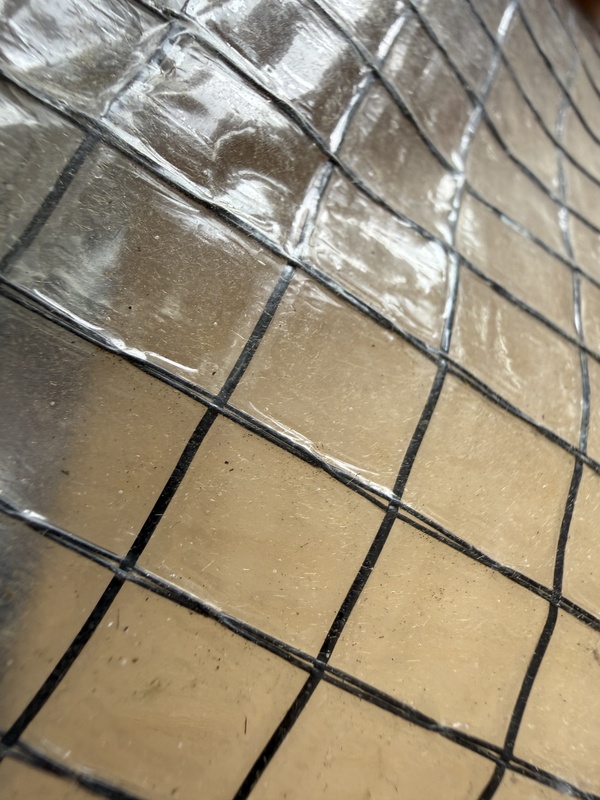

  • djluc
  • Laatst online: 17-07 12:15
De montage details zijn sowieso lastig. Als je kijkt boven die deur, stel dat er water achter je gevelbekleding komt dan wil je dat het afgevoerd wordt niet terugloopt naar het kozijn. De aansluitingen en details zijn van belang.
Vervolgens moet je de binnen constructie weten. Als warmte en vocht van binnen tegen die folie komt heb je sowieso vaak al dit soort problemen. Dit systeem werkt eigenlijk alleen als sowieso de binnenfolie aanwezig is. En bij gevelbekleding is de buitenfolie essentieel voor de inslag van regen.
Folie met groene opdruk komt voor maar is tegenwoordig vrijwel niet te vinden, het kan prima dampopen betekenen. Ai testje wat je mogelijk kan proberen, geen idee of het werkt:
Dampopen folie is te herkennen aan een blauwe streep (vaak), een textielachtig uiterlijk, of door een monster te testen op waterdichtheid terwijl het damp doorlaat. Een eenvoudige praktijktest is het folie strak over een glas heet water spannen; beslaat het glas niet, maar blijft het water binnen, dan is het vaak dampopen.
Hoe dampopen folie te herkennen en testen:
Visuele check: Dampopen folie (onderdakfolie) is meestal soepel en heeft een textielachtige structuur. Vaak is er een gekleurde streep (vaak blauw) langs de rand zichtbaar. Dampremmende folie is vaak gladder, dikker of heeft een rode streep.
Fabrikantinformatie: Zoek naar een typeaanduiding of merknaam op de folie en zoek deze online op.
Praktijktest (Ademtest): Span een stukje folie over een glas met heet water. Bij een dampopen folie zal de folie het vocht doorlaten (damp), maar water tegenhouden. Bij dampdichte folie blijft het vocht aan de onderkant hangen en wordt het folie niet nat aan de bovenzijde.
Laat een professional meekijken: Twijfel je? Vraag een bouwkundige om zeker te zijn of het folie dampopen of dampdicht is voordat je gaat isoleren.

Visueel kan je het ook best zien:
Afbeeldingslocatie: https://tweakers.net/i/ViCS3O0Yya4kUSwDBJmD-jKwQhg=/x800/filters:strip_icc():strip_exif()/f/image/vK8t8g8W1zLac3nDaWtAdpoB.jpg?f=fotoalbum_large
Afbeeldingslocatie: https://tweakers.net/i/FwY9By8YKkcEAhVaY_CmwDNYgPM=/x800/filters:strip_icc():strip_exif()/f/image/NRC9EsDzvouxASi14blfwD56.jpg?f=fotoalbum_large
Het niet blauwe is niet geperforeerd.
