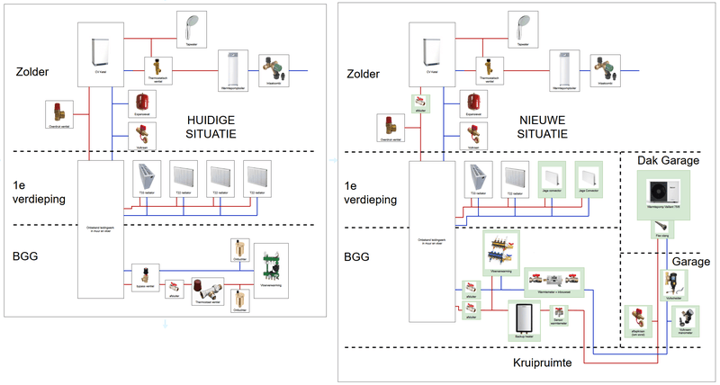

Na een tijdje meelezen in verschillende topics zit ik sterk te overwegen zelf een warmtepomp te gaan plaatsen.
Woning is een 2 onder 1 kap uit 2007:
- BGG 60m2 vvw, met hoh 20cm
- 1e verdieping: 3 slaapkamers met een T22 radiator, 1 badkamer met T33.
- Zolder onverwarmd
- Warm tapwater wordt gedaan door een warmtepompboiler en blijft ook zo
Schemaatje: links is huidige situatie, rechts hoe het moet worden. Lichtgroen de nieuwe onderdelen.
Afbeeldingslocatie: https://tweakers.net/i/vrNsBA8-K2KAe1MVgYtw0ivFLjU=/800x/filters:strip_exif()/f/image/qAb49E2M3cnNfD57OhQHL0DI.png?f=fotoalbum_large
De cv ketel blijft het eerste jaar nog hangen als backup en haal ik eruit als het systeem zich bewezen heeft.
Gasverbruik in december en januari per dag gemeten: tussen de 0,36 en 0,5 m3 per graaddag, dat reken ik om naar benodigd vermogen tussen de 4,1 en 5,1kW bij -10C. Ik twijfel nog tussen een Vaillant 55/6 en een 75/6.
Garage is ongeisoleerd. Ik dacht er daar 2 vul/aftapkranen te plaatsen zodat ik de warmtepomp makkelijk kan aftappen bij stroomstoringen+vorst etc. In een later stadium nog een thuisaccu met iets van een backup pomp of warmtelint toevoegen.
Huidig leidingwerk is 26mm mlb bij de ketel, 20mm mlb bij de vvw, 16mm mlb bij elke radiator, onbekend waar de overgangen zitten. Nieuwe leiding van wp naar vvw wordt 32mm mlb(?).
Mijn vragen:
- Hoe lijkt dit plan? Maak ik nog ergens denkfouten?
- Is 32mm mlb geen overkill mijn situatie? Eventueel toch 26mm gebruiken?
- Vloerverwarming met 20cm hart op hart is redelijk uniek lijkt het. Op het moment houden we de woning er warm mee, ik kan niet bedenken waarom het dan met een warmtepomp ook niet zou lukken. Iemand anders wel?

Goed bezig! Ik zou nog even rekenen aan de afgifte om zeker te zijn dat je genoeg hebt. 20cm hoh lijkt niet vaak voor te komen, maar kun je hier wel uitrekenen. Radiatoren even uitrekenen met een Excel selector van een fabrikant. Zo weet je hoeveel je in huis hebt, en hoef je misschien niet over te stappen naar een Jaga convector. Misschien hoef je enkel een radiatorventilator te plaatsen.
Je warmteverlies kun je nog even vergelijken met wat eruit komt met de koevlaasformule, en bv via bouw-energie.
