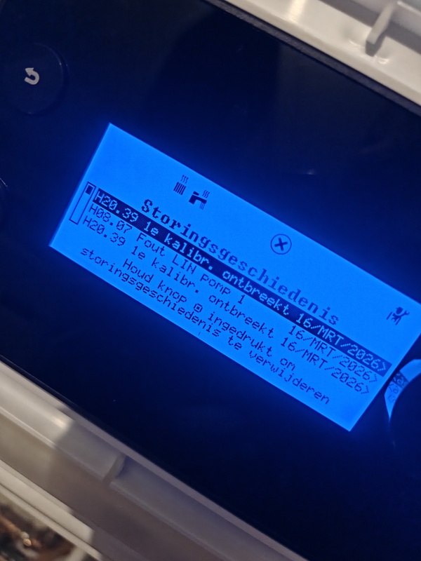

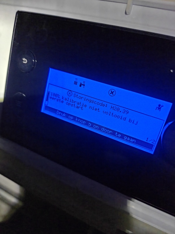

Goedendag,
Bij mijn voor mij nieuwe woning zit een. Zeer recent nieuwe ketel. Deze heeft meerdere weken afgestaan ivm verbouwing van de badkamer en cv systeem. Nu bij opstart moet ik een eerste kalibratie doen. Echter mislukt deze steeds. De timer gaat lopen en de kalibratie balk blijft na het lopen op 0% staan.
Wat heb ik gecontroleerd. Lucht toevoer is helemaal goed. Gas wat de ketel in komt is ook goed. Er zit geen luchtbel of dergelijk in. Cv leidingen radiatoren zijn ontlucht.
Ergens heb ik gelezen dat dit een probleem is wat redelijk vaak voor komt. Echter staan hiervoor niet alle stappen in de gebruiks/ installatie handleiding.
Heeft iemand dit ook gehad of een idee hoe ik dit kan oplossen zonder maar meteen een monteur te bellen..
Graag hoor ik het.Afbeeldingslocatie: https://tweakers.net/i/Fk12yBO9wm6hZsZY4jFYzxegBeo=/x800/filters:strip_icc():strip_exif()/f/image/GRLFQeW9FVwHO8iQ6wNfwDHX.jpg?f=fotoalbum_large
