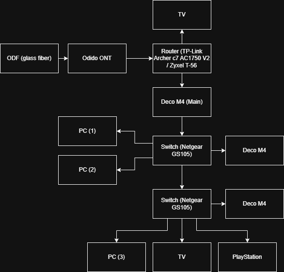

Probleem
Beste tweakers, sinds 3 maanden geleden ben ik thuis overgestapt naar Odido glasvezel (zat voorheen bij Ziggo). Sinds de overstap merk ik dat circa elke 7 - 12 dagen mijn mesh network systeem 'uitvalt' (de mesh-pods springen op rood en 'doen' niks meer). De desbetreffende router blijft gewoon werken. Mijn mesh netwerk systeem bestaat uit 3 Deco M4's. Allemaal aangesloten via ethernet en allemaal in Access point modus. Hieronder heb ik een diagram gecreëerd van mijn huidige netwerk, als het niet duidelijk is dan hoor ik het graag ;). (Ter verduidelijking; hele diagram is het ethernet netwerk (geen wifi-backhaul wordt gebruikt, als het goed is)
Afbeeldingslocatie: https://tweakers.net/i/sVxwMJc4xhNR9FUgl797Z35YvUE=/fit-in/4000x4000/filters:no_upscale():strip_exif()/f/image/thrMvIcLhlypFBrp7AEdJk5P.png?f=user_large
Wat ik tot nu toe geprobeerd heb
1. Als eerst heb ik alle M4's een statisch IP gegeven. Destijds maakte ik nog gebruik van de Zyxel T-56. Dit hielp uiteindelijk niet.
2. De tweede oplossing die ik geprobeerd heb is om de Zyxel T-56 te vervangen met een TP-Link Archer C7 AC1750 V2 (een oudere router die ik nog had liggen). Tevergeefs hielp dit niet.
Hulp
Na de twee bovenstaande dingen geprobeerd te hebben, weet ik eigenlijk nog steeds niet helemaal wat het issue is. Op dit moment zie ik een nieuw mesh netwerk systeem (of access points) kopen als enige oplossing. Graag hoor ik van jullie wat ik nou zou kunnen proberen of wat eventueel het probleem zou zijn. Alle suggesties zijn welkom. Ik ben zelf een beetje out-of-my-depth in dit gebied :+.
Alvast bedankt! _/-\o_

Alles vanaf de eerste Deco M4 (main) werkt dan niet meer, WiFi noch ethernet. In andere woorden, de router blijft wel gewoon werken en de TV die direct verbonden zit aan de router dus ook.
De Deco M4's hebben het rode status licht. Om het te 'fixen' herstart ik telkens alle boxen waardoor het weer werkt. Maar het is nogal moe van te worden om dit elke 7 tot 12 dagen te moeten doen.

Ik wil best geloven dat dit u probleem heeft verholpen (gelukkig maar). En wellicht zal dit mijn probleem ook verhelpen, maar de vraag is alleen hoezo? Wat zal een switch in dit geval oplossen? Ik begrijp het niet, in principe zou een unmanaged switch totaal geen invloed moeten hebben (positief of negatief) in dit geval. In principe geldt de router nu als router EN als switch, het lijkt mij dan ook een raar idee om er nog eens een switch tussen te hangen.

Weet je zeker dat er maar één DHCP server actief is? Het ligt voor de hand deze in de router actief te hebben en de DHCP servers in de deco-kastjes uit te schakelen.

Die mesh-AP's maken soms gebruik van IEEE 1905, dat is een standaard die een simpel thuis-netwerk ombouwt tot iets wat het meeste weg heeft van een volledig gerouteerd netwerk. Het zorgt er bijvoorbeeld voor dat de laatste M4 in jouw plattegrond draadloos kan verbinden met de eerste zonder dat er een loop ontstaat terwijl er praktisch gezien wel een loop is, verkeer wordt dan netjes verdeeld over beide bedrade en draadloze wegen naar Rome.
Wikipedia: IEEE 1905
Als een tussenliggende switch dit niet ondersteund en zelf met spanning-tree de loop gaat onderbreken heb je de poppen aan het dansen. Wil niet zeggen dat dit bij jou ook het geval is, maar wel dat een switch (of een gebrek er aan) roet in het eten gooit. Meestal is dit het geval wanneer je alle M4's parallel aan elkaar met dezelfde switch of router verbindt, niet in daisy-chain zoals jij nu hebt.
Routers hebben soms een switch aan boord die eigenlijk helemaal geen switch is. De router heeft dan vijf losse poorten waarvan er eentje als WAN geconfigureerd is en de overige vier zijn softwarematig bij elkaar geknoopt tot een vier poorts switch. In zo'n geval gaat het mis als je alle M4 rechtstreeks op de router aansluit.

Thanks voor je uitgebreide antwoordt! Tot dusver begrijp ik het. Alleen nog niet helemaal waarom dit voorheen wel altijd heeft gewerkt, maar sindsdien (glasvezel) het niet meer werkt (heeft dat met die spanning-tree te maken?)
Mijn vraag is nu, wat ziet u als potentiele oplossing? De kosten spelen in zoverre niet echt een grote rol. Het belangrijkste is dat ik een goed draaiend thuis netwerk heb. Zoals is te lezen, heb ik er minimaal verstand van :D. Alvast bedankt!

De suggestie wordt enorm gewaardeerd! Dank daarvoor :). Voor de duidelijkheid, u raad aan om na de router een (liefst) TP-Link switch en daarna de eerste deco aan te sluiten? Zo ja, waar moet de TV op aangesloten worden, de router of de switch? Alvast bedankt!

Ik ben bekend met deco en de switxh problemen maar kijkende naar je architectuur zie ik t prob niet. Ook gaat t dan vaak veel sneller mis.
Je zou de nodes eens een weekje (of 2) draadloos kunnen koppelen met elkaar. Kijken of dat verschil maakt.
Of als t misgaat testen
- kan ik vanaf verschillende locaties, bekabeld, nog 8.8.8.8 of router ip pingen

De TP-Link Archer C7 vormt het probleem waarschijnlijk, zeker gezien dat dit het enige is dat anders is dan je opstelling voorheen. Gezien je een Odido Modem gebruik (zit standaard een router functie in) en een Router namelijk de TP-Link Archer C7 dit leid mogelijk tot conflicten met elkaar.
Hoe op te lossen?
Optie 1: Deco M4 rechtstreeks aan het modem verbinden en de TP-Link Archer C7 kijken of dat het probleem verhelpt, eventueel kun je alsnog de TP-Link Archer C7 met een aparte lan kabel verbinden.
Optie 2: De Odido Modem in Bridgemodes zetten of laten zetten door Odido, gezien je nu gebruik maakt van 2 apparaten met een router functie.
Het is het proberen waard, als je toch iets nieuws aan wilt schaffen voor wifi werkt de Deco M4 nog steeds voor normaal gebruik gewoon echt prima. Zou eerder de TP-Link Archer C7 vervangen voor een switch indien je de netwerkpoorten nodig hebt.

Denk dat het probleem zit in wat jij de main Deco noemt en dat het niets met Odido te maken heeft.
Je gebruikt die als een switch en misschien dat die defect is of een ander probleem heeft.
Haal die er eens tussenuit en kijk of het dan opgelost is.

Die 1e deco is je probleem, sluit je 1e switch op de router aan en niet op de deco.

Hi,
Nee, gaat erom dat niet al het verkeer door je deco heen gaat. Dus de deco steek je bedraad in de switch, gewoon een accepoint die verder nergens naar doorlust. Tv kan je eender waar je hem wil insteken, switch of router maakt niet uit. Bij mijn zit mn google tv streamer in de router, bijvoorbeeld.
Wat betreft het switchje, hoeft geen tplink te zijn, weet nou eenmaal dat ze dat verkopen bij de action en heb er hier twee van, werken prima.
Het is meer om eens te kijken of het het verschil maakt :)
Als dat het niet oplost, kan ik weinig nog aan input geven want voor mijn netwerk gedoe ben ik andere tweakers zeer erkentelijk. Netwerk is niet echt mijn ding verder, rotzooi graag aan. Ben verder gewoon een elektricien :p

  • MikeBrasser
  • Registratie: Januari 2017
  • Laatst online: 03-04 20:56
jeroen3 schreef op maandag 23 maart 2026 @ 12:28:
Doet Odido ook aan iptv waar je igmp voor nodig hebt?
Dan is het waarschijnlijk opgelost als je dit doet:
@jeroen3
Hi, heb eergisteren in de avond de topologie aangepast naar deze variant. Echter lijkt het weer mis te gaan. Vandaag opgestaan met de pods weer op rood. Begin zo langzamerhand toch te twijfelen aan de pods zelf, maar wellicht is dat 'wishful-thinking'.
Info aan allen;
1. heb de topologie aangepast aan het plaatje hierboven
2. Heb de M4's weer een statisch IP gegeven
3. Heb de smart DHCP uitgezet van de M4's
Uiteindelijk nog steeds hetzelfde probleem :(

Die tv in he schema, is dat een setup-box van odido, of kijk je geen lineaire tv?
Indien ja, grote kans dat de storing ontstaat doordat het tv signaal je (wifi) netwerk gaat overstromen met data. (De tv data wordt bij een verkeerde switch naar alle poorten gestuurd)
Is op de lossen door switch-es te gebruiken waarop igmp-snooping op is ingeschakeld / of die dit ondersteunen.
Deze functie zorgt ervoor dat de tv datastream enkel naar de poorten gestuurd wordt waar de data over moet om bij een setup-box afgeleverd te kunnen worden.
Zou je ook kunnen uitproberen door de setup-box direct op een poortje van het odido router aan te sluiten en het overige netwerk op een andere poort van de router.

  • laurens0619
  • Laatst online: 08:12
laurens0619
@MikeBrasser
nu ga je gek worden maar je moet het juist niet zo aansluiten :P best practice is juist dat de decos achter elkaar staan.
Echter het geeft wel wat informatie. Mijn hypothese was namelijk dat er ergens een uplink kabel niet zo fris was en het daardoor op rood ring.
Als alle decos nu op rood gingen (was dat zo?) dan is dat minder aannemelijk.
Kijk of je wat meer informatie uit kan halen als het rood is:
- Kan je nog wel een wifi netwerk vinden?
- Kan je met de deco app verbinden?
- Is iedere node rood? Of sommige? En knipperen ze rood of branden ze constant rood?
Of gooi dr even een frisse factory reset overheen en kijken wat dat doet

  • MikeBrasser
laurens0619 schreef op dinsdag 24 maart 2026 @ 14:46:
@MikeBrasser
@laurens0619
Omdat het al zo vaak is gebeurd heb ik op (bijna) alle vragen een antwoordt :-(
1. Ja ik kan nog het wifi netwerk vinden als het is uitgevallen. Er staat dan dat het verbonden is maar zonder internet.
2. De deco app 'ziet' het netwerk maar meldt dat alle pods offline zijn met een vrij generieke error.
3. Deze vraag kan ik niet met 100% zekerheid beantwoorden. Van wat ik me kan herinneren is de eerste pod (main) statisch rood en knipperen de andere twee pods, maar om heel eerlijk te zijn weet ik het niet geheel zeker.
Heb vannochtend de pods weer herstart. De topologie is nog hetzelfde als de suggestie van @jeroen3. Als deze topologie zou werken, dan heb ik dat het liefst omdat ik op deze manier wel 1gb via een pc kan ontvangen. Via de vorige topologie krijg ik maar max 770mb.
Ik zal er vanavond nog eens een verse factory reset overheen gooien, maar om eerlijk te zijn had ik dit circa een maandje geleden al gedaan (toen had ik wel nog de Zyxel router, zou er niet echt toe moeten doen denk).
Nogmaals dank aan allen tot nu toe, helaas hebben we het probleem nog niet te pakken. |:(
