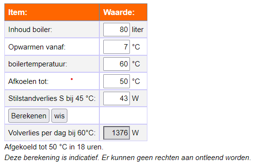

Met wat speurwerk ben ik erachter gekomen dat het stilstandverlies van de boiler 43 watt is.
Op enkele sites kon ik met de overige gegevens sommetjes maken.
Via zonnecollector info nl kwam ik op zo'n 18 uur uit om tot 50 graden te zakken vanaf 60.
Hier kan ik mee gaan testen en eventueel de temperatuur nog iets verhogen/verlagen.
