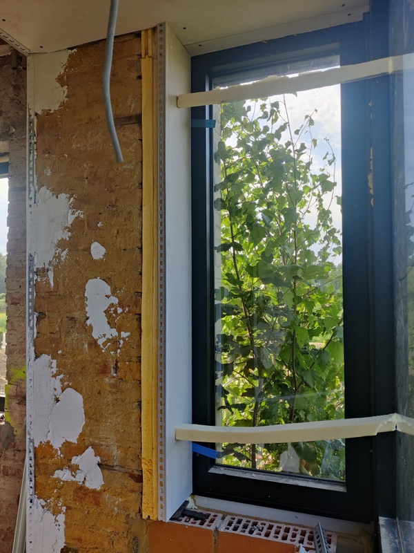

Hoe zou ik deze dagkanten het best kunnen afwerken?

Gipsplaat en een stucadoor is het eerste waar ik aan denk.
[ Voor 16% gewijzigd door jack zomer op 22-03-2026 11:48 ]
  • SirLenncelot
Houten plaat erop, gipsplaat erop en stucen.
[ Voor 6% gewijzigd door SirLenncelot op 22-03-2026 11:49 ]
  • No Hands
  • Laatst online: 21:27
stukje qboard of wedi board en afstucen

Zet er in beide gevallen wel even netjes wat stuc-hoekprofielen (beschermers) op anders kun je over een tijdje waarschijnlijk het verse stucwerk van de grond rapen (en dus weer opnieuw gaan beginnen).
Ik vraag me serieus wel af waarom er niet netjes van houten stelkozijnen gebruik gemaakt is in plaats van de huidige oplossing met 'ankerstrips' en (héél véél) PUR schuim?

Maar hoe zou je het oplossen? Want dat was de vraag. Nu of ie er nu wel of niet aan had moeten beginnen.

Martijn-V4 schreef op zondag 22 maart 2026 @ 17:57:
Geen idee, nog nooit over nagedacht. Purschuim en een plank er tegenaan?
Gezien het huidige werk met goedkope ankerstripjes en vooral (véél) PUR om de de kunststofkozijnen (met ingebouwde rolluiken?) te kunnen stellen zou dat nu wel eens dé oplossing kunnen gaan worden (helaas).
Waarom zou je ook een nette 'dag' maken en daarin een houten stelkozijn verwerken voordat je er zo'n (duur) kunststof kozijn in laat zetten..... :'(

Will_M schreef op zondag 22 maart 2026 @ 18:02:
Gezien het huidige werk met goedkope ankerstripjes en vooral (véél) PUR om de de kunststofkozijnen (met ingebouwde rolluiken?) te kunnen stellen zou dat wel eens dé oplossing kunnen gaan worden (helaas).
Is het kozijn zelfs niet te smal?

Ik ben wel nieuwsgierig naar een foto van de buitenkant ja, hoe sluit alles daar aan?

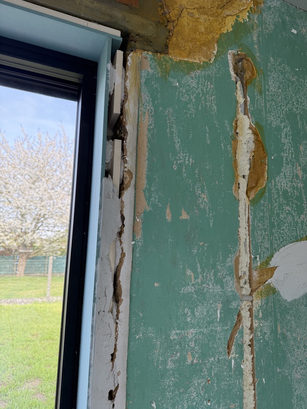

Zijn er mensen hier die weten hoe ik deze binnenkanten het beste kan uit werken?

Beste Tweakers ik worstel met hetzelfde, en ik kom er op een of andere manier met de aannemer niet uit, misschien omdat ik te eigenwijs ben maar ook omdat hij isolatie toch n beetje overdreven vind, terwijl ik denk nu ligt alles open hebben we Faaypir voorzetwanden nieuwe kozijnen met trippelglas, beetje lullig om dan de kozijn dagkanten niet goed af te werken, of ben ik nu een zeurpiet? Maar wat is goed. We hebben beperkt de ruimte want we willen ook graag nog een omlijsting erin aanbrengen met MDF/hout (zodat het er weer uitziet zoals t was (zie fotos). Hij wilde een wediplaat van 3 cm en klaar. Ik heb een kennis en die heeft bluedec geplaatst. Nu is dus het voorstel 1 cm bluedec en dan 1 cm multiplex. Zoals je ziet hebben we een spouw van 6 cm die isoleren we niet (vol met rommel) maar we hebben wel een voorzetwand van 11 cm ongeveer. Bluedec is dampopen volgens mij (faay niet volgens mij). Wat zou de beste oplossing zijn als je er vanuitgaat dat we max 3cm hebben en graag een klassieke dagkant willen maken?
Afbeeldingslocatie: https://tweakers.net/i/hR5BhlNK-UQ-kYMDuKxG-SUn58I=/x800/filters:strip_icc():strip_exif()/f/image/uhUMQpcATteIXysbPWVDdfQA.jpg?f=fotoalbum_large
Afbeeldingslocatie: https://tweakers.net/i/R9T3TpCNK2RgZQ8erbyzdHXgh3M=/x800/filters:strip_icc():strip_exif()/f/image/bndmYMbAGN9DO6Z3jsyf7MCn.jpg?f=fotoalbum_large
[ Voor 9% gewijzigd door Annieklus op 05-05-2026 17:55 ]

Er zijn gipsplaten op de markt met kant-en-klare hoekbeschermer, wellicht is dat nog een idee.
