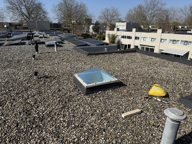

Plat dak met een oost/west-opstelling, klein deel van de dag schaduw door aanwezige obstakels. Na inmeten kom ik uit op een maximum van circa 25 panelen op het hoofddak. Mogelijk volgt later nog een uitbreiding met ongeveer 7 panelen op het zuiden, op een nog te bouwen schuur.

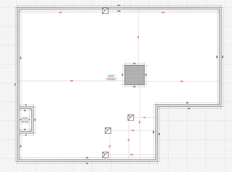

Zie de eerste afbeelding voor de afmetingen; ik ga uit van ongeveer 72 m². Juist daar zit ook mijn grootste vraagstuk voor het aantal panelen. Onderaan deze post meer.

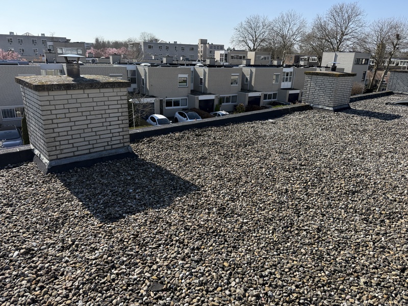

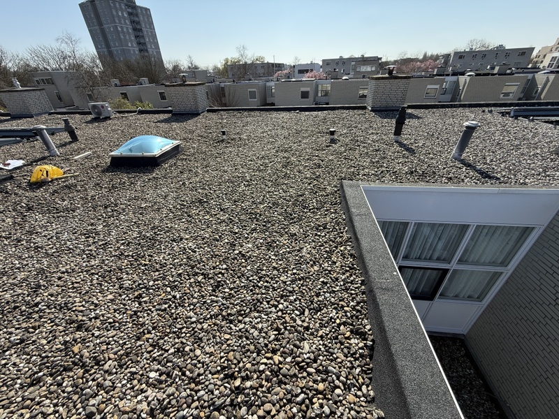

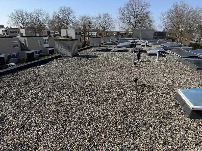

Er is alleen een grote schoorsteen aanwezig van ongeveer 1,16 meter hoog. De foto’s zijn genomen rond 14:00 uur in maart.

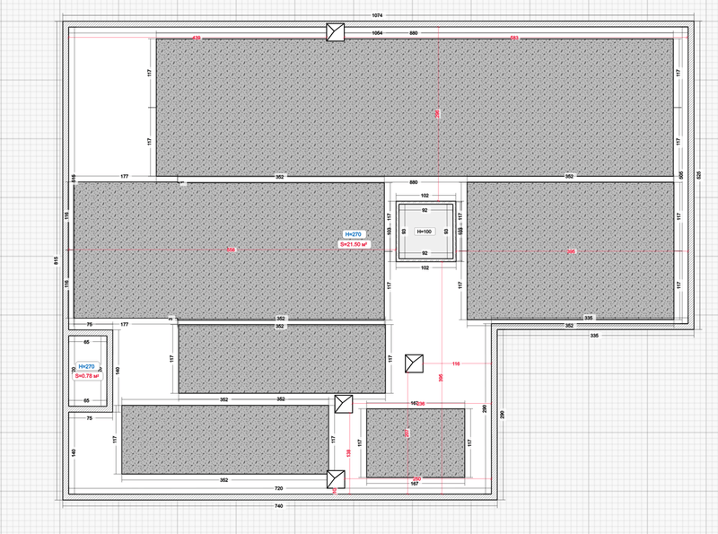

  2. Gaan de 25 panelen daadwerkelijk passen? In de afbeelding hieronder heb ik de panelen ingetekend met een hellingshoek van 10 graden, waarbij ik rekening heb gehouden met de dakgrenzen.
Afbeeldingslocatie: https://tweakers.net/i/ghmQt3aUKxb3wGTgpHJGfg5iUfY=/800x/filters:strip_exif()/f/image/jjedKFBM4QRq6VuLzbBgqx1Z.png?f=fotoalbum_large
  • Ronald
  • Laatst online: 10:01
Je zal moeten uitzoeken hoeveel extra ruimte het legsysteem vraagt.
Landscape O-W systeem ligt meestal op 13 graden ;-)
  • CollisionNL
  • Laatst online: 20-09 22:38
@Ronald oké 13 graden, bedankt voor de toevoeging. Ik heb gekeken naar het mounting systeem en deze ondersteunt zowel 10 als 13 graden zonder impact op de footprint als ik het goed lees. Maar dit ga ik nog even bevestigen.
Ter info het gaat over de Cobalt flatroof. https://cdn.prod.website-...t%20-%202024%20-%20NL.pdf
Ik heb net gezien dat ik blijkbaar iets te weinig cm heb gerekend voor een oost/west combi opstelling (234 maar het moet 245 zijn maar dit is het uitstekende deel om twee opstellingen aan elkaar te verbinden).
Ik ga opnieuw naar de tekentafel want zo kom ik niet helemaal uit.
Wordt vervolgd.
  • Ronald
@CollisionNL panelen hebben verschillende maten. Wees creatief… dat gaat je lukken 👍
