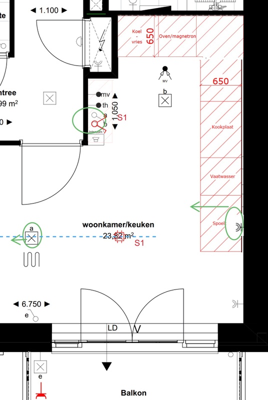

Ik moet begin komende week de keuzes voor het elektra deel doorgeven voor mijn nieuwbouw appartement, alleen worstel ik nog heel erg met de beperkte ruimte en het plaatsen van een eettafel of geen eettafel en in plaats daarvan een bar aan het uiteinde van het keukendeel.
Hebben jullie suggesties voor de indeling?
Hieronder de plattegrond waarbij de muur aan de rechterkant een lengte heeft van 4,9 meter. De breedte van die muur tot aan de muur bij de woonkamerdeur is zo'n 2,5 meter. In principe ligt alles wat is ingetekend (op elektra na) al vast.

ik vind die keukenopstelling echt behoorlijk bijzonder, die spoelbak en vaatwasser op deze plaats nemen gewoon heel veel ruimte in die je eigenlijk niet lijkt te hebben.
ik zou dan ook veel eerder voor een u-keukenopstelling gaan en van daaruit bepalen hoe en waar je betaalde apparaten plaatst. zonder vaatwasser en spoebak in je woongedeelte zou je namelijk wél ruimte hebben voor een kleine eettafel.

Volgens mij is zelfs voor een bar aan het eind al weinig ruimte. En dan kun je daar maar met twee mensen aan zitten.
En als alles al vast ligt, is er toch geen ruimte meer voor een barretje op het eind, dan heb je geen plak voor je vaatwasser. Maar als je toch nog wat kan verplaatsen van de keuken, zou ik inderdaad voor een U-opstelling gaan. Dan hou je op de plek van de spoelbak/vaatwasser ruimte over voor een tafel.

De indeling gaat in tegen alles wat we weten van het gebruik van een keuken.....
Normaal gebruik is (van links naar rechts, liefst);
Koelkast
Stukje aanrecht om spullen uit de koelkast neer te zetten
Spoelbak om spullen te wassen
Aanrecht om te snijden/voorbereiden
Kookplaat om het klaar te maken
Oven/Magnetron voor alternatieve bereiding
De indeling zoals hier getoond gaat er voor zorgen dat je de hele tijd de hele keuken door aan het lopen bent. Dat is enorm onpractisch.
Tenzij je natuurlijk verwacht alleen magnetron maaltijden te eten. Dan is dit de perfecte indeling; rechtsreeks vanuit de koelkast de magnetron in. Maar dan is er ook geen reden voor een kookplaat; lekker er uit laten halen. (dit is uiteraard sarcasme voor hen die het nog niet door hadden)

Ik zou van de L twee delen maken. Het korte deel van de L (waar nu koel/vries enzo zit) zou ik een hoge kast maken die efficient is ingedeeld zodat je zoveel mogelijk bergruimte overhoud. Als ik het goed zie kunnen daar drie hoge kasten naast elkaar?
De lengt zou ik dan gebruiken als aanrecht. Los van de kast dus.

Vraag bij de andere nieuwe bewoners hoe zij dit ingedeeld hebben?
Hoge kast naast de koelkast en dan de vaatwasser eronder, oven erboven.
Spoelbak op de plek waar 650 staat, kookplaat iets naar rechts
Er zijn ook kleinere maat vaatwassers, heb je misschien wat meer ruimte

Wat doe je overigens met de ruimte naast de meterkast? Die zou ik ook benutten. Als extra aanrecht of extra kast.

Eens met anderen dat je met U-vorm wel wat meer ruimte in de kamer overlaat. Maar als je kamer 6.75m diep is, zou je daar toch genoeg ruimte moeten hebben voor een zithoek en een eethoek.
Een bar zou ik niet doen, want daarmee haal je elke flexibiliteit weg. Een uitschuifbare tafel die normaal niet voor de loopdeur naar het balkon staat, maar bij bezoek wel, kan je helpen de ruimte te bewaren. Ingeschoven kun je er prima met 1-2 mensen aan zitten.

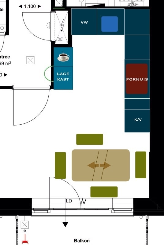

Keuken zou ik omdraaien, omdat een koelvrieskast minder in de weg zit bij de tafel dan een kook- of spoelplek. Bij kook/spoel heb je ook graag wat meer bewegingsruimte. Je kunt een hoge kast minderen als je de oven onder de kookplaat maakt, of kiest voor een fornuis. Links naast de meterkast heb je dan nog bergruimte in lage kast, met daarop je koffieapparaat. (Er zitten daar ook schakelaars voor licht, thermostaat en mechanische ventilatie, dus je kunt er niet makkelijk hoger dan 1m.)
Voorbeeldje hieronder ter verdere inspiratie.
Afbeeldingslocatie: https://tweakers.net/i/8eDpZzQUhDZU2qJQzMn4WGFWaAI=/fit-in/4920x3264/filters:max_bytes(3145728):no_upscale():strip_icc():strip_exif()/f/image/FUzyKhJgSFWVnCLmcWtX6qPG.jpg?f=user_large

Ik snap veel van de reacties en het is ook echt puzzelen. De spoelbak zit nu inderdaad relatief ver van de koelkast, maar de spoelbak en kookplaat omdraaien leek me ook niks omdat je kookplaat dan ver in de kamer zit.
Een U-opstelling heb ik ook naar gekeken maar daar is ook te weinig ruimte voor. Je moet immers nog genoeg ruimte overhouden voor een doorgang en ook qua kasten en lades die nog open moeten kunnen met voldoende ruimte eromheen is dan vrij krap.
Wel eens dat ik het mezelf niet makkelijk heb gemaakt door de keuken zover door te trekken. Ik weet niet of dat nog makkelijk aangepast kan worden aangezien de sluitingsdatum voor de keuken allang verstreken is (de bouw moet nog wel starten). Momenteel is de lengte van het lange keukenblok 3,7 meter en hou je op het eind nog 1,2 meter over. De vraag is hoeveel ruimte zou je nodig hebben om wel voldoende ruimte te hebben voor een eethoek? M'n onderburen hebben een vergelijkbare opstelling en plaatsen een ovale tafel schuin (van linksboven naar rechtsonder), maar mogelijk hebben zij ervoor gekozen om de balkondeuren naar buiten te laten openen (wat weer lastiger is met tuinmeubilair op je balkon).
Naast de meterkast komt inderdaad een soort van klein barretje te staan in dezelfde stijl als de keuken, maar die is hier niet ingetekend.

Ik zou mijn voorstel eens laten uitwerken. Ik zie het gelijk voor me nu ik je foto zie. Kastje meest links verplaats je naast de spoelbak en de hoge kast maak je helemaal hoog. Dus niet dat stuk aanrechtblad er in. Je wint kast en loop ruimte. En je bent van dat ruimte vretende hoekje af.

Oef, pittige indeling. Is een schuifdeur niet een optie ipv openslaande deuren? Dit lijkt me nogal onhandig, want je kunt of niet zitten in je woonkamer, of niets plaatsen op je balkon.
Verder eens met keuken indeling die lijkt precies verkeerd om.
Nu heb je ook kastruimte delen die de keuken langer maken kun je niet meer hangende wandkasten plaatsen? Elk stukje kastruimte wat hangt, scheelt diepte de woonkamer in.
Ik vind wandkasten boven een keuken esthetisch minder mooi, alleen je moet wel de ruimte hebben voor alternatieven, en dat is er nu niet.

ik zou die lage kast misschien wel opofferen voor een koelvriescombie en je oven/magnietron conbi.
als je water nodig hebt voor je koelkast (ijsblokjes) maakt dat je leven heel stuk eenvoudiger
door die ruimte op te offeren hoef je eigenlijk voor de rest geen aanpassingen aan je keuken te doen om hem korter te maken. je zou een hoekelement kunnen gebruiken voor extra ruimte voor je koffiebar en laten we eerlijk zijn zolang de productiedatum nog niet is begonnen (lees de leverdatum nog ver genoeg weg is) kun je met een beetje onderhandelen nog wel elementen toevoegen aan een keuken.
