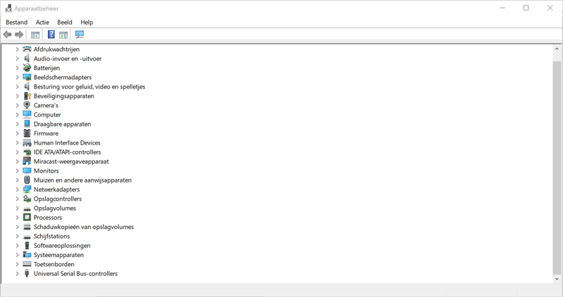

Ik heb al een tijd problemen met Bluetooth op Windows 10 home (22H2). De Bluetooth knop is dan zo nu en dan niet zichtbaar in de sidebar of Instellingen. Meestal verhelpt het verwijderen van Bluetooth in apparaatbeheer en opnieuw opstarten het issue.
De afgelopen weken heeft Bluetooth goed gewerkt (ik heb dus niks hoeven te verwijderen in apparaatbeheer), maar nu zie ik daar helemaal geen Bluetooth icoon meer (en ja: "verborgen apparaten weergeven" staat aan).

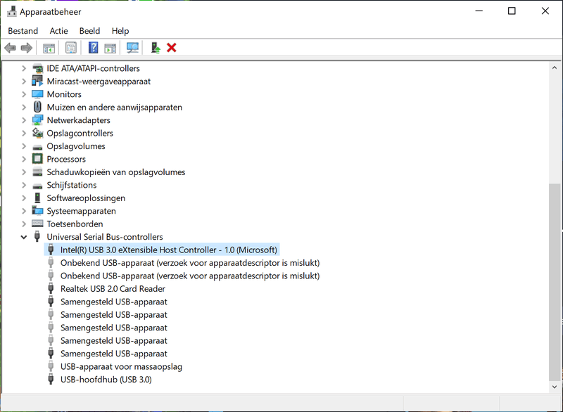

Zoals al in mijn openingspost aangegeven staat Bluetooth niet als een categorie in de Device Manager. ;)
Bij USB controllers zie ik "CSR" er niet tussen staan
Afbeeldingslocatie: https://tweakers.net/i/dpWnbM4hUeXWdBc4Z8FzpJ_Lbk4=/800x/filters:strip_exif()/f/image/GSgMxOss2rj77ZaLq0wqvDjY.png?f=fotoalbum_large
Ik maak geen gebruik van een losse bluetooth dongel, bluetooth is ingebouwd dus ik weet ook niet of die via USB is verbonden.

Meer toegespitst op jouw probleem: Je hebt onbekende USB apparaten, daarvan zou er een de BT connector kunnen zijn.
