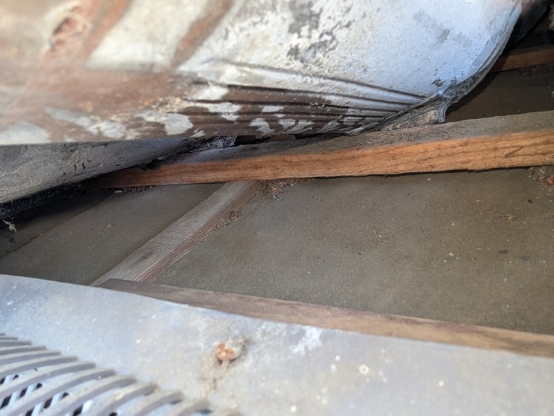

De opbouw is een 1. dakpan --> 2. Dakbeschot --> 3. Isolatie (waar aanwezig). Hieronder een foto vanuit de dakpan gekeken.
Fr33z schreef op zaterdag 21 maart 2026 @ 10:41:
Je hebt dus overal al.extra glaswol gedaan?
Nee, we hebben achter het knieschot nu niks. Maar we zitten dus met name met dat het dakbeschot wellicht niet overal luchtdicht is. Alles eruit halen wordt een enorm karwei.
Foto vanuit dakpan gekeken: Afbeeldingslocatie: https://tweakers.net/i/y0fjNW9AiAjkpjEwOsuKQ8Z485k=/800x/filters:strip_exif()/f/image/COEsevShGW8JDH1v4xXia9Yh.png?f=fotoalbum_large

Ik kan met die foto vrij weinig, maar heb je over het dakhout nog iets van isolatie of teerpapier zitten, of is het gewoon kale planken?

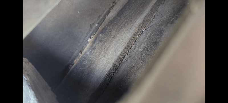

@_JGC_ Net maar even op een ander deel van het dak gekeken. Er ligt een folie of iets van een scherm. Wel raar niet overal ligt. Afbeeldingslocatie: https://tweakers.net/i/DqHecRVU-k7j-tS02tYKxSNxvTA=/800x/filters:strip_icc():strip_exif()/f/image/6FNRNp3CHPMOHaadypYRKYRH.jpg?f=fotoalbum_large

Ik zie eigenlijk vrij weinig bijzonderheden. Er is sprake van een slechte luchtdichting en er is geen folie gebruikt, maar dat is prima op te lossen.
Wat ik niet zou doen, is alles weghalen en dan met PIR isoleren. Je geeft al aan dat er veel ruimte is tussen de gordingen, en dan ga je met een dampopen product zeker ook een hoge isolatiewaarde halen. Naarmate je een hogere Rd-waarde krijgt, begint de winst per geïsoleerde centimeter ook af te nemen en verschuift de prioriteit meer naar luchtdichting, geluidsisolatie en warmteopslagcapaciteit.
Ik zou de panlatten weghalen zodat je er fatsoenlijk bij kunt, en dan de isolatie volledig en goed aanvullen tot aan de gordingen. De bruine dekens die je ziet zijn (waarschijnlijk) Naturoll en dat is glaswol, geen steenwol. Dit kun je ook gebruiken om het verder aan te vullen.
Daarna afwerken met een dampremmende folie als je dakbeschot dampopen is, en een dampvariabele (klimaat)folie als je dakbeschot dampdicht is. De folie langs de wanden luchtdicht afkitten of tapen.
Daarna de panlatten terugplaatsen en eventueel wat extra plaatsen met een h.o.h. afstand van 30 cm. Vervolgens gipsplaten bevestigen.

Onder die latten lijkt asbest dat grijs/groene. Hoeft het niet weg te halen maar zoals ik kan zien lijkt dat asbest te zijn.
