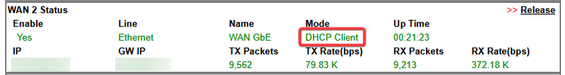

Ook nu werkte PPOE niet en in de Vigor zag ik de bevestiging:
Afbeeldingslocatie: https://tweakers.net/i/0FSGHMRaJEk58keNarLxt_3FGac=/800x/filters:strip_exif()/f/image/gvMxt1hXBTIEKLWmMaZzgbRC.png?f=fotoalbum_large
Weet iemand waarom dit afwijkt van de spec van Odido en Budget zelf? Hebben ze mijn lijn niet goed geconfigureerd wellicht? Budget specificeert Vlan 6 maar wellicht is het nog steeds 300 van Odido?
Beide geprobeerd trouwens zonder resultaat. Helaas zie ik in de Vigo nergens het Vlan terug. Ook het WAN MAC zie ik niet terug of het moet het LAN MAC Addres uit System information zijn. Zou belabberd genaamd zijn. Echter ding heeft drie LAN poorten en ik neem aan dat die ieder een eigen MAC hebben.

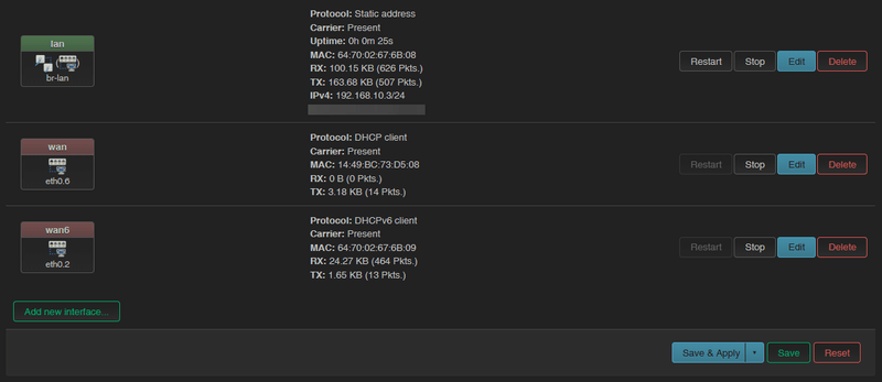

Allereerst met DHCP Client:
Afbeeldingslocatie: https://tweakers.net/i/qsZmK8gNqoMAlgOZeFpiavm0xDo=/800x/filters:strip_exif()/f/image/SDlaH1UTKvFMmNgQl28j9Kx0.png?f=fotoalbum_large
Config met vlan 6:
24
25
26
27
28
29
30
31
32
33
34
35
36
37
38
39
40
41
42
43
44
45
46
47
48
49
50
51
52
53
54
55
config interface 'wan'
        option device 'eth0.6'
        optnterface 'loopback'
        option device 'lo'
        option proto 'static'
        option ipaddr '127.0.0.1'
        option netmask '255.0.0.0'
config globals 'globals'
        option ula_prefix 'fd88:5166:e0f8::/48'
        option dhcp_default_duid '00048e367fbe35c04251a079f1645e9dc45b'
        option packet_steering '1'
config device
        option name 'br-lan'
        option type 'bridge'
        list ports 'eth0.1'
config interface 'lan'
        option device 'br-lan'
        option netmask '255.255.255.0'
        option ip6assign '60'
        option ipaddr '192.168.10.3'
        option multipath 'off'
config device
        option name 'eth0.2'
        option macaddr '64:70:02:67:6b:09'
        option proto 'dhcp'
config interface 'wan6'
        option device 'eth0.2'
        option proto 'dhcpv6'
config switch
        option name 'switch0'
        option reset '1'
        option enable_vlan '1'
config switch_vlan
        option device 'switch0'
        option vlan '1'
        option ports '0t 2 3 4 5'
        option vid '1'
config switch_vlan
        option vlan '2'
        option ports '0t 1'
        option vid '2'

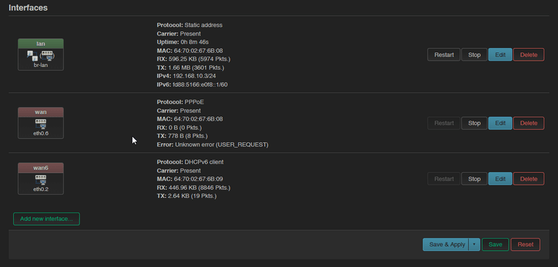

Dan PPOE, tevens met 6:
Afbeeldingslocatie: https://tweakers.net/i/dhGYmumdjg2teKOaz49Ejf6rNSg=/800x/filters:strip_exif()/f/image/M10yEsSgLU0flFIBXEVHaGzO.png?f=fotoalbum_large
Code:
24
25
26
27
28
29
30
31
32
33
34
35
36
37
38
39
40
41
42
43
44
45
46
47
48
49
50
51
52
53
54
55
56
57
config interface 'loopback'
        option device 'lo'
config device
        list ports 'eth0.1'
config device
        option proto 'pppoe'
        option username 'internet'
        option password 'internet'
        option ipv6 'auto'
        option norelease '1'
config switch
        option reset '1'
config switch_vlan
        option vlan '1'
        option vid '1'
config switch_vlan
        option vlan '2'
        option ports '0t 1'
        option vid '2'
Heb ook al een voorzichtige poging gedaan om het WAN mac te spoofen met dat LAN adres uit system info maar dat lijkt niets te doen, en is ook onlogisch kwa naamgeving.
Wat zou een volgende stap zijn. Het MAC adres van de Vigor achterhalen door er een switch tussen te zetten aan de lan kant?

Configureer in OpenWRT eerst de devices:
eth0, device type: Network device, MTU 1512
eth0.6, device type: VLAN (802.1q), met MTU1508, VLAN ID 6.
Dan bij interfaces toevoegen:
Protocol: PPPoE
Device: eth0.6
Dat pppoe0 device gaat in de wan firewall zone.
De eth0 en pppoe interfaces zien er dan zo uit in de /etc/config/network van je OpenWRT router.
nvm, je hebt blijkbaar een andere config nodig :)

  • m.eddy
  • Laatst online: 16:26
Right uit [Budget Alles-in-1] Ervaringen & discussie - Deel 2] gezien dat men gewoon DHCP Client gebruikt hiervoor.
Dus zowel Budget Eigen Modem als Jonaz Eigen modem werkt blijkbaar niet.
Nu dus verbinding met OpenWRT maar verwacht problemen omdat ik waarschijnlijk het MAC adres moet klonen.
Budget heeft dit dus niet in alle gevallen goed voor elkaar.
Allemaal bedankt! Beste antwoord gaat hier naar @Zenix want die kwam met bgp link en het lokale Budget topic.
