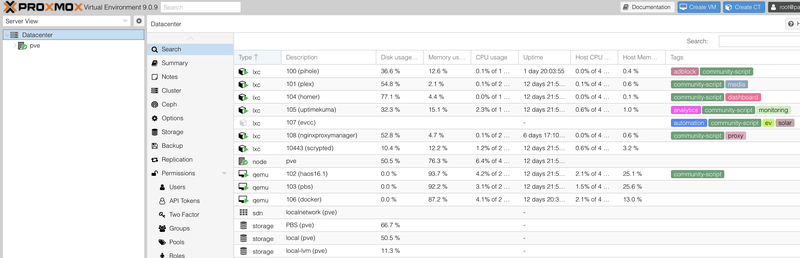

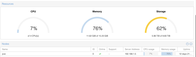

  • RobbieT
  • Laatst online: 00:02
The Eagle schreef op zaterdag 21 maart 2026 @ 18:14:
Ik heb vorig jaar een Blackview Mp20 gekocht. Mini pc, intel N150, 512 SSD en 16GB ram. Zit iets boven de 200 euro momenteel zag ik, maar als je via cashbackxl gaat krijg je 15% terug. Dus das te overzien. En die bakjes zijn echt dikke prima.
Als je nu al op een VM draait, zou ik zeggen knal er proxmox op en migreer je hele setup naadloos :)
Voor alleen Home Assistant is die opstelling wel flinke overkill.
Heb hier dezelfde opstelling met Proxmox draaien, en daar draait nog aardig wat meer op:
Afbeeldingslocatie: https://tweakers.net/i/AzFwbOtaeff2jOltiFFeXwqFSzY=/800x/filters:strip_exif()/f/image/CLu2PAYpu5qWQhXi8ShsHenT.png?f=fotoalbum_large
Afbeeldingslocatie: https://tweakers.net/i/Is5vAlfvBjm7zwWsgLDCje-YLLY=/800x/filters:strip_exif()/f/image/JfHBYhbDrrwOy76AfEXFalkV.png?f=fotoalbum_large
Geeft wel ruimte voor de toekomst, en de ervaring hier is dat als je eenmaal Proxmox hebt draaien je al gauw er wat meer opzet.
Hierop zie je niet de docker containers die ook draaien, Linkwarden en Stirling PDF
Die 9.6TB die je ziet is de NAS waar Proxmox Backup server iedere nacht backups op maakt van de virtuele machines.
Dat en de mogelijkheid om snapshots te maken is wel erg prettig, je kan altijd terug als je iets sloopt of als een update iets sloopt.

  • The Eagle
  • Laatst online: 00:51
The Eagle
I wear my sunglasses at night
RobbieT schreef op zondag 22 maart 2026 @ 14:07:
Initieel gekocht omdat ik HA wilde doen en de prijs met korting gelijk was aan een Pi5. Maar bij de MP zat ook nog een Windows 11 pro license dus dat was echt een no-brainer voor dat geld, ook omdat ik er alle kanten mee op kan.
Draait nu alleen nog HA maar in principe dus alles wat ik zou willen, want overkill :9

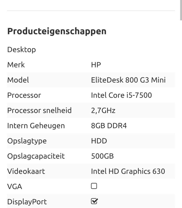

  • marcel_72
  • Registratie: Maart 2026
  • Laatst online: 22:44
Is dit wat voor HA?Afbeeldingslocatie: https://tweakers.net/i/T4W3H5EA_W9yrUOGiqEU-rdSViI=/x800/filters:strip_icc():strip_exif()/f/image/94pcb65eJuCUzqEXjye6cPcz.jpg?f=fotoalbum_large
  • Prisma16
  • Registratie: Augustus 2023
Zal ongetwijfeld weken. Energieverbruik van deze dingen is lekker laag. Maar de rekenkracht is veeeel meer dan nodig voor HA
  • Gizz
  • Laatst online: 19:13
Gizz
Dunder-Mifflin, Inc.
@marcel_72 er zijn verschillende uitvoeringen van de 800 G3 mini, maar elke variant zal HA makkelijk kunnen draaien. Of dit interessant is lijkt me ook van de prijs afhangen, maar die laat je net als de specificaties niet zien :)
Als ze €200 voor dit ding vragen terwijl je voor €50 ook een thinclient met 8GB ram hebt en je verwacht niks zwaars te doen met HA, dan kun je je afvragen of dit de beste koop is.
  • marcel_72
Zal hem bijvoegen
114 euro
Afbeeldingslocatie: https://tweakers.net/i/f8pE3jvSQtYmMGRIzERgvtM-rMw=/x800/filters:strip_icc():strip_exif()/f/image/fFuxULgrY1HasVtetR8ITlDv.jpg?f=fotoalbum_large

@marcel_72 Hoop alleen dat er niet werkelijk een HDD in zit maar een SSD....
  • RobbieT
IMHO niet ideaal, die processor heeft een TDP van 65W, waarmee het ding dus aardig wat kan verbruiken.
https://www.intel.com/con...0-ghz/specifications.html
Een Intel N100 of N150 is een betere keuze als je zoveel rekenkracht wil hebben.
En anders iets met een Intel Celeron J- series ofzo, ook snel zat voor Home Assistant.

@RobbieT TDP zegt niet alles over een situatie met lage load, zoals het draaien van HA. Hier komt het bakje standaard uit op 12W idle, maar headless en met scherpe powermanagement-instellingen komt deze review op 3,5W idle. Dat is dan wel met een i5-6500, (TDP ook 65W) in plaats van de i5-7500 en 16GB ram i.p.v. 8GB.
