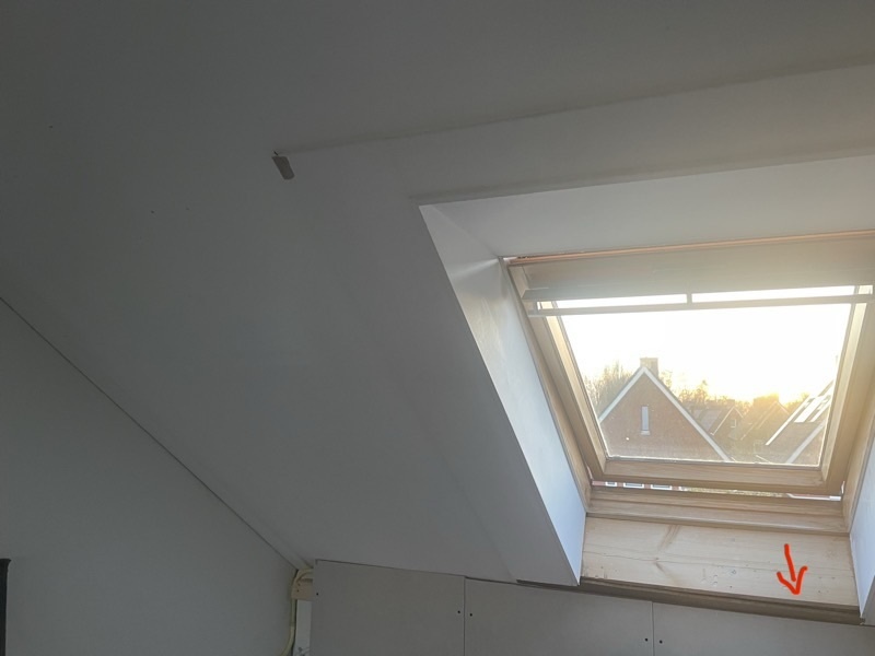

Met gipsplaten tegen de spaanplaat van het schuine dak wil ik de zolderkamer met een dakkapel en dakraam strakker en netter maken.
Afbeeldingslocatie: https://tweakers.net/i/tICFmhbM6Tu88lyzkjzzbCpT1Pg=/fit-in/4920x3264/filters:max_bytes(3145728):no_upscale():strip_icc():strip_exif()/f/image/sOajTgK2Tp2Ssh4iwnq6TZzI.jpg?f=user_large

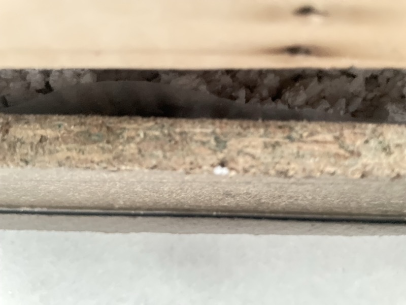

Hieronder een close-up foto van de rode pijl hierboven. Spaanplaat-dampfolie-isolatie chips(?)

Hoe dik is de spaanplaat?
Je hebt gipsplaatschroeven van 19mm, als je 9mm gips hebt en spaanplaat van 12mm ga je als het goed is niet door je folie heen.

Daarnaast lijkt het folie los te zitten dus duw je met de punt van de schroef de folie weg.

@_ferry_ 10mm dik. De schroeven zullen er dus wel een aardig stuk doorheen gaan.
@pman63 Ik vond hem daar ook wat los zitten maar dit zou misschien kunnen komen door het gezaag voor het dakraam wat er later ingezet is.
