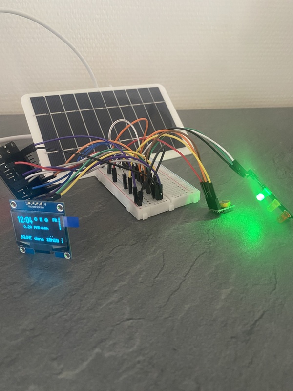

Ik test thuis een heel eenvoudige manier om slimmer met stroom om te gaan.
Geen app, geen zware automatisering, gewoon een klein LED-signaal:
groen = goed moment
geel = ok
rood = beter even wachten
Het idee is vooral om in één oogopslag te zien of het een goed moment is om bijvoorbeeld de vaatwasser, droger of andere toestellen te starten.
Het is nog een prototype op een breadboard, maar in de praktijk werkt het verrassend goed omdat het veel directer is dan telkens prijzen of apps te checken.
Ik probeer het bewust simpel te houden.
Zouden jullie zoiets nuttig vinden in huis, of zouden jullie juist meer functies willen?

  • BB-One
  • Laatst online: 14:31
Misschien ook een indicatie of het binnen 3 of 4 uur een andere kleur gaat worden. Als het nu geel is zou je kunnen denken, nu maar even niet.. Maar als je dan indicatie hebt dat het daarna rood wordt....
Maar leuk idee!

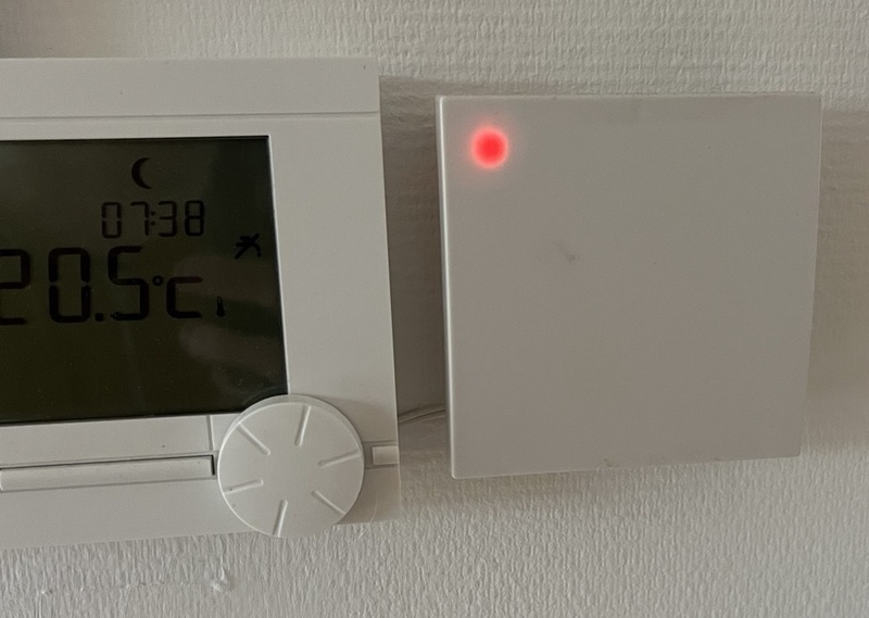

  • ThinkPad
  • Laatst online: 15:35
Grappig, heb een tijd terug ook zoiets gebouwd. Met name voor m’n partner. Die vroeg regelmatig “kan de wasmachine al aan?”.
Heb al een zelfbouw CO₂-sensor in de huiskamer hangen. De behuizing daar van zit een ESP8266 in, een RGB-led (WS2812) kon ik er nog makkelijk bij in plaatsen.
In Home Assistant een automation die kijkt naar de P1-waardes van de slimme meter en opwek van de panelen. Dat is een negatieve waarde (teruglevering, groen) of een heel erg negatieve waarde (veeeel teruglevering, fel groen). Of verbruik (weinig, oranje) of veel verbruik (rood).
Werkt prima voor een indicatie van de huidige situatie. Maar in principe weet ik zonder deze gadget ook wel dat als de zon flink schijnt, de wasmachine etc. om 12:00 aan kan.
Afbeeldingslocatie: https://tweakers.net/i/9dwShu4UaGxhgw5WU_8I47mNRo4=/800x/filters:strip_icc():strip_exif()/f/image/8EpmegKHjId9VlBILkYXzmW6.jpg?f=fotoalbum_large
[ Voor 38% gewijzigd door ThinkPad op 21-03-2026 08:03 ]
  • belgianmaker
  • Registratie: Maart 2026
  • Laatst online: 11-04 17:20
BB-One schreef op vrijdag 20 maart 2026 @ 19:00:
Maar leuk idee!
Goede suggestie, dank je.
Dat is inderdaad iets waar ik ook aan dacht: niet alleen de huidige kleur tonen, maar ook een kleine waarschuwing geven als het binnen een paar uur verandert.
Ik probeer het bewust simpel te houden, maar zo’n vooruitblik zou nog steeds handig kunnen zijn.

  • ThinkPad
Maar waar haal jij de data vandaan dan om te bepalen of het nu een gunstig moment is om gebruikers aan te zetten?
  • President
  • Registratie: Februari 2015
  • Laatst online: 14:49
belgianmaker schreef op vrijdag 20 maart 2026 @ 19:27:
Leuk om te lezen, dank je.
Jouw aanpak is natuurlijk uitgebreider met Home Assistant en P1. Mijn idee is net om het heel simpel en direct te houden, zonder app of dashboard.
Gewoon één blik op een klein kastje en meteen weten: nu wel of nu beter niet.
Maar, dan zou je een soort van plaatjes overzicht moeten hebben van je grootverbruikers.
Om 15.55u staat die misschien op groen en zet je de wasmachine aan, maar als die om 16.00u vervolgens op rood springt dan schiet het nog steeds niet op.
Dan zou je dus ook moeten weten hoe vaak de prijs fluctueert en op welke tijdstippen en zou de gebruiker dat ook moeten mee nemen in de draaitijd van de 'grootverbruiker'....
Dus dan zou je een console moeten hebben met plaatjes van de vaatwasser, wasmachine, droger, auto, etc die groen/geel/rood zijn.
Maar: als 99% van je vaatwasser in groene tijd is en 1% in rood, is die dan gewone groen of toch oranje?
En op basis waarvan krijgt die welke kleur?
Als er
- 2 uur per dag 6 cent is
- 10 uur per dag 10 cent
- 9 uur per dag 19 cent
- 3 uur per dag 25 cent
Is dan alleen die 2 uur groen?
[ Voor 4% gewijzigd door President op 21-03-2026 07:43 ]
  • belgianmaker
ThinkPad schreef op zaterdag 21 maart 2026 @ 07:07:
Goede vraag.
Op dit moment haal ik die info uit day-ahead stroomdata en verwerk ik dat tot een heel eenvoudige status voor thuisgebruik: groen = goed moment, geel = kan, rood = beter even wachten.
Mijn doel is net om de complexiteit weg te halen, zodat je niet zelf telkens prijzen of grafieken hoeft te checken.
  • belgianmaker
President schreef op zaterdag 21 maart 2026 @ 07:40:
Als er
Ja, dat is inderdaad precies het moeilijke punt.
Mijn idee is niet om elk toestel perfect apart te plannen, maar om een simpele globale indicatie te geven: nu gunstig, neutraal of beter wachten.
Voor langere cycli zoals een wasmachine of vaatwasser moet de logica natuurlijk breder kijken dan alleen de prijs van dit exacte moment.
Dus niet puur: “nu is groen”, maar eerder een eenvoudige inschatting over een grotere tijdsperiode.
Ik probeer het bewust simpel te houden, maar je hebt gelijk dat het anders te simplistisch wordt in de praktijk.

Kleine update: ik ben het thuis nog wat verder aan het testen, en ik merk vooral dat juist de eenvoud het interessant maakt.
Ik ben wel benieuwd: zouden jullie dit thuis vooral nuttig vinden voor dynamische tarieven, voor zonne-overschot, of gewoon als simpel seintje in huis?

Het idee is eigenlijk heel simpel:
ik test een klein kastje voor thuis dat met één duidelijk signaal laat zien of het eerder een goed / neutraal / minder goed moment is om bepaalde toestellen te starten.
Dus niet bedoeld als een technisch analysesysteem, maar eerder als een praktische indicator in huis.
Voorbeelden:
- wasmachine
- droogkast
- vaatwasser
- laden wanneer het interessanter is
Ik probeer het bewust eenvoudig te houden: geen app nodig, gewoon in één oogopslag iets bruikbaars zien.
Ik heb hier wat meer info gezet over het prototype:
knip
Ben vooral benieuwd of mensen zoiets thuis echt handig zouden vinden, of toch liever alles via een app doen.

Ik ben eigenlijk begonnen omdat ik merkte dat ik nooit op het juiste moment naar de stroomprijzen keek.
Dus ik heb iets heel simpels gemaakt:
groen = goed moment
geel = gemiddeld
rood = beter wachten
Het is nog een prototype, maar het helpt echt om automatisch je gedrag aan te passen zonder app.
Ik heb hier wat meer uitleg gezet:
knip
[ Voor 2% gewijzigd door teacher op 26-03-2026 21:47 ]

Goed gezien 🙂
Voorlopig is de site vooral in FR/EN, maar ik ga binnenkort NL toevoegen.
Het idee is om het zo simpel mogelijk te houden, zonder app of configuratie.
Dus gewoon: kijken → groen/geel/rood → en beslissen.
Als je feedback hebt, hoor ik het graag 🙂
