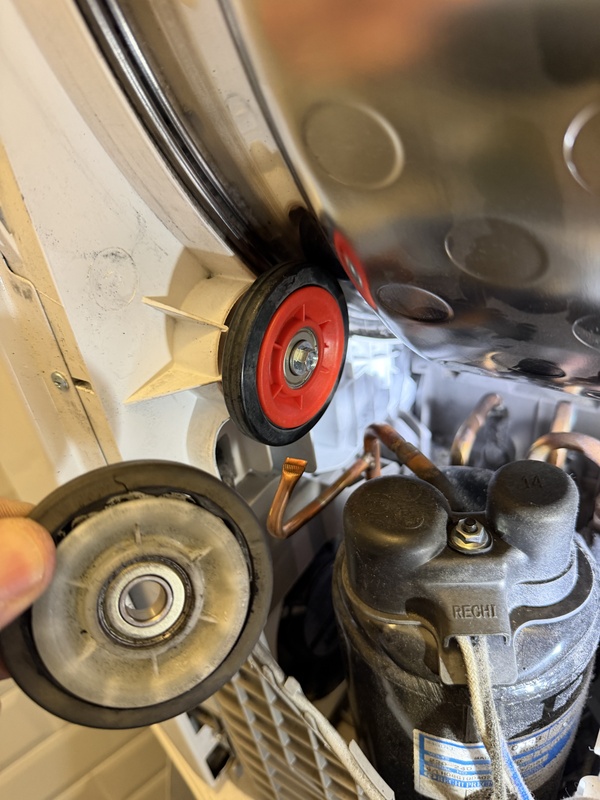

Heeft iemand dit al eens gehad, welk onderdeel is hier aan het slijten?
Ik kan denk ik best zelf onderdelen vervangen, maar het helpt als ik weet in welke hoek in dit moet zoeken en welk vervangingsonderdeel ik moet bestellen.

het rubber voetje van het apparaat?

Hmm thanks, ik had meer het idee dat het metaalslijpsel was. Maar... nu ga ik twijfelen, zal morgen nog eens goed kijken.

hou er maar een aansteker bij, dan weet je zo of het rubber of metaal is,

Lijkt mij slijtage van de snaar.
  • DJMaze
Het rubber van het wieltje waar de trommel op rust.
Schoef bovenkant en zijkant er af, dan kan je inspecteren of je het wieltje moet vervangen.

DJMaze schreef op zaterdag 21 maart 2026 @ 11:41:
Zoiets (afhankelijk van je PNC nummer)
https://shop.aeg.nl/wasse...droogtrommel/p/8077877028
Hmm ik heb recent die wieltjes vervangen omdat de lagers kapot waren, maar die wielen aan de buitenkant totaal niet versleten. Ik denk dat ze te hard zijn om dit soort slijtage te geven.

Harrie schreef op zondag 22 maart 2026 @ 13:21:
Als het lager vastloopt, dan stopt het wiel met draaien en kan het wel gaan slijten. Dan krijg je vierkante wielen, net als in de trein :D

Puch-Maxi schreef op zondag 22 maart 2026 @ 14:09:
Bij mij zaten de lagers inderdaad vast; in plaats van die wielen was de plastic bus waar het lager op zit wat was beginnen slijten. Wiel en lager begonnen dus samen over die plastic te draaien...
https://fixpart.be/nl/pro...250010-wiel-rol-droogkast

En je kunt er ook weinig verkeerd mee doen.
En dan heb je ook genoeg zicht op het binnenwerk.
Mocht het alleen een loopwiel van de trommel zijn dan hoef je ook niet veel meer te doen.
Volgens mij zou je als je de trommel wat ondersteund ze zo wel kunnen vervangen.
Zou je de condensor schoon willen maken dan wordt het wel een onderneming.
Het was inderdaad een versleten wieltje. Kon alleen nog maar per 4 bestellen dus voor de zekerheid dan ook allemaal maar vervangen.
Iedereen bedankt voor het meedenken’
Afbeeldingslocatie: https://tweakers.net/i/_aDi9qjOKApxIqLnvJnq0fHp6XU=/x800/filters:strip_icc():strip_exif()/f/image/Pt2RsgfJIDtM4g84RSU5nek0.jpg?f=fotoalbum_large
Afbeeldingslocatie: https://tweakers.net/i/cPyv4e6Ipf7jCGjeb7FU6wDcwrg=/x800/filters:strip_icc():strip_exif()/f/image/oJPCBdpOg9R8QldzX5ZFZrxc.jpg?f=fotoalbum_large
  • DJMaze
testmanager schreef op donderdag 9 april 2026 @ 19:36:
Per 4? Was mijn link hierboven voor 1 wieltje van €35 niet geschikt?
Wel 👍 dat het je gelukt is.

DJMaze schreef op donderdag 9 april 2026 @ 19:54:
Eerlijk gezegd denk ik wel, maar de site van AEG zei van niet. Tja, moet deze Testmanager dan weer ouderwets eigenwijs gaan lopen doen...? ;-)
En eerlijk: uitklaar halen en daarna in elkaar zetten, heeft me toch minimaal 2 x 1 uur gekost.
Als wieltje 1 nu na 5-6 jaar al ineens zomaar versleten was, dan kan 1 van de andere 3 zomaar volgen in een paar jaar. In dat geval is die 80 euro extra nu dan misschien toch wel "wel spent"
De nieuwe wielen draaiden qua kogellagers ook wel compleet geruisloos, die 3 "goede" oude waren toch niet meer geheel stil.
Waar ik dan wel over nadenk:
1 ik was nu 109 euro materiaal kwijt en een paar uur arbeid. Had ik een monteur laten komen dan was ik dat plus 65 voorrijkosten en minimaal 1 uur arbeid a € 85,- incl BTW kwijt.... Ruim 250 euro dus. Op een machine die 5-6 jaar geleden 899 kostte....
2. Hoeveel mensen zouden dit probleem niet tijdig hebben gefixt of laten fixen, en machine daardoor "stuk" hebben laten gaan, waarna afgevoerd richting recycling en een nieuwe gekocht?
Dat laatste beangstigt me toch wel een beetje.. Weggooimaatschappij omdat laten doen (te) duur is, en zelf doen veel mensen niet meer willen, kunnen, durven....

  • testmanager
  • Laatst online: 22-10 22:41
Ronald.42 schreef op woensdag 25 maart 2026 @ 20:45:
Ik dacht ergens tussen de 2 en 3 jaar of zoiets.
De hoeveelheid stof heeft te maken met iemand die te laks is om eventjes elke keer het filter schoon te maken.
De warme lucht wordt in de trommel geblazen en verlaat normaal via dat filter de trommel weer om in de condensor terecht te komen.
Maar als dat filter dus niet elke keer schoongemaakt wordt dan blaast die lucht ook tussen de trommelafdichting door, dat is die vilt rand.
Ik had trouwens ook "drie Dysons" vol met wasdrogerpluis afgezogen (rare werkwoordsvorm... ;-) uit de wasroger. Ik ga de "iemand" hier in huis ook nog even wijzen op het goed schoonmaken van het filter, na elke wasbeurt....

testmanager schreef op donderdag 9 april 2026 @ 21:38:
Top dat hij weer klaar is.
En inderdaad laten repareren is voor de meeste mensen economisch totall loss want dan doe je dat geld liever bij een nieuwe.
Ik ben zelf altijd wel van eerst demonteren en kijken wat er aan de hand is.
En dan even afwegen of het gemaakt wordt of naar de recycling mag.
Onlangs nog een hogedrukspuit van karcher van een jaar of 7 oud die het nog half deed en een hoop water lekte.
Dat ging om drie afdichtingen in de pomp maar de olie die eruit kwam was ook metallic grijs van het slijpsel van de aandrijvende delen.
Dus dan maar een nieuwe besteld het setje afdichtingen was iets van 40 euro en een nieuwe spuit was 150.
Gelet op de verdere slijtage was die optie wat mij betreft slimmer.
Maar een paar nieuwe wieltjes in een wasdroger is dan wel een mooie optie, voor weinig een waarschijnlijk verder prima droger die met een beetje geluk weer jaren vooruit kan👍
