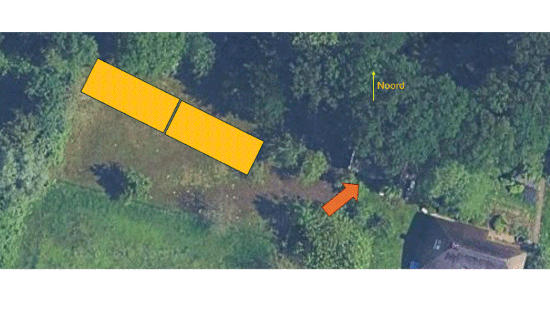

Beschikbare (dak)ruimte
Ik heb genoeg ruimte in het vrije veld.
Schaduw
Er is schaduw van de bomen in het noorden en oosten. Vandaar dat ik 2 vlakken wil maken in een "V". Naar het oosten en westen. Op deze manier vermijd ik alle schaduw.
Jaarverbruik
Mijn jaarverbruik is rond de 10.000 kWh Dit is inclusief volledig electrische warmtepomp. Ik heb ook electrische auto.
Huidige elektriciteitsaansluiting
  • Op 40 meter van schuur met aparte groepenkast (ruimte voor uitbreiding, 3 fase aanwezig) zie dikke pijl
  • Van daaruit naar huis groepenkast met ruimte voor uitbreiding (25 meter 3 fase aanwezig).

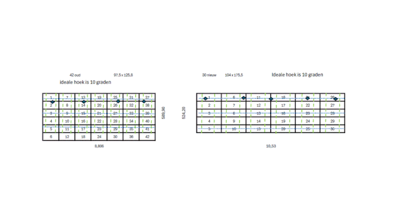

Op Oost
  • 30 stuks Longi LR4-60HPH-380M zonnepanelen
  • Met Solis-10K-DC omvormer (3-fase)
  • 10 graden aflopen
Op West
  • 42 stuks Solar Frontier SF 155-S zonnepanelen
  • Met 2 omvormers: Symo Light 3.0-3-M omvormers (3 fase)
  • Gepositioneerd op West
  • op 10 graden
Verder ga ik de zonnepanelen met steigerbuizen monteren in het vrije veld. Dat is de eerste fase van het project.

  • De keuze voor de gekozen plaatsing is achter de schuur. Dit valt minste op en zit ik vlakbij bij zwaardere electrischeaansluiting.

  • De hoek zet ik op 10 graden. Dit zodat ik met 1 vlak kan werken. Is ook het rendement nog redelijk goed
  • Ze staan ook niet exact op oost west maar iets gedraaid, het aanzicht is belangrijker dan het beperkte verlies
  • Als ik meerdere kleiner vakken zou maken zou er weer veel tussenafstand moeten komen i.v.m. schaduw verliezen. Nu heb ik daar geen last van. Nu kan ik langwerpige vlakken maken langs de perceelgrens.

Voor het string plan dacht ik aan het volgende basis
3 strings van 10 panelen op de Solis-10K-DC omvormer (3-fase)
Configuratie:
  • MPPT1 → 2 strings (2 x 10 parallel)
  • MPPT2 → 1 string (1 x 10)
Symo Light 3.0-3-M omvormers (3 fase) (per omvormer)
Configuratie Omvormer 1: 3 strings van 7 panelen
  • MPPT1 = 2 strings (2 x 7 panelen)
  • MPPT2 = 1 string (1 x 7 panelen)
Configuratie Omvormer 2: idem
De Solar frontier hebben heel erg hoge spanning, maar zeer lage stroom. Dus maakt bundels parallelle strings. Die kun je voor het traject naar de omvormer al samenvoegen.
De hoge spanning begrijp ik. Die parallele strings en samenvoegen snap ik nog niet.
Persoonlijk zou ik niet met de Solar frontier gaan werken… ze zijn dermate achterhaald dat ze geen cent waard zijn. Iets van 13% efficiëntie, modern spul zit op 23+. Veel verschil in ruimte door een pallet modern spul te leggen.
Ik ben mij bewust dat de panelen niet zo veel opbrengen. Ze zijn echter nog nieuw. Ook heb ik al de omvormers. Ruimte heb ik genoeg vandaar om ze toch te gebruiken. Alternatief zou zijn deze verkopen en met een hoger rendement terugkopen. Ik verwacht echter niet dat iemand nog op deze panelen zit te wachten (ook al zijn ze nieuw). En weggooien past niet bij mijn duurzaamheids gedachte
